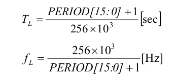

Darf ich meine Frage noch erweitern? Mathe1.png wurde ja bereits beantwortet. x / y und danach -b Wie sieht es im mathe2.png aus? Hier wird +1 direkt oberhalb vom Bruchstrich geschrieben. Gilt hier ein (PERIOD +1) / (256*10^3) ?
ich glaube ich konnte das Lösen :-) wenn bei mathe2 die Ausgabe nicht in Sekunden sondern in ms sein soll geht das auch so: PERIOD = PERIOD+1; PERIOD = PERIOD >> 8;
