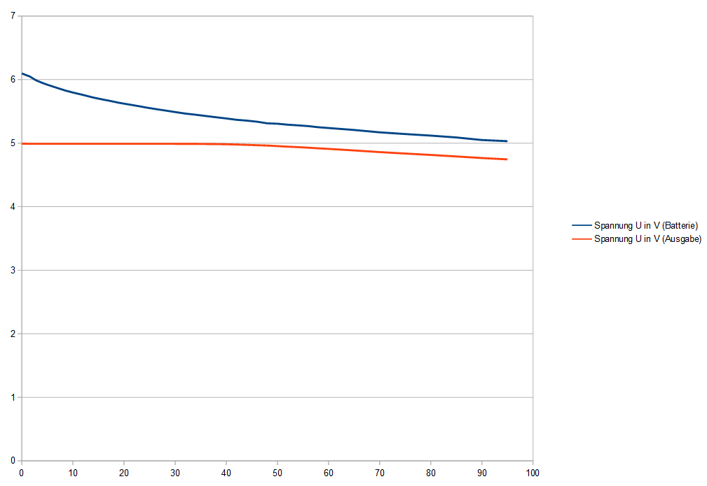

Gestern habe ich frische 4 AA-Batterien und 1 TS2940 mit 5V
Ausgangsspannung genommen. Die Schaltung lieferte 55 Minuten lang
4.990V, dann war die Batteriespannung so weit abgesunken, dass durch die
Dropout Voltage die Ausgangsspannung zu sinken begann. Nach 95 Minuten
wurden 4.75V unterschritten.
Damit werden die Anforderungen zwar erfüllt, ich möchte aber noch mehr
Sicherheit haben.

Laut Datenblatt des TS2940 ist die Dropout Voltage bei 100mA ca. 200mV,
bei 500mA ca. 500mV. Ich habe bei 300mA 260mV gemessen. Die
Dropout-Voltage steigt also mit dem Strom an.

Günter N. schrieb:
> Ich habe schon einige Optimiermöglichkeiten gefunden:
Du wirst vom Ergebnis enttäuscht sein. Batterien liefern eine nahezu
konstante Spannung, erst am Ende der Kapazität fällt die Spannung
schnell ab. M.a.W. deine Batterien sind so gut wie leer und eine
geringere Dropoutspannung bringt höchstens ein paar Minuten zusätzlich.

von Günter N. (turtle64)
Ja, ich brauche 60 Minuten 5.0V 300mA. Schluss ist bei 4.75V
Ausgangsspannung.
Die Dropdown Voltage des verwendeten TS2940 beträgt bei 300mA gemessene
260mV. Also muss die Batteriespannung der 4 Batterien mindestens noch
4.75V + 0.260V = 5,010V betragen, bevor die Ausgangsspannung unter 4.75V
abfällt, macht pro Batterie immerhin noch 1.25V.
Die Batterie ist also noch längst nicht entladen, wenn meine Versorgung
zusammenbricht. Daher die scheinbar geringe Kapazität.

Da mich das von Manfred bereitgestellte Duracell-Datenblatt (danke
dafür) doch stutzig machte, habe ich mal eine eigene Messung an einer
gerade vorhandenen AA-Zelle Varta 'high energy' (Reichelt 4 Stück 1.90
EUR) durchgeführt, und mit diesem Typ ist es doch leicht grenzwertig:
bei 21 °C, mit einer Last von 4.7 Ohm waren
1.32 V nach 50'
1.30 V nach 64'
1.28 V nach 83'
erreicht. Leerlaufspannung frisch war 1.62 V.
Nur am Rande: wie schon von anderen angemerkt, ist der Batteriehalter
mit Bedacht zu wählen, meinen ersten konnte ich gleich entsorgen, da die
eingepressten Federkontakte ihre Aufgabe, eben guten Kontakt zu geben,
nicht erfüllten.
von Manfred (Gast)
> EUR) durchgeführt
Damit liegt Deine Spannung doch recht ähnlich dem Diagramm der Duracell
(Seite 2 / 0,25 Amp.) und Deine Spannung genügt nicht mehr für den
sicheren Betrieb des Längsreglers. Es ist schwierig, Datenblätter zu
finden, eines von Energizer aus 2011 sieht sehr ähnlich aus. Zu den
Vartas finde ich nur bunte Werbebilder.
Kannst Du es Dir im Wirkbetrieb leisten, den Spannungsbereich 4,75 bis
5,25 voll auszunutzen? Ich würde wirklich mal gucken, wie weit Du mit 4
MiMH-Akkus ohne Regler kommst - wobei ich hoffe, dass die frisch geladen
unter 1,3V bleiben.
