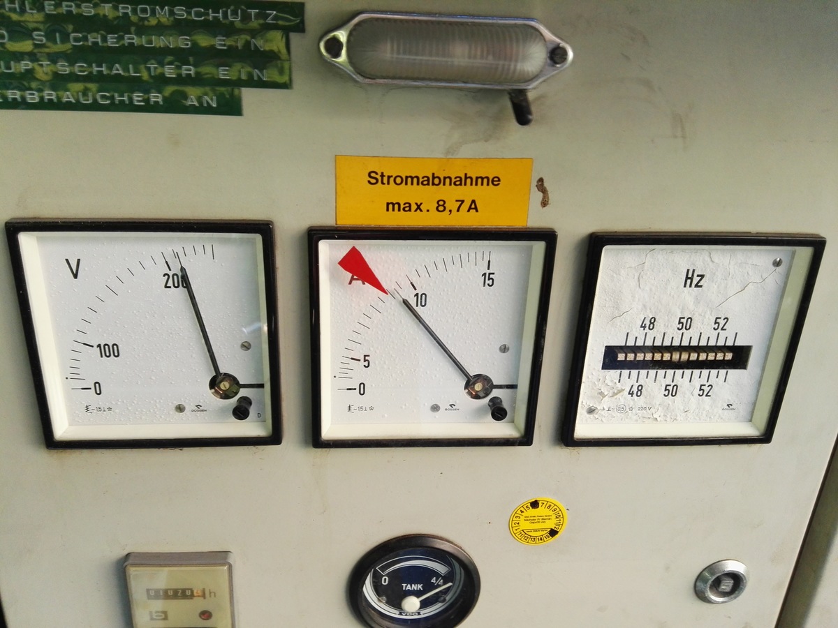

Mein Generator bringt nur 160V Ausgang.
Im folgenden Video sieht man wie ich den Genrator erhalten habe,
da hatte vermutlich schon jemand versucht die Spannung zu erhöhen.
Da ich die Motordrehzahl inzwischen wieder so eingestellt habe dass der
Generator 50Hz liefert, gibt der Generator eine Spannung von ca. 160V
von sich.

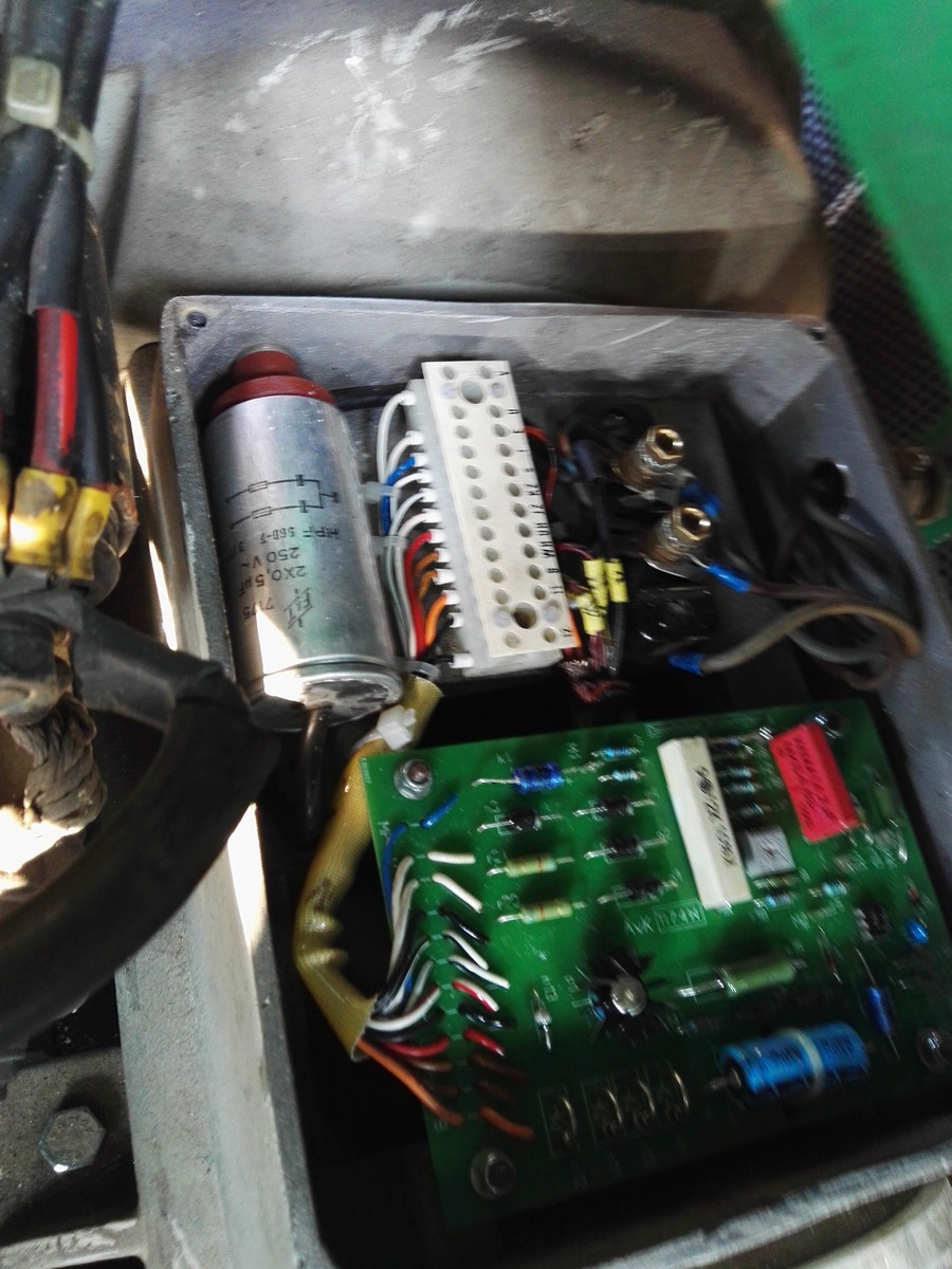

Ich habe schon versucht die Erregerspannung mit dem Poti zu korrigieren,
was aber nur geringfügig möglich ist.
Ich habe jetzt gelesen dass es auch der Kondensator sein kann?!
(Foto im Anhang)
Könnt ihr mir sagen was für einen Ersatz ich kaufen muss?
Vielen Dank im Vorraus Guß Jack

Ich hab das gerade mal probiert.
Wenn ich einen baustrahler anschliesse kommen tatsächlich 20V mehr raus
und die kann ich mit dem MM auch messen.

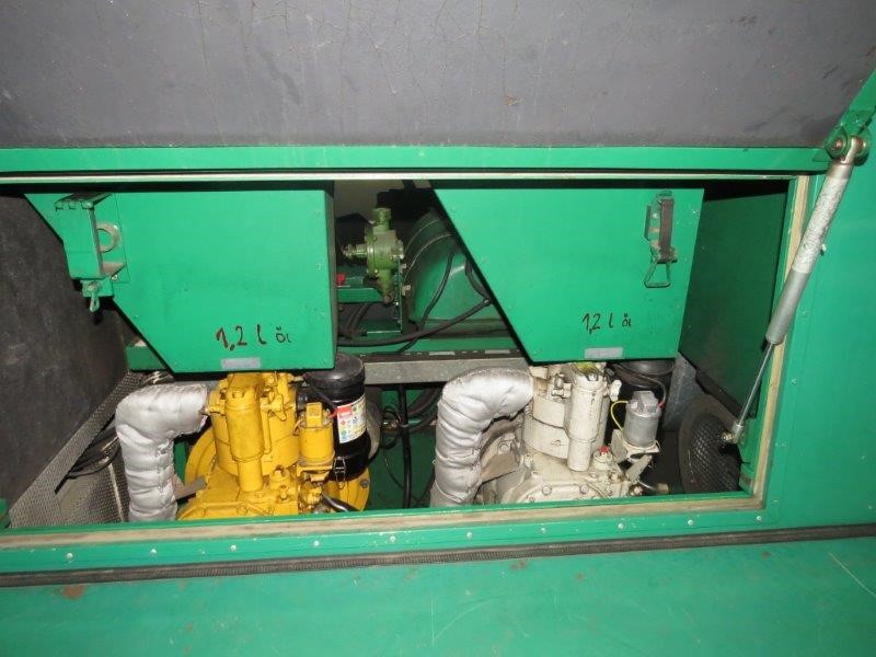

Leider komme ich an den anderen Generator nicht ran, dazu bräuchte ich
eien Kran oder Gabelstabler.
Oder kannst du vielleicht die Drehzahlen der beiden Motoren vergleichen?
Evtl. akustisch oder ähnliches?
Was sagen die Betriebsstundenzähler der beiden Motoren? Arg
unterschiedlich?
Vielleicht ist es auch was mechanisches, scheint mir deutlich
wahrscheinlicher...

Bei den Teil muss man die ganze Haube nach oben abnehmen.
Siehe Bild unten auf folgende Seite.
http://la911.de/Umbau_Gen.html
Die Betriebsstunden sind fast gleich.
Sobald ich eine Möglichkeit gefunden habe die Haube abzunehmen, werde
ich den mechanischen Teil begutachten (Kohlen etc.)
Sonst laufen die Motoren ziemlich gleich schnell nach gehör.

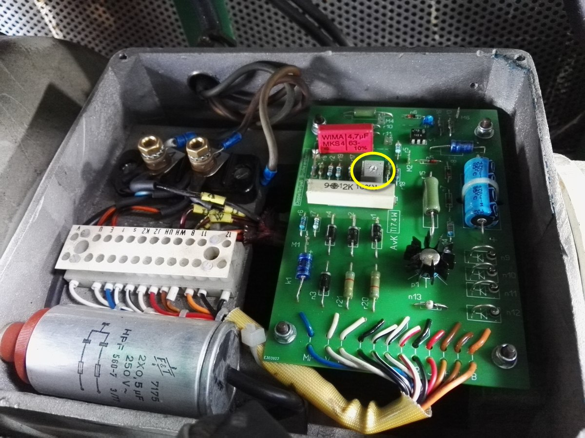

Aber nochmal zurück zum eigentlichen Problem,
kann ich an den entsprechenden Klemmen (siehe Foto) die zu sehen sind
zu erwartende Spannungen messen?

oszi40 schrieb:> Das heißt, daß dieses Aggegat im Gegensatz zu einem Inverter-Aggregat> keine gescheite Reglung hat und immer etwas Last braucht, könnte man> denken.
Bei der anderen Seite ist die Regelung aber gut, also ist quasi der
Regler defekt?

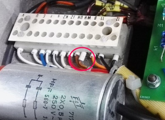

könnte es sein das das eine braune Kabel mit der Endhülse
nicht richtig in der Klemmleiste steckt?
Auf dem Bild sieht es so aus.
(Pink eingekreist)

JackMcNack schrieb:> Bei der anderen Seite ist die Regelung aber gut, also ist quasi der> Regler defekt?Sven K. schrieb:> könnte es sein das das eine braune Kabel mit der Endhülse> nicht richtig in der Klemmleiste steckt?
Letzteres schon überprüft?
Homo Habilis schrieb:> Letzteres schon überprüft?
Ja das hatte ich schon gesehen und mit der Spitzzange etwas dran gezogen
(um zu sehen ob er richtig verschraubt ist).
Ich werde heute aber mal die Klemme lösen und die Hülse ganz rein
schieben.
JackMcNack schrieb:> Ich werde heute aber mal die Klemme lösen und die Hülse ganz rein> schieben.
Dabei bitte auch gleich alle anderen Klemmschrauben nachziehen
und anschliessend etwas an den Drähten ziehen, und überprüfen,
ob sie womöglich kurz vor der Klemmschraube gebrochen sind.
Wow das war es!
Den Anschluss hätte ich ohne niemals ein zweites Mal angefasst. DANKE an
alle die hierzu beigetragen haben.
Die Ader war drin aber irgendwie nicht richtig.
Danke und Grüße Jack
