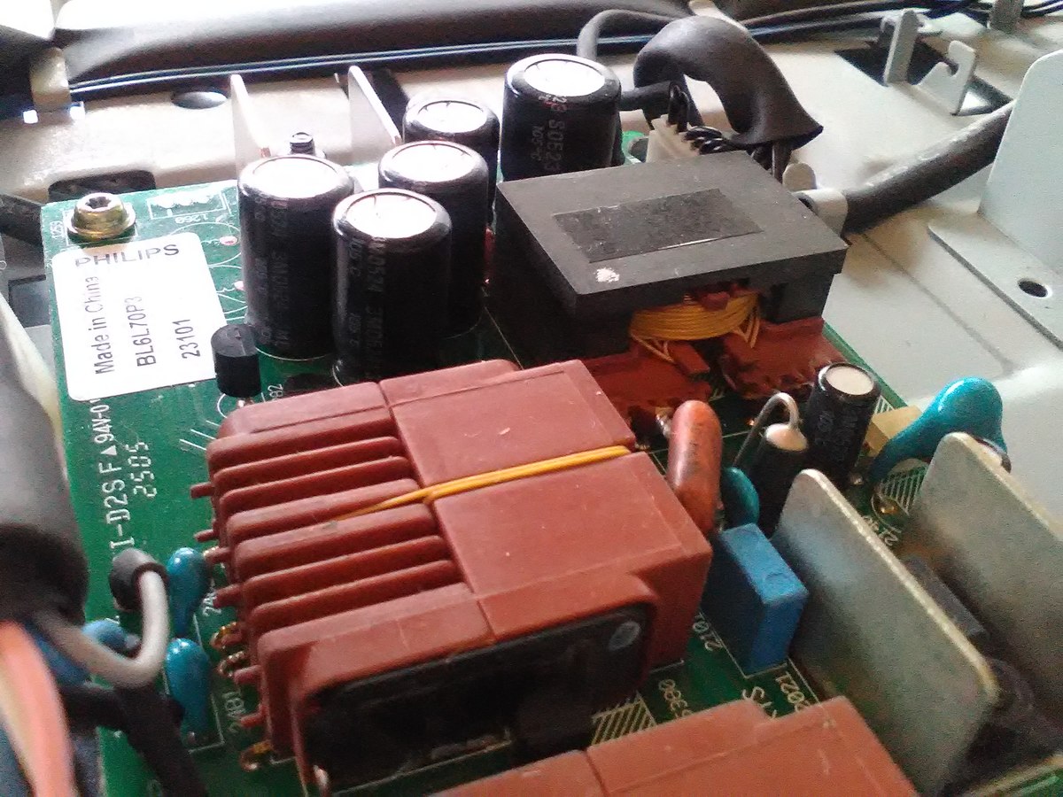

Meine Vermutung ist, dass entweder einen Elko hinüber ist, oder die Kontakte der Steckverbinder vom/zum Treiberboard kaputt sind. Steckverbinder überprüft? Elkos sind häufig bei Fernsehern kaputt - böse Zungen behaupten, dass sie absichtlich so über Wärmequellen platziert werden, dass sie nach Ablauf der Garantie sterben.
#4716741

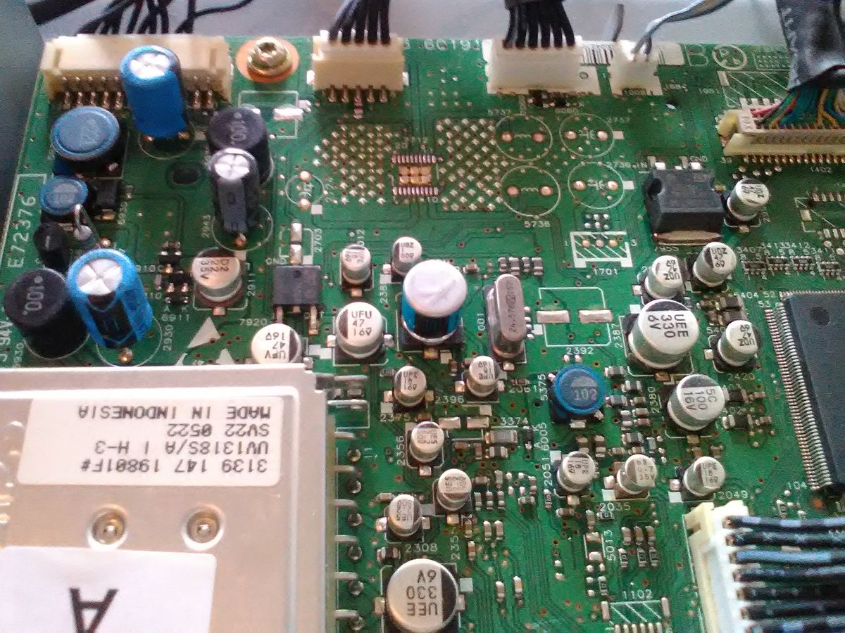

Ist das nicht ein aufgeblähter Elko im dritten Bild genau in der Mitte? Sieht zumindest sehr seltsam aus, kann aber auch sein, dass ich die Bauform nicht kenne.
N/A schrieb: > Ist das nicht ein aufgeblähter Elko im dritten Bild genau in der Mitte? Nein, sieht nur so komisch auf dem Foto aus. Wenn keiner eine Idee hat werde ich mal alle Elkos bestellen und wechseln, mal sehen ob es dann wieder funktioniert!

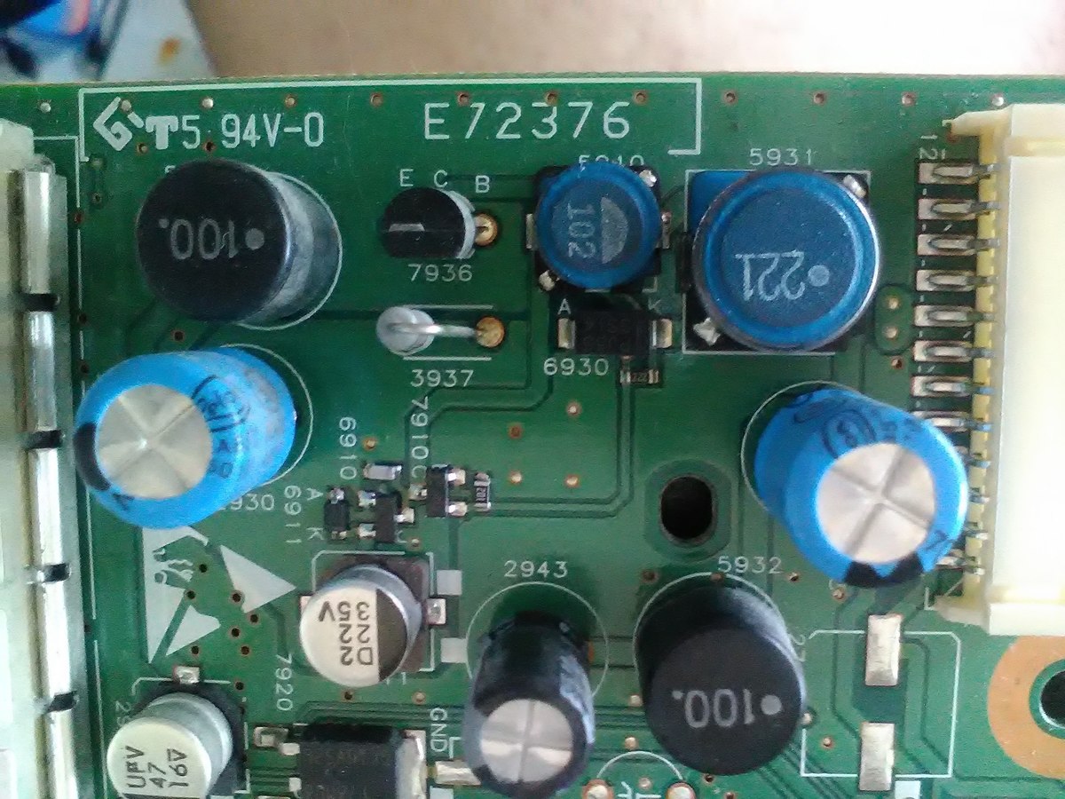

Jimmy D. schrieb: > Wenn keiner eine Idee > hat werde ich mal alle Elkos bestellen und wechseln, mal sehen ob > es dann wieder funktioniert! Alle Elkos blind wechseln ? Ich wuerde eher die Betriebsspannungen nachmessen (Restwelligkeit,..). Kommt ein Bild wenn man Signal auf einem nicht-Tuner Signalpfad einspeist (HDMI,..) ? Auf den Bilder sind schon ein paar gewechselte Elkos "auf Stelzen"..

Die dritte Gleichrichterdiode auf dem letzten Bild links unten ist doch falsch herum, oder??
Die 4te wird auch falsch rum drin sein, und ja das gehört so.

Markus K. schrieb: > Die 4te wird auch falsch rum drin sein, und ja das gehört so. Durch die Perspektive sah es so aus, als wäre der Silkscreen für die dritte Diode. Hast natürlich recht!

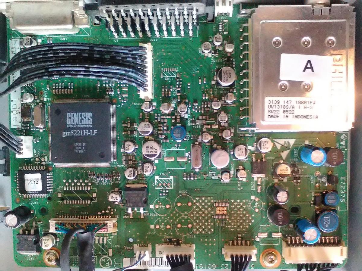

René S. schrieb: > Edit: Übrigens die Platinen sehen nicht nach Vestel aus. Hast recht. Das sieht eher wie eine Eigenproduktion von Philips aus. Auf dem Mainboard ist unten rechts (in Bild IMG_20160912_163133.jpg) am Eingang vom Netzteil übrigens ein Sicherungswiderstand (Teil 3037). Da kann man mal messen, ob an beiden Enden noch Spannung steht. Rechts daneben ist noch ein Bauteil, das von oben wie ein Transistor aussieht, das aber, wenn es nur 2 Beinchen hat, ein ICP (Circuit Protector), also eine Sicherung ist. Beschriftung ist dann meistens 'N20' oder 'N10' oder so. Auch hier lohnt sich, mal an beiden Pins auf Spannung zu messen.
Ja, das ist eine Eigenentwicklung von Philips. Philis weiß um die wirtschaftliche Problematik und möchte Bastlern das Leben so schwer wie möglich machen. Besser: Immer "Neu" kaufen!
Matthias S. schrieb: > Sicherungswiderstand (Teil 3037) an dem Sicherungswiderstand liegen 4.5V an, und bei dem daneben 0.38V
Jimmy D. schrieb: > an dem Sicherungswiderstand liegen 4.5V an, und bei dem daneben 0.38V Wie jetzt? An beiden Pins von Widerstand resp. ICP? Und hat das Transistor-artige Gebilde wirklich nur 2 Beinchen? (das kann man auf dem Foto nicht sehen). Wenn du davor und dahinter misst, solltest du einem defekten Bauteil schnell auf die Spur kommen. Davor ist in diesem Fall unten (also Richtung Steckanschluss) und dahinter ist Richtung Tuner. 0,38V ist garantiert zu wenig und könnte schon nahe am Fehler sein. D. V. schrieb: > Besser: Immer "Neu" kaufen! Der Philips 'Brilliance' meiner Eltern hatte auch komische Macken, so z.B. im Britzeln im Ton, wenn man den HDMI Eingang benutzte. Den alten Spruch 'Nimm doch Philips' hatte ich immer als 'Nimm trotz allem Philips' interpretiert :-P
Matthias S. schrieb: > An beiden Pins von Widerstand resp. ICP? Nach genaurem Hinsehen kalte Lotstelle, habe es korigiert, jetzt kommt an einem ende des Sicherungswiderstandes 13,75V und an dem anderem 9,28V raus der LCD funktioniet aber trotydem nicht. Transistor-artige Gebilde wirklich nur 2 Beinchen? habs leider auch erst beim zweiten blick gesehen sorry, das ding hat 3 Beine ich lade ein Foto hoch die Beinchen sind mit E C B beschriftet. Meine Frage ist: ich habe an den runden SMD Kondensatoren nachgemessen, bei vielen von den ist die Spannung viel weniger als auf der Kennzeichnung z.B. anstatt 16V kommt knapp 12V anstatt 6V etwas mehr als 3V ist das normal?

Macht doch einer mal ein gut beleuchtetes, scharfes Bild im JPG Format von dem sogenannten TCon. Das ist ein kleines Modul in der Nähe vom oberen Panelanschluss. Die dünnen Kabel von Bild 2 unten links führen zu diesem TCon.
Franz B. schrieb: > Macht doch einer mal ein gut beleuchtetes, scharfes Bild im JPG Format > von dem sogenannten TCon. > Das ist ein kleines Modul in der Nähe vom oberen Panelanschluss. Die > dünnen Kabel von Bild 2 unten links führen zu diesem TCon. hier das Modul:
Hmm, soweit ich das sehe, hat der gar kein T-Con und es geht direkt vom Scaler(Genesis Chip) zum Display per Stecker T402. Dieses LCD wird parallel angesteuert, das Chassis bietet auch eine LVDS Option, die hier aber nicht bestückt ist. Service Manual gibts hier: http://tel-spb.ru/remont-tv-lcd/philips-20pfl4112s Da steht eine Menge drin. Interessant ist z.B., ob die 1,8V Versorgung zum Scaler noch da ist, und ob die Panel Versorgung noch läuft. Abschnitt A9 (Seite 7.31) zeigt die Schaltung.
