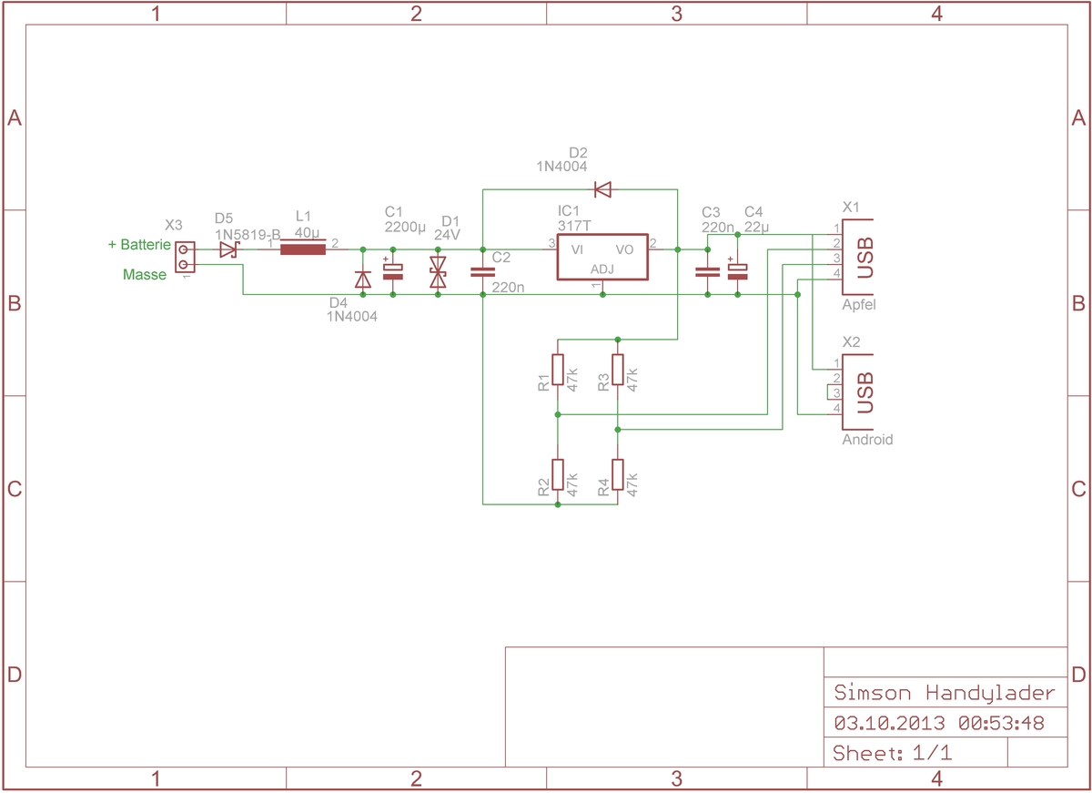

Ich habe mal eine Frage bzgl. einer Schaltung.
Ich habe die Situationen, dass ich am Moped eine 6 Volt Boardspannung
habe und dort möchte ich eine stabile 5 V Spannung haben. Die Batterie
wird bei laufenden Motor mit > 6 V geladen und ich habe schon etwas
probiert. leider beginnt meine erste Probeschaltung bei höherer
Ladespannung an zu schwanken. Ich glaube auch Probleme zu haben wegen
der geringen Differenzspannung (Input/ Output)
Ich habe jetzt darüber nachgedacht es mal mit einem Low-Drop Ic zu
probieren. Hat da jemand Erfahrungen oder kann sich jemand schon denken
was passieren wird.

Da damit Smartphones geladen werden sollen werden das so um die 2A (pro
Gerät) sein.
Da geht linear nicht mehr, da braucht es einen Schaltregler.

von Pete K. (pete77)
D5 nimmt von den 6V schon einmal 0,6V bis 0,9V weg. Lass die mal raus.
von Matze (Gast)
Alles klar. :)
von Sebastian P. (sebl)
Was macht die Masse am Adj Pin? Die hat da eigentlich nix verloren, da
muss das Rückkopplungsnetzwerk ran...

Der 317 ist kein Festspannungsregler und braucht ein paar Widerstände
rund um den ADJ!

Gehen beide nicht. Von 6V auf 5V war die Forderung.
von Ingo Less (Gast)
Dein eingebauter LM317 liefert in der derzeitigen Beschaltung sowieso
nur ~1,25V
von MaWin (Gast)
> probieren
Vernünftig, denn die Kombination LM317+1N5819 braucht mindestens 8V um
5V erzeugen zu können.
Du könntest einfach einen TLE4260/TLE4270 nehmen, ohne Schutz am Eingang
ausser den üblichen kleinen Keramikkondensatoren, denn er ist als
automotive Regler gegen Verpolung und Überspannung geschützt und USB
machen kurze Spannungseinbrüche nichts aus, wenn dir 0.5A reichen.
... die erstmal richtig Scheiße sind, instabil und mit starken Störungen
behaftet. Außer mit aufwendiger Wandlerschaltung sehe ich nicht, dass Du
saubere 5V zustande bringen wirst.
> Versorge einen Arduino Nano und 4 Leds.
> ;) So 1 A reicht mir.
Was für LEDs / für welchen Zweck?
Der A*-ProMini mit externem USB-Adapter lässt sich wie ein Nano
programmieren, habe ich gerade erst mit gespielt. Den bekommst Du mit
3,3 Volt (und 8 MHz).
Diode - Ladeelko - LowDrop 3,3V-Regler sollte auch am Moped gehen,
notfalls noch mit einer Siebdrossel.
Die LEDs dann mit Widerstand, Schutzdiode und ggfs. eigenem Elko direkt
an die 6 Volt hängen, die sich real eher zwischen 5 und 7,5V bewegen
dürften.
