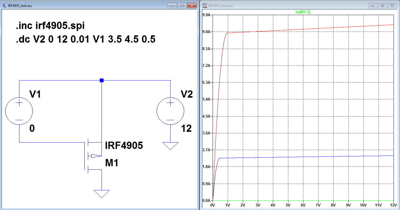

HI,
hatte das Gleiche vor, habe die Datei als IRF4905.lib unter
/LTSpice/lib/sub gespeichert. Dann mittels .op den include irf4905.lib
Befehl eingefügt, am Symbol den Typ angegeben, .... sollte doch so
funktionieren, doch beim Versuch es laufen zu lassen erhalte ich die
Meldung m1: Can't find definition of model "irf4905" :-(
Bin für jeden Tip dankbar :-)
VG
Olaf

#4716744
Das Modell ist ein Subcircuit. Damit LTspice dein PMOS Symbol als
Subcircuit betrachtet, musst du folgendes machen.
Ctrl rechter Mausklick auf das Symbol. Ein Dialogfenster geht auf. Im
Feld Prefix den Wert MP durch X ersetzen. X steht in jedem SPICE für
Subcircuit während M für eine .model Definition steht.
Auszug aus dem File irf4905.spi
.SUBCKT irf4905 1 2 3

Gast #4716758
Oh merci, das Fenster kannte ich ja noch gar nicht!
Doch nun kommt eine neue Meldung:
"Unknown subcircuit called in:
xm1 n001 n006 n002 irf4905
Womit ich leider gar nichts anfangen kann....

#4716795
Hllo Olaf,
Hier mal ein Beispiel.
Den File irf4905.spi in den Ordner des Schaltplanes kopieren. Die Datei
.plt enthält Plosettings.
Es ist eine schlechte Idee die eigenen Symbole und Modelle in das
Installationsverzeichnis zu kopieren, weil andere das dann auch machen
müssten um deine Schaltungen zu simulieren. Eigene Schaltpläne haben
dort natürlich erst recht nichts verloren.
Helmut
