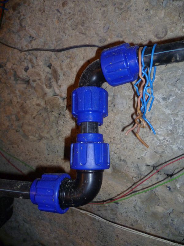

Hallo Foraner,
wir machen hier alles entweder mit dem verzinkten Rohrzeugs, oder mit
dem abgebildeten Plastikdings. Wie heisst das? Bzw. möchte ich einfach
wissen, wie stark man das anzieht?
Die Verschraubungen haben einen O-Ring, der dichtet, die Ueberwurfmutter
hält die Zahnscheibe und damit das Rohr.
Wenn ich hier so die "Fachmänner" mit der Rohrzange (Wasserpumpenzange)
hantieren sehe, wird mir ja anders...
Gruss Chregu

Asko B. schrieb:
> Ich kenn das unter der Bezeichnung "Plasson-Verschraubung".
> Gruss Asko
Schneidringverschraubung. Etwas mehr als "handfest" zudrehen.
Maximal eine Wasserpumpenzange mit 20 cm Länge benutzen.
Nach fest kommt ab(Werner).
Für dauerhafte Installationen eher ungebräuchlich.
(Wer Kunststoff kennt, nimmt Metall :)
Grüße Bernd
#4716809
Solch aehnliche Verschraubungen gibt es auch in Messing/Rotguss.
Die kann man auch "richtig fest" anziehen.
Die werden dann danach nochmal erwaermt (auf ca. 60°C) und
nochmals nachgezogen. DAS haelt dann.
Das Problem, was Bernd anspricht, hatte ich leider schon
einmal erlebt. Beim Wasseruhr ablesen im folgendem Jahr
kam eine ungeheure Summe raus. Das war dann ein Fall fuer
die Versicherung.
Gruss Asko
#4717024
Könnte eine KWL sein, Plasson sieht anders aus. Das Prinzip ist das
Selbe.
Handfest und dann noch eine Umdrehung mit einem Werkzeug deiner Wahl ;)
Hierzulande werden damit Trinkwasser Hausanschlüsse gebaut. Die
Leitungen sind hinterher verbuddelt, also eher dauerhaft ;)
#4717061
Tja, das dachte ich auch mal.
Siehe Post eine Bildschirmhaelfte vorher.
War zwar peinlich, aber nicht mehr zu aendern.
Man sollte ebend nicht versuchen Rohr d63 in einem Radius von
50cm zu biegen. (war halt kein Platz verfuegbar)
Gruss Asko
Gast #4717070
Ja hier eben auch. Auch Hausintern habe ich damit zu tun, darum die
Frage. Ist ein Teil des Hauswasserwerks.
Gruss Chregu
#4717075
Man hätte ja einen Winkel einbauen können?
"Echte" Plasson Verschraubungen sind jedenfalls sehr zuverlässig und
auch zugelassen. Jedenfalls wenn man sich bei der Verarbeitung und bei
den Betriebsparametern an die Herstellervorgaben hält.

Gast #4717110
Nix Rohrzange, sowas ziehe ich materialschonend mit der Boa an. Handfest
und dann noch ein Stückchen. Wieviel ein Stückchen ist, hängt vom
verwendeten Hersteller / System ab und sollte im Datenblatt des
Herstellers stehen.
