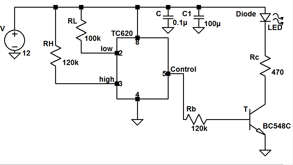

hallo leute
ich habe eine frage bzgl dem Temperature Sensor TC620C und der Schaltung
die ich aufgebaut habe. Wieso leuchtet die diode die ganze Zeit. Led
soll wenn bei low oder high temperature ausschalten leuchtet aber die
ganze zeit warum????? konnt ihr mir tipps geben und helfen danke euch
lg markus
Mach den Chip doch mal mit einem Fön vorsichtig warm.
Dann müsste die LED schalten.
Der 620 hat einen internen Sensor und der 621 benötigt einen
externen NTC (100kohm(25°)).
Mit Rl und Rh werden die Schwellwerte "programmiert".
RL/Rh sind bei den beiden Typen von den Pins wechselseitig vertauscht.
Der Widerstandswert von Rh sollte immer niedriger sein wie Rl.
Ich sehe das anders; ich verstehe das Datenblatt
http://ww1.microchip.com/downloads/en/DeviceDoc/21439D.pdf so:
höherer Widerstand = höhere Temperatur
Figure 3-2:
Rh = 120kOhm entspricht ca. Th = +25°C
Rl = 100kOhm entspricht ca. Tl =  +5°C
Bei überschreiten von Th schaltet der Ausgang auf high und die LED geht
an.
Bei unterschreiten von Tl schaltet der Ausgang wieder auf low und die
LED geht aus.
Wenn die LED dauernd an ist, war die Temperatur über +25°C und noch
nicht wieder unter +5°C. Um die LED auszuschalten müsste man den TC620
also entsprechend abkühlen.
Danach ist das falsch:
Gruß Dietrich
