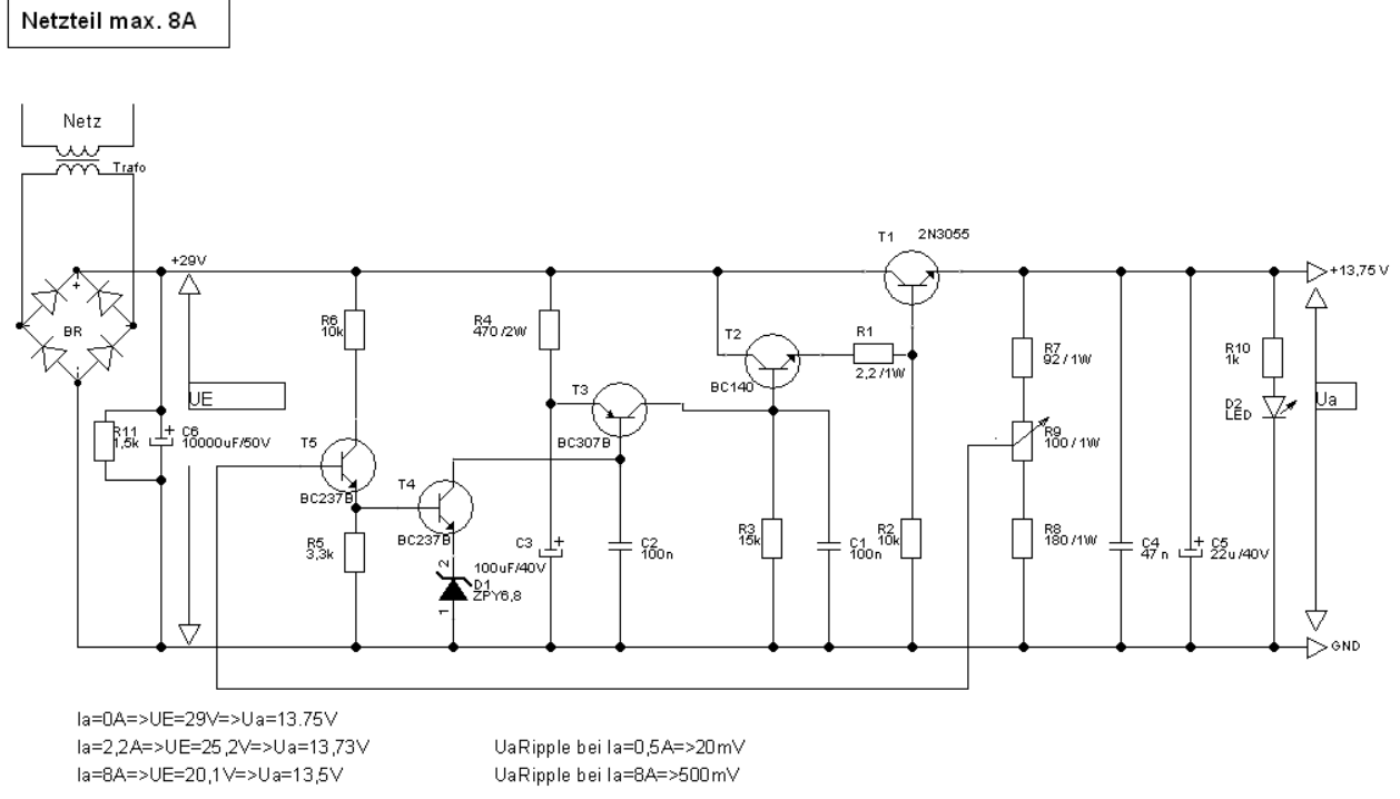

von Karl B. (gustav)
habe noch eine Schaltung gefunden, die ich auch heute noch verwende,
wenn ich "mehr" Strom brauche, als es die Regel-IC-Netzteile liefern.
Besonderheit:
Wird Ausgang für ca. 1 Sekunde satt kurzgeschlossen, wird Ausgang
"hochohmig", bis resettet wird durch Entladung vom Ladeelko. (Daher der
Widerstand dort parallel!)
Dadurch wird das Gerät kurzschlussicher.
(Die Schmelzsicherungen habe ich nicht reigezeichnet.)
Durch geeignete Dimensionierung des Ausgangsspannungsteilers (R7,R8,R9
mit Poti) kann auf die gewünschte Ausgangsspannung justiert werden.
(Dabei ist die Auswahl der Widerstände entscheidend, es sollten 1%-er

von Elektrofan (Gast)
https://www.mikrocontroller.net/attachment/305263/Netzeil_8A.png
Da sieht man, was so ein 2N3055 alles kann.
53 Watt Verlustleistung sind schon ganz nett ...   ;-)
