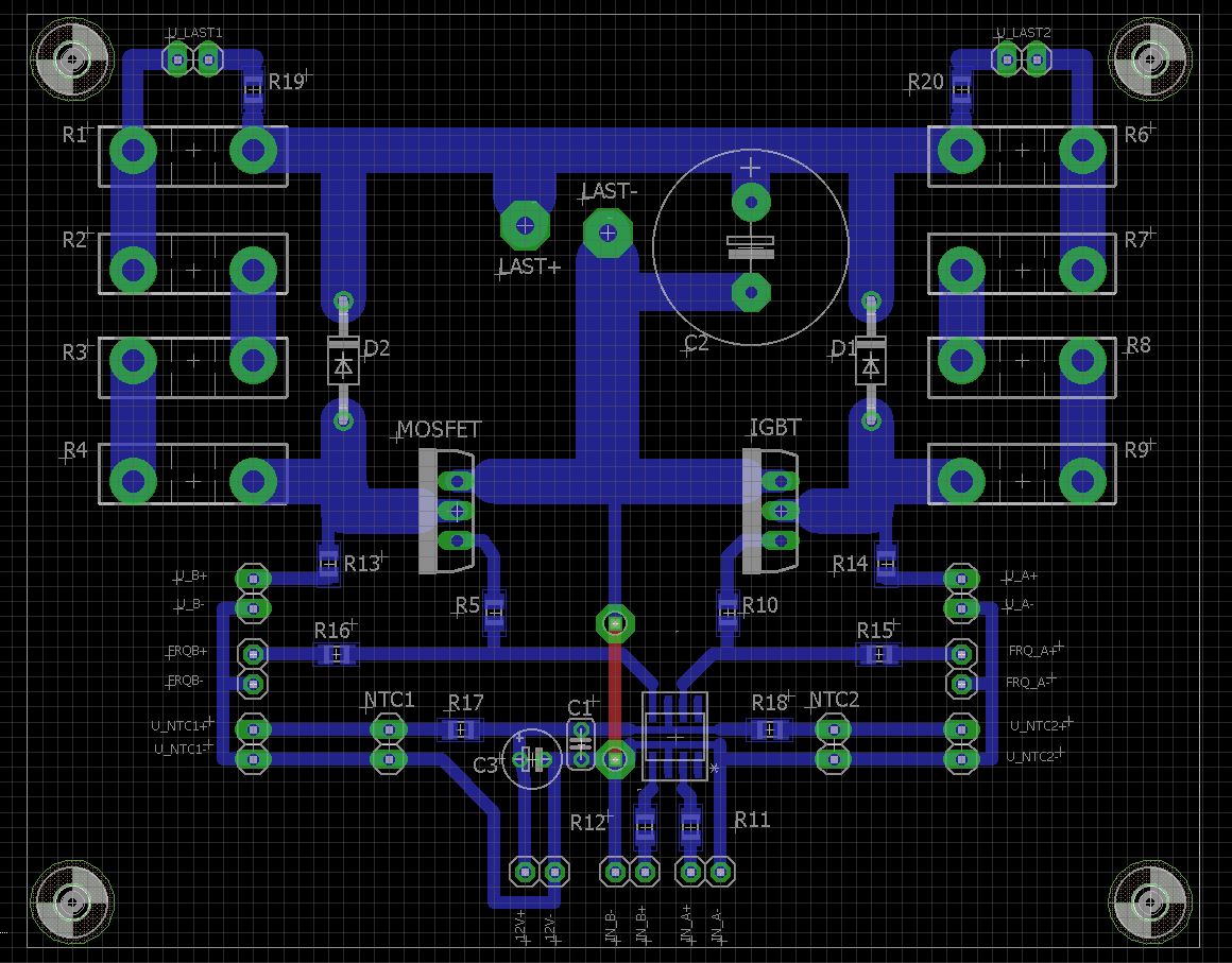

Servus zusammen,
leider macht mein Board nicht das was es soll.
Hauptproblem: Bei 2-5 Volt an der Last beginnt ein Strom zu fließen,
ohne dass am Gate eine Spannung anliegt (mit verschiedenen IGBTs /
Mosfets getestet). Woran könnte dies liegen?
Problem 2: Der Treiberbaustein (MCP14E10) gibt, sobald 12V an seinem
Eingang anliegen, eine Ausgangsspannung in selber Höhe obwohl noch keine
Spannung vom Frequenzgenerator am Input A oder B anliegt. Ist das
normal? Wie handhabe ich solch einen Treiber richtig?
Vielen Dank für eure Hilfe.

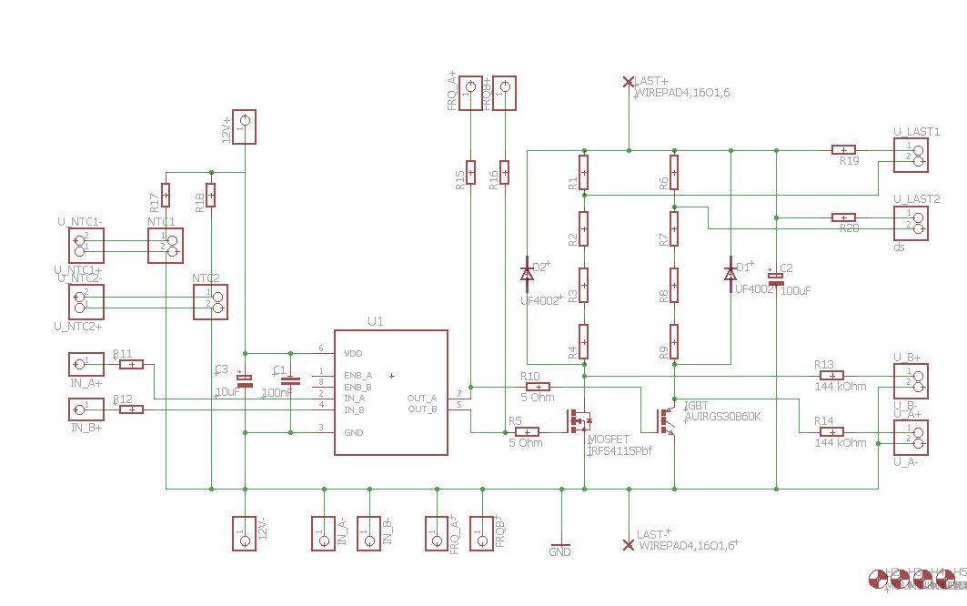

Es macht das, was du verschaltet hast, also wäre wohl erst mal
ein Schaltplan angesagt und wenn es eine Applikation gibt, ein Verweis
darauf. Nicht mal Typen oder Werte kann man dem Bestückungsdruck
entnehmen.

Sorry, war zu später Stunde keine Absicht. Da hast du natürlich recht.
Zum Aufbau:
Die Treiberseite wird mit 12V Gleichspannung versorgt. An der Last
sollten eigentlich 40V Gleichspannung anliegen, aber wie gesagt, schon
bei 2-5V beginnt ein Strom zu fließen ohne dass überhaupt am Treiber
eine Spannung anliegt. Hier sollte der Mosfet/IGBT ja eigtl nur sperren?
An den Treiber soll dann ein 20kHz Rechtecksignal angelegt werden.

Lies dir mal im Datenblatt
http://www.alliedelec.com/m/d/558afc58a26919c1bf5ef5be5801370c.pdf
die Punkte 3.1 und 3.6 durch und schau dir Tabelle 4.1 an. Du hast die
Enable-Eingänge nicht beschaltet, sodass der Treiber dauerhaft aktiv
ist.
>1. wenn Enable an GND
>2. und 12V Spannung zwischen V_DD und GND anlegen
>3. 20kHz Rechtecksignal mit 2,5V Amplitude an IN und GND anlegen
Jup, über den Enable-Eingang lässt sich der Treiber schön
schoppern...würdest du den Strom noch messen.

Und woran könnte es liegen, dass bei 2-5 Volt an der Last ein Strom zu
fließen beginnt, ohne dass am Gate eine Spannung anliegt (mit
verschiedenen IGBTs / Mosfets getestet). Auch wenn die komplette
Treiberseite abgeklemmt ist?
Du must einen hochohmigen Widerstand vom Gate nach GND schalten.
Was der Treiberbaustein bei 2V Betriebsspannung macht ist
unspezifiziert. Deshalb legt man einen hochohmigen Widerstand (ca. 100k)
zwischen Gate und GND der das Gate definiert gegen GND zieht. So werden
Leckstrome vom Treiber/Gate abgeleitet.
das Gate eine Fets ist ja wie ein kleiner Kondensator wenn man da
Spannung anlegt wird die Gatekapazität geladen, auch wenn du die
Spannungsquelle abtrennst wird der FET weiterleiten, erst wenn du mit
einem Widerstand gegen Masse das Gate entlädst wird der FET wieder
sperren. Es gibt sicherlich ein paar Ausnahmen. z.B. Fets die das
integriert haben und das Gate selbstständig leerräumen...
