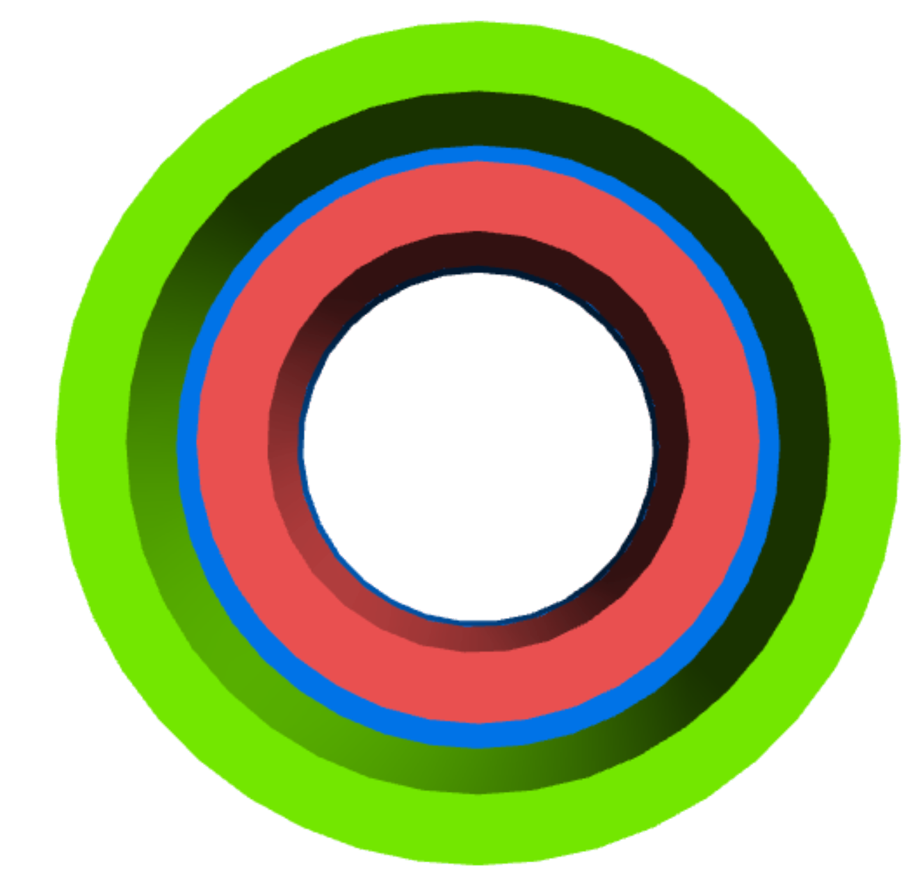

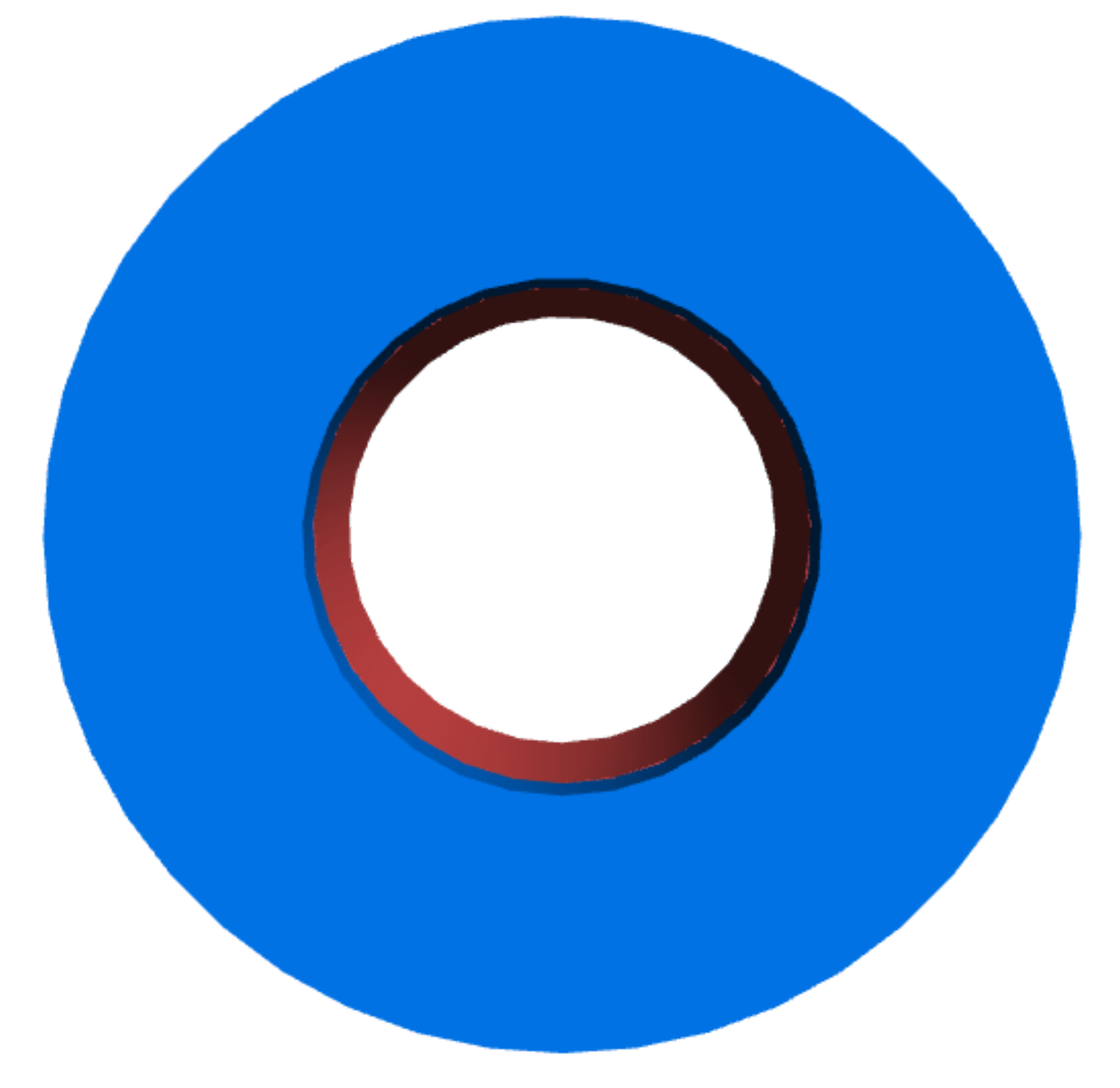

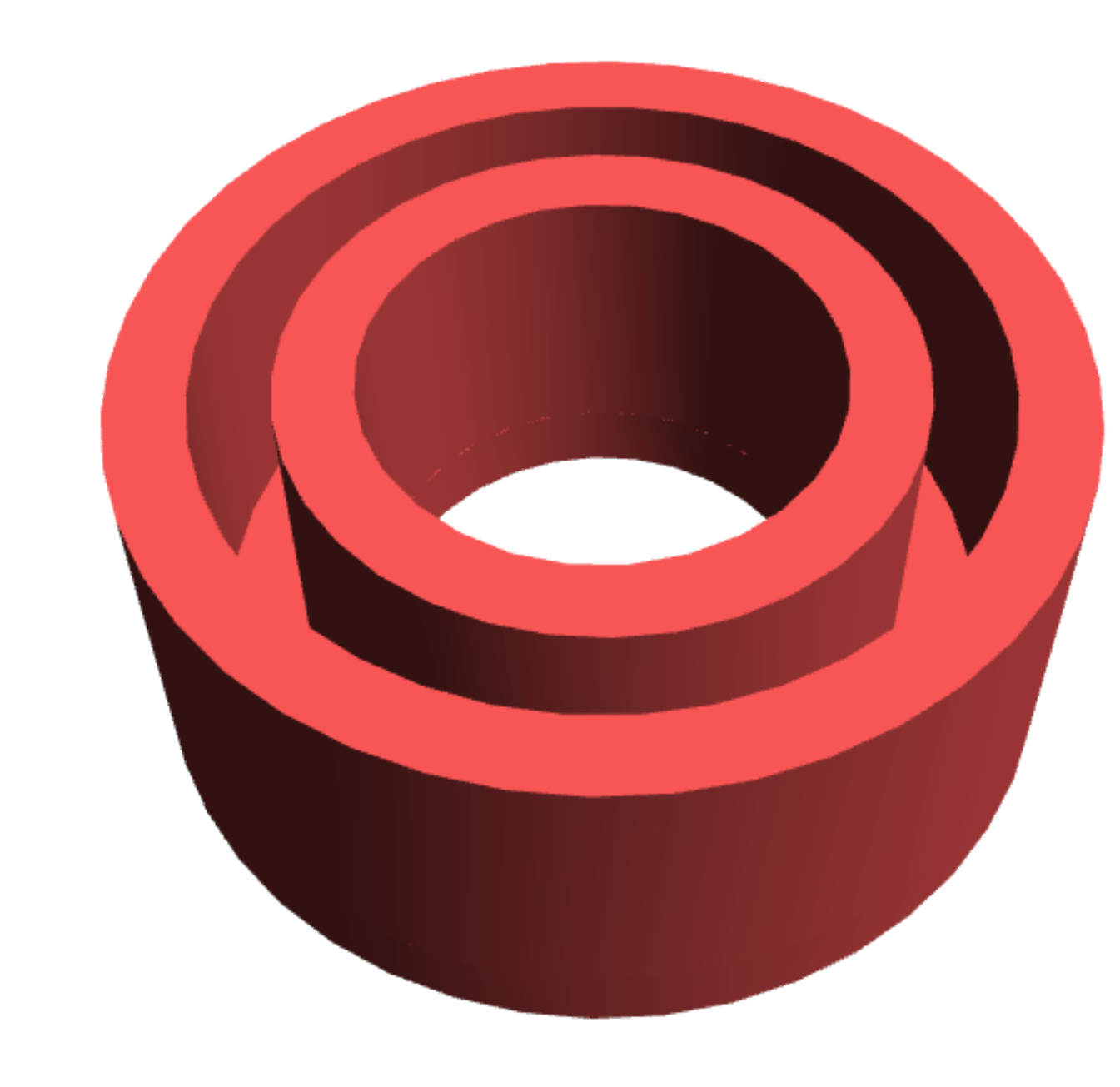

Hallo. Ich suche ein Metallteil zum basteln, das wie folgt aussieht.
Innendurchmesser des ersten Ringes sollten ca. 14cm sein und die des 2.
ca. 16cm. Es sollte alles fest miteinander verbunden sein, die Farben
dienen nur zu Illustrationszwecken. Gibt es so etwas überhaupt zu kaufen
oder muss man sich das selbst zusammenschweissen?

Fertig zu kaufen gibt es so was eher nicht - wegen Mangel an Nachfrage.
Aus dem Vollen arbeiten oder schweißen wären mögliche Alternativen, je
nachdem was das Material besser verkraftet.
Wie breit (aus 14 und 16cm D geschätzt 10mm) und wie tief soll denn der
axiale Einstich sein?

Nun ja, schweißen am unteren Rand des Einstichs ist schon recht
anspruchsvoll.
Aus meiner Sicht ist ein Einstich mit Typ V Wendeschneidplatten in
Vollmaterial einfacher.
Das liegt aber vermutlich daran, dass ich sowohl Material S355J (ST52)
als auch Maschinen in meiner Bastlerwerkstatt zur Verfügung habe.
