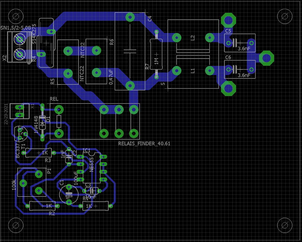

von Black J. (shaman)
Kann jemand zu meinem ersten Layout etwas sagen? Gut, schlecht? Warum
schlecht? Was sollte ich anderes machen?
Kurze Beschreibung: Es handelt sich um einen Softstart.
Die Pads oben rechts: mittleren Pad (Erdleitung), beide anderen ~230V,
die an einem Trafo angeschlossen werden. Der Trafo verbraucht, wenn er
komplett ausgelastet wird, ca. 2A (1,7A). Die Leiterbahnen bei 230V sind
3mm breit, bei NE555 ca 0,6mm. L1 ist kein Trafo, sondern eine Spule mit
2 gleichen Wicklungen. Die Sicherung ist in so einer Strombuchse auch
vorhanden. (keine Ahnung, wie man das Teil genau bezeichnet).
Falls es wichtig wäre, wird die Lötstoppmaske auf die Platine
angebracht.
PS: Nur so am Rande, kann man bei Eagle die Massenfläche irgendwie auf
einen bestimmten Bereich einschränken? (z.B. wie bei mir nur bei der
Steuerung vom Relais, damit die 230V Seite davon frei bleibt).

Layout sieht m.M.n. ok aus. Allerdings könntest die Platine ein gutes
Stück kleiner machen, wenn du die Bauteile besser platzierst.
Zur Massefläche:
Verstehe das Problem nicht; dein Massepolygon kannst du doch frei
bestimmen, dann musst du es doch einfach nur dort ziehen, wo du es
willst.
von Teo D. (teoderix)
Die Ansteuerung des Relais würde ich noch mal überdenken (Res?)!
Warum diese so nah am Rand?
Achtung 'spitze Winkel'.
http://www.elektronikpraxis.vogel.de/leiterplatten/articles/356703/
Wenn hier zwar nich wirklich wichtig, unbenutzte Relais-Kontakte mag
ich nicht, hier in Serie reist der Funke ~2x schneller == Hält auch ~2x
länger.
Du kannst so viele Flächen haben und gestalten wie Du willst, egal welch
Signal da drüber läuft.

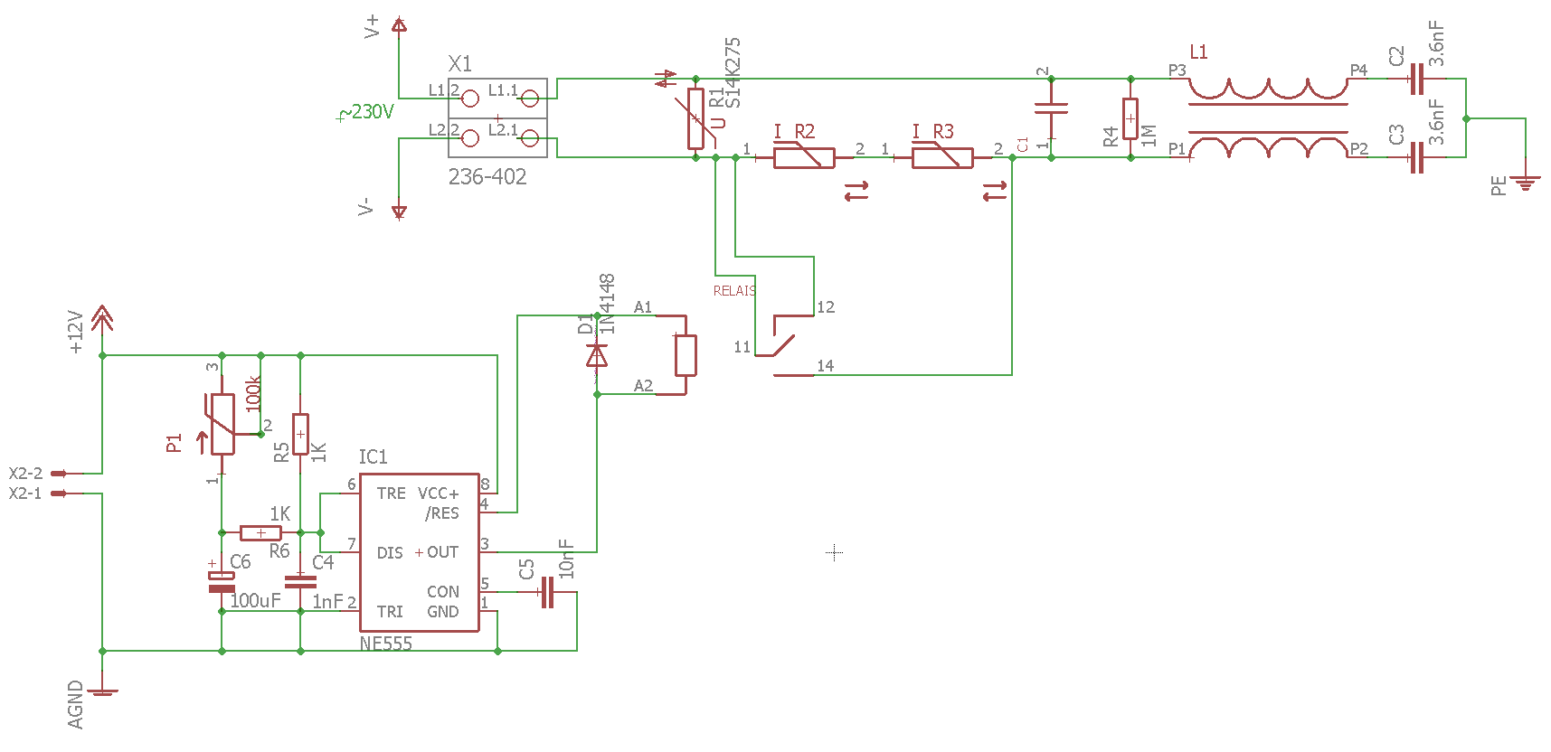

Sehe ich auch so und nicht nur das. Trigger auf Masse?
Wie soll das denn funktionieren? Das würde ich noch mal
überprüfen. Der /RES ist ein Eingang, kein Spannungsausgang.
Ob der Ausgang des 555 dein Relais überhaupt ohne Transistor
treiben kann ist auch nicht klar. Unüblich.
Dazu brauchst du Eagle nicht. Du lässt eine Massefläche, die dir rein
gar nichts bringt, einfach weg. Schicki-Micki-Nonsens, mehr nicht.
Ich hoffe du triffst wegen der Netzspannung alle nötigen
Schutzmassnahmen?
Denn du scheinst ja fest entschlossen zu sein, dich in Lebensgefahr zu
begeben? Arbeiten an Netzspannung ist nur Fachkräften erlaubt. Nur der
Ordnung halber.

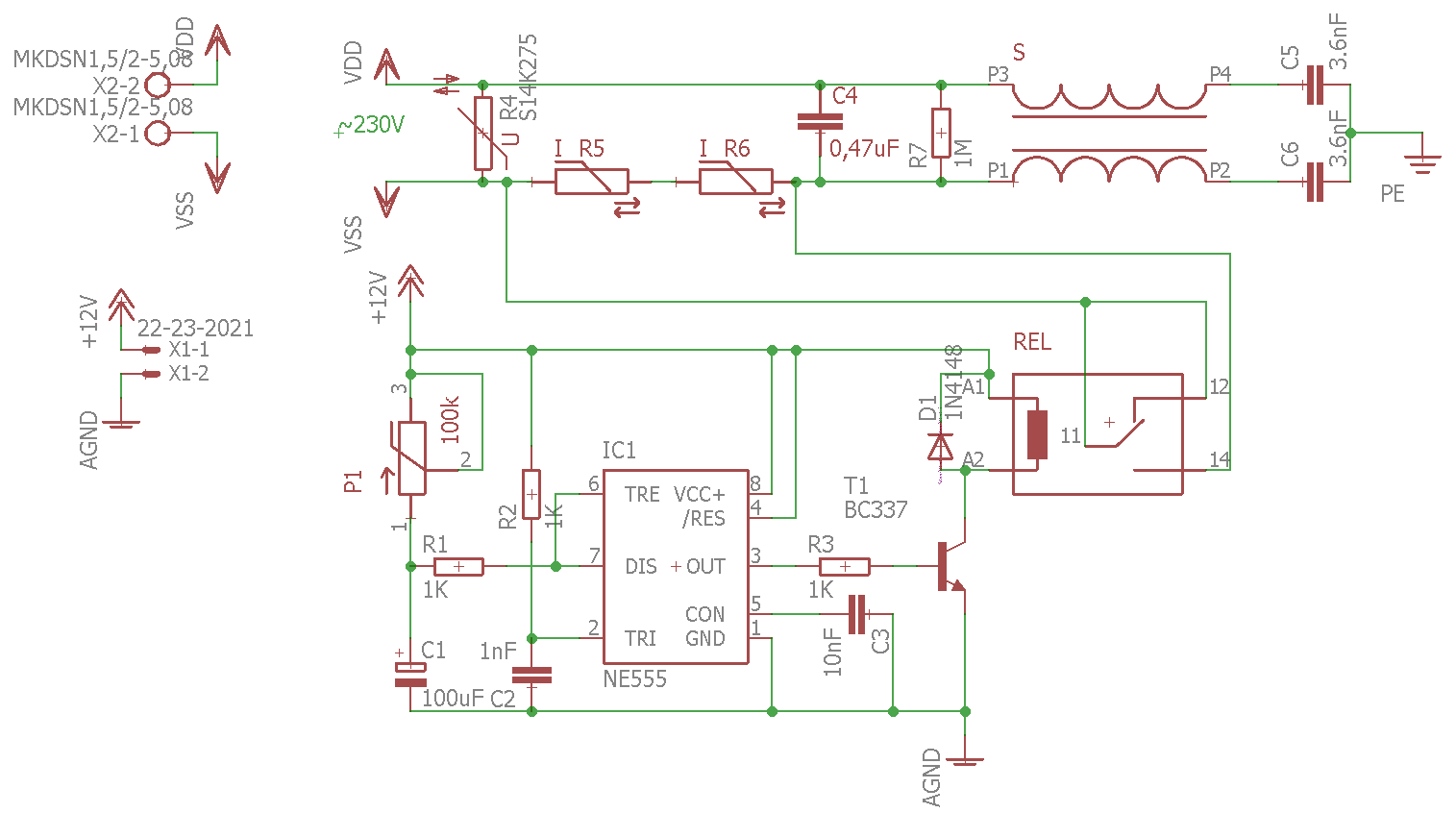

Die NE555 Schaltung habe ich von dieser Seite.
http://www.dieelektronikerseite.de/Circuits/Zeitrelais,%20Einschaltverzoegert.htm
Aber so wie es aussieht, habe ich Kondensatoren C6 und C4 falsch
plaziert. C4 sollte zwischen Trigger und GND liegen und zwischen Trigger
und C6 sollte gar keine Verbindung sein. Keine Ahnung wie es dazu kam.
Übrigens, ist die Schaltung auf der Seite oben in Ordnung?
Bezüglich fehlenden Transistor: Ich dachte, dass NE555 in der Lage wäre
das Relais direkt anzusteuern. Ansonstens, wenn nötigt wäre, kann ich
natürlich noch dazwischen entweder BC337 oder BS170 schalten?
@ Teo Derix
Wie meinst du das mit dem Relais? Ich habe doch alle Kontakte
beschaltet? Oder meinst du 3 unteren? Aber die sind doch direkt mit
oberen verbunden und sind lediglich für die Befestigung da. Ich wollte
die zuerst auch anschließen, aber Eagle hat immer wieder geschimpft,
dass ich die Kontakte überdeckt habe. Deswegen habe ich es einfach so
gelassen, da die eher intern verbunden sind.

von Inkognito (Gast)
Na, du brauchst keinen Rat, sondern Übung, Übung, Übung.
Wenn der Schaltplan fehlerhaft ist, ist auch das Layout fehlerhaft.

Black J. schrieb:
> Deswegen halt meine Überlegung, NE555 komplett durch einen uC zu
> ersetzen
Der 555 ist albsolut kurios beschaltet. So funktioniert das nicht. Warum
brauchst du den überhaupt zum Ansteuerun des Relais?
> Ich habe doch alle Kontakte beschaltet?
Stimmt, weil es ein 1xUm Relais ist. Es sieht aber auf dem Layout so
aus, als ob es einen zweiten Kontaktsatz gäbe, und dann wäre es besser,
die beiden Schließer für doppelten Kontaktabstand in Reihe zu schalten.
BTW: dein VDR wird bei einer Überspannung kaum das gesamte E-Werk in die
Knie zwingen können. Er wird sich da eher ganz unnötig selbst opfern und
kann nicht mal eine vorgelagerte Sicherung auslösen. Wenn schon, dann
gehört der VDR hinter die Gleichtaktdrossel.
Aber wenn da als Last sowieso nur ein Trafo angeschlossen ist, ist der
VDR eh' unnötig.
D. J. schrieb:
> Massefläche spart Ätzmittel
Ähm, das ist jetzt in der Industrie kein wirkliches Argument. Und
"Lötstop" deutet auf eine industriell gefertigte Schaltung hin.
> und waren noch nie nonsens
Doch ist sie Nonsens, wenn sie nämlich den Isolationsabstand unnötig
verringert und somit Fehlproduktionen durch Mikrobrücken unnötig erhöht.
Also ist es ganz einfach:
Masseflächen nur dort, wo sie a) wirklich was bringen und b) nötig sind.
Hier liegt weder a) noch b) vor.

von fchk (Gast)
Isolationsabstände!
Zwischen Schutzkleinspannung und Netzspannung min. 7.5mm
Zwischen L, N und PE jeweils min 2.5mm, besser 3mm. Damit scheiden
Klemmen im 2.54mm Raster aus.
Überprüfe Dein Layout dahin gehend.
fchk
fchk schrieb:
> Damit scheiden Klemmen im 2.54mm Raster aus.
Der Klemmenabstand würde sogar reichen, wenn da nicht unnötigerweise das
Kuper noch nach innen geführt wäre...
http://de.farnell.com/wago/236-402/klemmleiste-2-pol-16a-lichtgrau/dp/1283526
von Georg (Gast)
fchk schrieb:
> Isolationsabstände!
> .... Damit scheiden
Er hat ja Klemmen mit 5,08 mm, aber auf der Leiterplatte ist der Abstand
trotzdem nicht ausreichend. Ausserdem gilt das auch für die
Relais-Kontakte, auch wenn es hier im Forum sehr umstritten ist, ob man
sich um sowas überhaupt kümmern soll.
Dem TO war's nicht egal, wie man am Entwurf sieht hat er sich schon Mühe
gegeben. An den Klemmen könnte man das noch hinkriegen, besser wären
Klemmen mit 7,5 mm. Das Relais könnte man nur durch eines ersetzen, das
grössere Abstände zwischen den Pads hat, die gibt es genau aus diesem
Grund.
@Lothar Miller
Für die Einschaltverzögerung. Passt etwa diese Schaltung(Link unten)
nicht für die Relais Ansteuerung?
>VDR eh' unnötig.
Ok, gut zu wissen. Da es überall steht, dass man den Varistor gleich
nach der Sicherung plazieren sollte.
>Eine sehr grundlegende Frage: wofür ist denn dann der Softstart? Das Netz sollte
es locker aushalten, wenn du diesen Trafo direkt anschaltest.
Nach dem 400W Trafo kommen später noch 3 Brückengleichrichter und
Kondensatorbatterie. Deswegen dachte, dass man der Softstart nicht
schaden würde.
@fchk
Das Teil hat 5,08mm Raster
http://www.reichelt.de/WAGO-236-402/3/index.html?ACTION=3&GROUPID=7539&ARTICLE=31650&SHOW=1&OFFSET=100&;

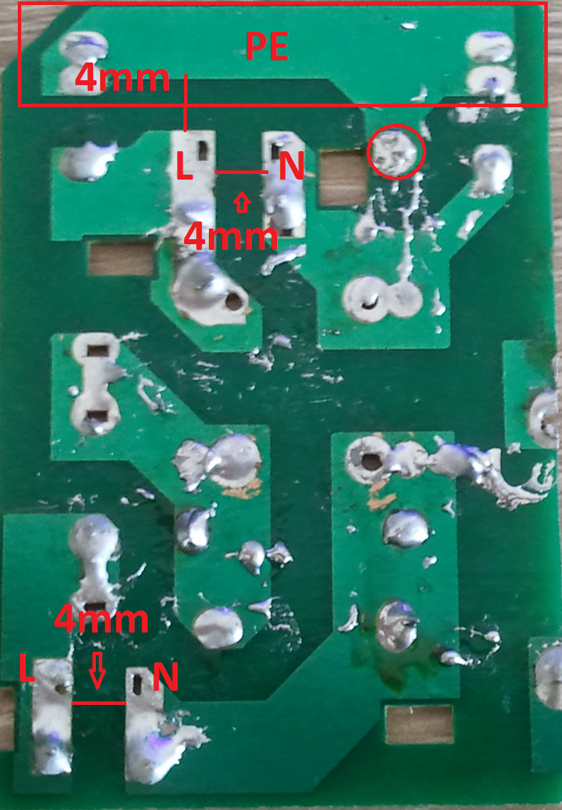

Nur so am Rande werden diese Abstände überhaupt eingehalten? Bei paar
Mikrowellen, die ich auseinandergenommen habe, war es zwischen L und N
Leiter höchstens 4-5mm. Und da diese Teile mehr verbrauchen als mein
Trafo dachte ich, dass 5mm vollkommen ausreichen würde. Siehe Anhang,
ein Teil von der Platine
Bezüglich Klemmen: Ich würde die in eine weitere Version durch 7mm+
ersetzen.
PS: Hier noch mal eine überarbeitete Version mit dem Transistor vor dem
Relais
von fchk (Gast)
Bei den Isolationsabständen kommt es allein auf die Spannung zwischen
den beiden Leiderbahnen an. Der Strom ist nur für die Breite der
Leiterbahn und die Dicke des Kupfers wichtig.
4mm Freiraum ohne Pads und Leiterbahnen sind ja völlig ok.
Du solltest auch noch die 7.5...8mm zwischen Netzspannung und
Kleinspannung überprüfen. Mach mal einen Kreis von 8mm Radius (16mm
Durchmesser) um den oberen Pin der Relaisspule und schau, ob da irgend
etwas drin ist, was mit L oder N verbunden ist. Das wäre dann ein No-Go.
fchk
VDD und VSS gibts nicht bei Wechselspannung.
Was die Schaltung wirklich soll, ist nicht nachvollziehbar, da
kein Stromkreis, der diesen Namen auch verdient, ersichtlich ist.
Musst du ausprobieren. Hättest du das gemacht, wäre dir aufgefallen
das die Schaltung, die du zu Beginn gebaut hast, nicht gehen kann.
>>VDR eh' unnötig.
Da ja kein Verbraucher zu sehen ist, scheint mir das sinnlos.
Wo ist denn da ein Trafo? Die Schaltung mal einfach primär mit an den
Trafo zu klemmen hat keinen Zweck.
> schaden würde.
Nützen aber auch nicht.
Solche Exportgeräte sind da keine solide Vorlage. Nicht jedes Gerät
das in Asien gebaut wird und eine Konformitätserklärung oder das CE-
Zeichen besitzt, hält die Anforderungen auch ein. Davon gibts nämlich
schon so viel, dass die schon gar nicht mehr geprüft werden können.
Es sind ca. 7-8mm zur nächsten Leiterbahn. Ansonsten kann man das Relais
umkippen, damit die Spule komplett nach unten geht.
Ich wusste nicht, was ich stattdessen nehmen sollte. Deswegen habe ich
so bezeichnet. Das ist doch egal und dient ausschließlich für die
Veranschaulichung.
> Getestet? Wenn es funktioniert, kannst du den nächsten Schritt wagen,
> ansonsten wird das nur Flickwerk.
Also, ist die Schaltung von der Seite nicht ganz korrekt bzw. passt
nicht zur Ansteuerung eines Relais?
Black J. schrieb:
> Nach dem 400W Trafo
Was für ein Trafo? Ringkern? EI-Kern?
> kommen später noch 3 Brückengleichrichter und Kondensatorbatterie.
Definiere "Kondensatorbatterie": welche Spannung bei welcher Kapazität?
> Deswegen dachte, dass man der Softstart nicht schaden würde.
Ich würde das einfach vor dem großartigen Rumbasteln mal ausprobieren.
Und ich erwarte, dass da nichts passiert...
Ringkern. Geplant ist ca. 5x 10 000uF pro Kanal. Es gibt 3 Wicklungen
(20V 3A; 30V 2A und 48V 6A). Dritte mal außen vor, weil ich noch nicht
weiß, wie es am besten hinkriegen. Auf jeden Fall brauche so einen Step
Down Regler, ähnlich wie bei Chinesen, nur halt bis 70V.
Beide anderen werden mit diesem Kit gesteuert.
http://www.banggood.com/0-30V-2mA-3A-Adjustable-DC-Regulated-Power-Supply-DIY-Kit-p-958308.html
PS: Die Schaltung (NE555 Ansteuerung), die ich vorher hatte, lief schon
mal gar nichts, ob ich sie falsch aufgebaut habe oder ob es ein Fehler
vom Autor war, weiß ich nicht. Auf jeden Fall läuft es jetzt, wie
gewünscht. Man kann die Zeit, zu mindestens mit 100k Poti und 100uF
Kondensator, von 0-10 Sekunden einstellen. Beim Bedarf kann man es auch
vergrößern.
Hier mal die Schaltung, die funktioniert hat.
http://www.learningaboutelectronics.com/Articles/555-timer-delay-before-turn-on-circuit.php
Dazu noch einen NPN Transistor, weil ohne lief es nicht. Wahrscheinlich
nicht genug Saft, obwohl NE555 eigentlich ca. 200mA liefern sollte und
die Relaisspule braucht ca. 50mA.
von Cyborg (Gast)
Der NPN invertiert dein Signal. Aus High-Pegel macht der Transi
Low-Pegel.
