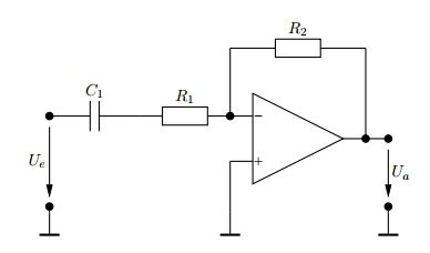

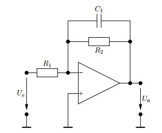

Ich habe beispielsweise einen passiven Tiefpass 1. Ordnung (RC). Die
Frequenz dieses Filters kann ich mit der Formel 1/2*Pi*R*C errechnen.
Wenn ich nun aber einen Tiefpass 2. Ordnung haben und ich eine Spule
dazuschalte, wie berechne ich die Frequenz dann? Wie ist es bei einem
Filter 3. oder n-ter Ordnung?
Und bei den aktiven Filtern mit einem OPV, wie errechne ich dort meine
Frequenz?
Ist es bei dem Hochpass genauso?
Etwas was ich noch gar nicht verstanden habe ist der Bandpass. Den
aktiven Bandpass zu berechnen ist für mich schon fast eine
Meisterleistung, ich komme einfach nicht dahinter wie ich diese Filter
berechnen kann.
Ich bedanke mich schon jetzt für jegliche Hilfe.
Im Anhang habe ich mal ein paar Beispiele eingefügt.

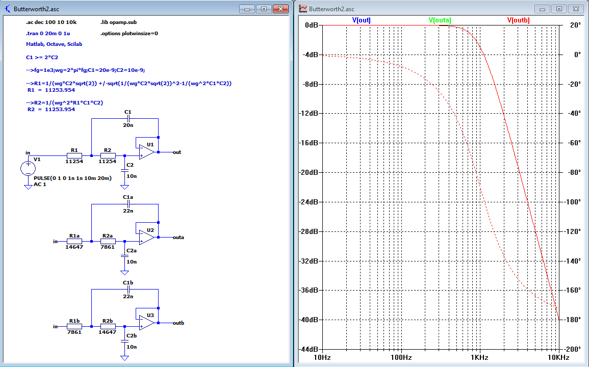

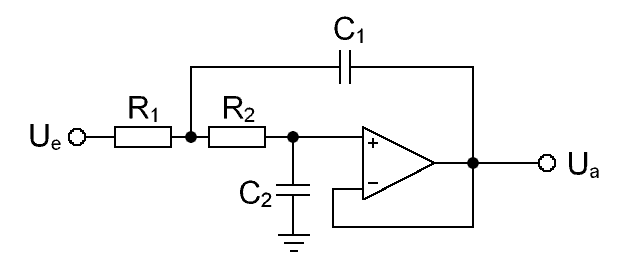

Du musst als erstes die Übertragunsfunktion ausrechnen. Dann die
Koeffizienten mit denen der gwünschten Übertragunsgfunktionen
vergleichen.
Beispiel Butterworth-Filter: maximal flacher Verlauf im Frequenzbereich
aber  Überschwinger bei der Sprungantwort im Zeitbereich
Die Übertragunsgfunktion der Schaltung
F(jw) = 1/(1 +jw*(R1+R2)*C2 + (jw)^2*R1*R2*C1*C2) (1)
w0^2 = 1/(R1*R2*C1*C2) (2)
F(jw) = 1/(1 +j(w/w0)*(R1+R2)/Wurzel(R1*R2*C1/C2) + (jw/w0)^2) (3)
Normierte Funktion
F(p) = 1/(1+a1*p +a2*p^2) (4)
Butterworth
a1=Wurzel(2)
a2=1
Koeffizientenvergleich
Wurzel(2) = (R1+R2)/Wurzel(R1*R2*C1/C2) (5)
wg = w0
wg = 1/Wurzel(R1*R2*C1*C2) (6)
Jetzt C1 und C2 vorgeben.
Dann aus Gleichung 5 und Gleichung 6 die Widerstände R1 und R2
berechnen.
Hat man ein ungünstiges Verhältnis C1/C2 gewählt, dann kommen negative
Widerstandswerte heraus. Dann nochmals mit anderem Verhältnis rechnen.
Die Lösung des Gleichungssystem siehe unten. Wegen +/- gibt es zwei
Lösungen für R1. Das bedeutet, dass man bei dieser Schaltung R1 und R2
vertauschen kann. Die Lösung mit +sqrt(), also R1>R2 hat den Vorteil,
dass der Eingangswiderstand der Schaltung höher ist. Achtung dieses
Vertauchen geht nur bei dem Butterwort-Filter und mit genau dieser
Schaltung.
wg = 2*pi*fg
C1 >= 2*C2
R1 = 1/(wg*C2*sqrt(2)) +/- sqrt(1/(wg*C2*sqrt(2))^2-1/(wg^2*C1*C2))
R2 = 1/(wg^2*R1*C1*C2)
* Matlab, Octave, Scilab
-->fg=1e3;wg=2*pi*fg;C1=20e-9;C2=10e-9;
-->R1=1/(wg*C2*sqrt(2)) +sqrt(1/(wg*C2*sqrt(2))^2-1/(wg^2*C1*C2))
 R1  =  11253.954
-->R2=1/(wg^2*R1*C1*C2)
 R2  =  11253.954
Bei Filter 3. Grades muss man ganz spezielle Verhältnisse der
Widerstände oder Kondensatoren wählen um auf eine geschlossenen Lösung
zu kommen. Die bessere Lösung ist die Verwendung eines numerischen
Lösungsverfahrens für nicht lineare Gleichungen. Da hat man dann wieder
alle Freiheitsgrade bei der Vorgabe der Bauteilewerte.
Im Anhang die Simulation mit LTspice zur Kontrolle.
