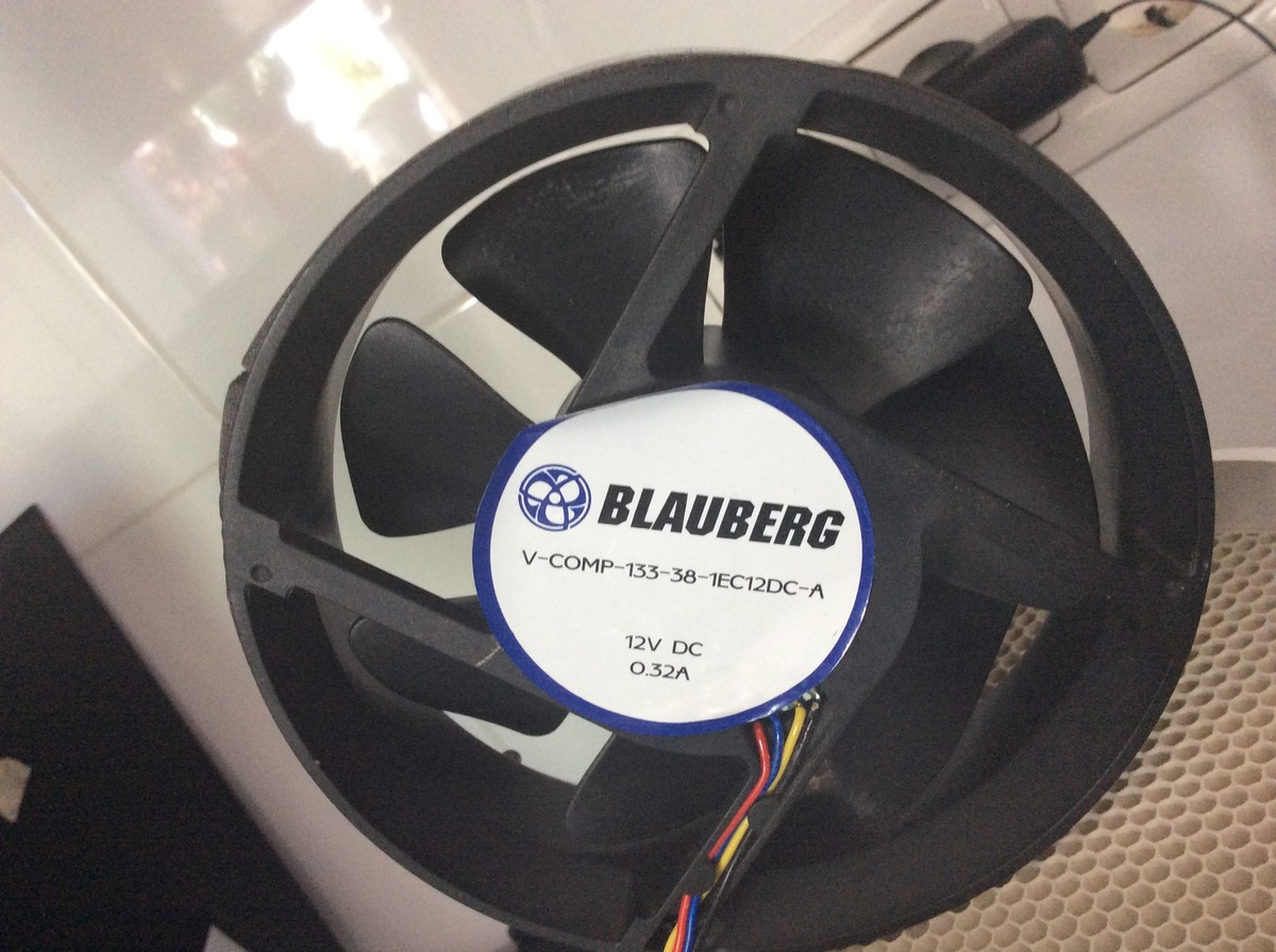

hallo, habe kaum ahnung von dem zeug, aber kann mir jemand sagen ob jeder 12v lüfter rechts und links laufen kann? ich habe gesehen dass manche 3 oder 4 kabel haben. danke euch gruss
Nein, die Dinger sind nur für eine Drehrichtung ausgelegt. Das ergibt sich auch aus der Form der Lüfterblätter, und ist völlig unabhängig von der Anzahl der Anschlüsse.
ok, aber woran erkenne ich ob der recht und linkslauf hat?
ich habe einen 135mm oder 140 mm 12 volt lüfter der beide richtungen kann. brauche noch einen und ist nirgends zu finden. sollte aber nicht mehr als 60m3 luftumsatz pro stunde haben. gruss
Rechts UND Linkslauf is nich. Allgemein kannst Du die Laufrichtung durch einen Blick auf die Lüfterblätter erkennen. In der Regel sind auch auf dem Lüftergehäuse zwei Pfeile zu sehen. Der eine Pfeil zeigt die Drehrichtung an, der Andere zeigt die Richtung des erzeugten Luftstromes an.
Ralf A. schrieb: > ich habe einen 135mm oder 140 mm 12 volt lüfter der beide > Richtungen kann. Zeig doch mal ein Foto dieses ominösen Lüfters.
na ja, der TE spricht ja nur von 'laufen', von einer 'Lüfterwirkung' ist keine Rede...
hier ein foto, das ist eine lüftungsanlage die alle 70 sekunden die luftrichtung wechselt.
doch,l der soll schon in beide richtungen pusten, ist von einer dezentralen lüftungsanlage.
habe die firma angeschrieben, die verkaufen nur an grosskunden. braucht nicht das identische teil zu sein, muss nur 12 v und ca 50 m3 pro stunde und recht linkslauf können. gruss

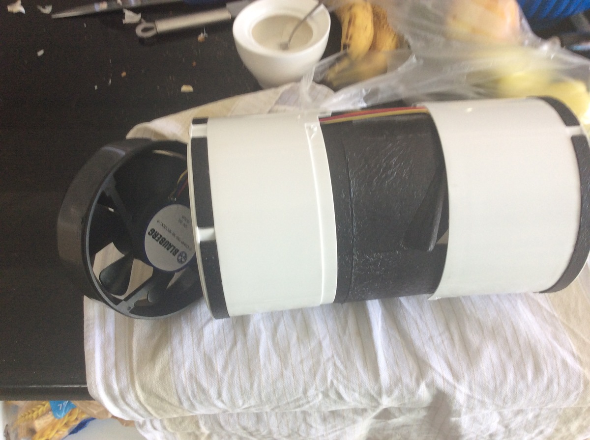

Kann es sein dass sich am anderen Ende des Rohres ein zweiter Lüfter befindet, welcher in die andere Richtung bläst? [Edit:] Zwei getrennte Lüfter wären zumindest ein passender Workaround.
Der Lüfter kann wohl wirklich rechts-/Linkslauf. Siehe Link[*], Seite 2. [*] http://blaubergventilatoren.de/files/downloads/vento-eco-pro-de.pdf
Magnus M. schrieb: > Kann es sein dass sich am anderen Ende des Rohres ein zweiter Lüfter > befindet, welcher in die andere Richtung bläst? > > [Edit:] > > Zwei getrennte Lüfter wären zumindest ein passender Workaround. Nein, das ist ist eine richtige Lösung eines Elektrikkers, der von Tuten und Blasen keine Ahnung hat. Das stillstehende Lüfterrad macht einen wahnsinnigen Druckverlust, die Fördermenge geht gegen 0 und es pfeift. Zu hoffen ist dann das der Ventilator eine eingebaute Termosicherung hat.
Magnus M. schrieb: > Rechts UND Linkslauf is nich. Solche Schaufelprofile gibt es. Nicht das die Kennlinie und der SFP einen vom Hocker reisst, aber für solchen Anwendungen ist das erhältlich. > Allgemein kannst Du die Laufrichtung durch einen Blick auf die > Lüfterblätter erkennen. Kannst du? Es gibt sowohl vorwärts- als auch rückwärtsgekrümmte Laufräder. > In der Regel sind auch auf dem Lüftergehäuse zwei Pfeile zu sehen. Der > eine Pfeil zeigt die Drehrichtung an, der Andere zeigt die Richtung des > erzeugten Luftstromes an. Eben, das gibt es dann halt bei einem reversiblen Lüfter nicht. Für solche 60 m3/h bei 0 Pa plastikquirle gibt es aber häufig weder Kennlinie noch Schallemissionsangaben.
Sebastian L. schrieb: > Magnus M. schrieb: >> Kann es sein dass sich am anderen Ende des Rohres ein zweiter Lüfter >> befindet, welcher in die andere Richtung bläst? >> >> [Edit:] >> >> Zwei getrennte Lüfter wären zumindest ein passender Workaround. > > Nein, das ist ist eine richtige Lösung eines Elektrikkers, der von Tuten > und Blasen keine Ahnung hat. Ich bin kein Elektriker. > Das stillstehende Lüfterrad Das Lüfterrad des nicht aktiven Lüfters wird bestimmt nicht still stehen. > macht einen > wahnsinnigen Druckverlust, die Fördermenge geht gegen 0 und es pfeift. In dem Luftkanal sitzt sogar noch ein Keramikelement, welches bestimmt für mehr Druckverlust sorgt. :) [Edit #1:] Hab das Bild aus dem PDF des Herstellers mal hier als jpeg angehängt... [Edit #2:] im Luftstrom sitzt weiterhin noch ein Partikelfilter, also erzähl mir nicht dass ein zweiter Lüfter den Luftstrom deutlich beeinflussen würde.
