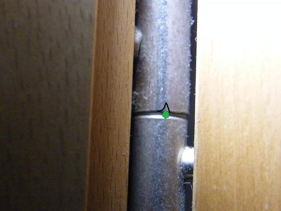

Gast #4718357
Diese Scharniere nennt man Federscharniere.
Habe auf die Schnelle nur dieses Foto gefunden:
http://www.doitgarden.ch/de/bauen---handwerk/beschlaege---eisenwaren/moebeltechnik/scharniere/federscharnier/pp.605846500000
Die bekommst Du in jedem Baumarkt.
Die Federn sind sehr stark. Einrasten tun diese nicht wirklich, aber
sie halten die Endpostionen sehr gut.
Vielleicht hilft Dir diese Info weiter.
Gast #4718398
Die Federscharniere öffnen aber nur 90°...
Hast du genug Platz um die Verriegelung selbst zu bauen? Dann könntest
du simple Scharniere mit Bolzen nehmen. Auf die Achse kommt noch eine
Scheibe mit Lochkreis in die ein gefederter Stift einrastet.
