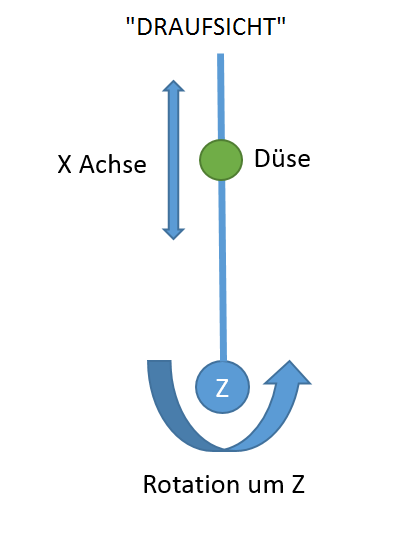

Ich möchte eine Sandstrahlvorrichtung bauen die Strahldüse bewegt sich
vom Rand der kreisrunden Planfläche zum Mittelpunkt, betrieben von 2
Schrittmotoren, einer rotiert die Z-Achse der zweite Motor führt eine
lineare Bewegung entlang der X-Achse aus. Es sollte dabei eine Spirale
mit gleichmäßigem Windungsabstand aka archimedes Spirale entstehen. Um
diese zu erzeugen müssen linear Bewegung an der X-Achse und
Winkelgeschwindigkeit Omega an der Y-Achse im gleichen Verhältnis
stehen.

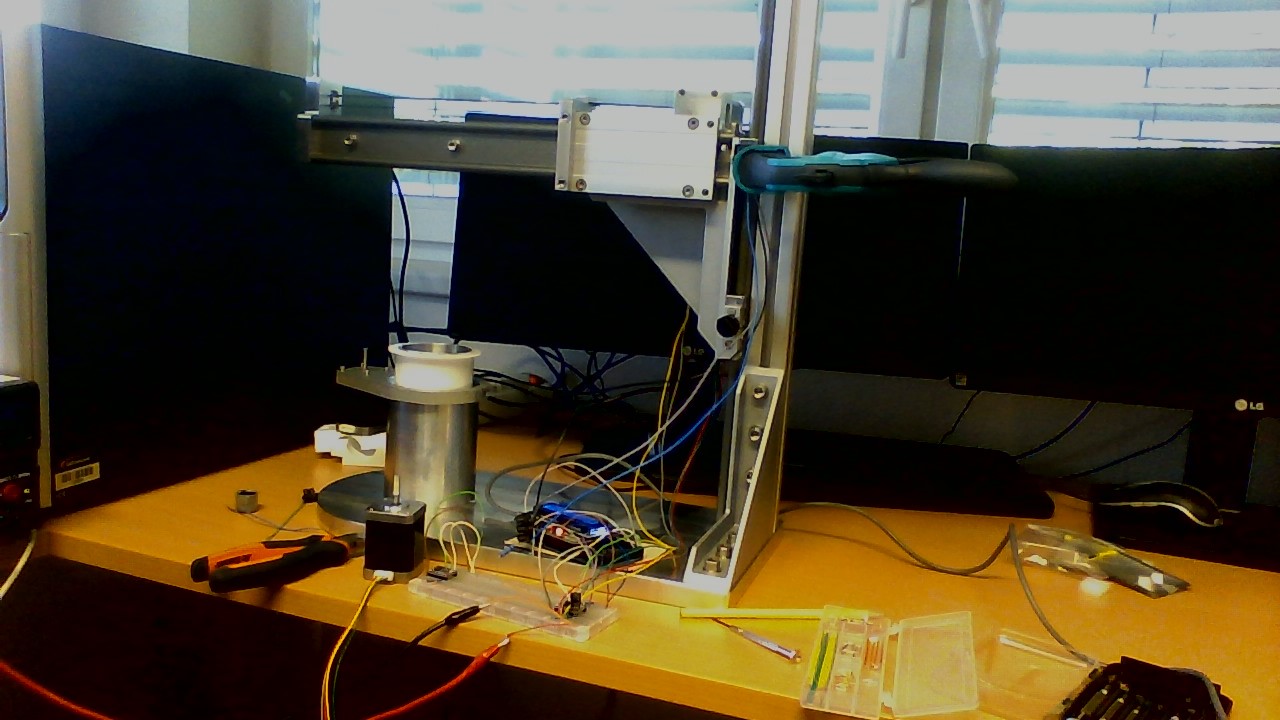

Das Gerät wird in der Praxis gebaut größte Herausforderung ist für uns
der Code.

Fabio A. schrieb:
> die Düse sollte sich oberhalb der Spirale bewegen.
Du meinst schon so wie in dem Bild? Oder?
