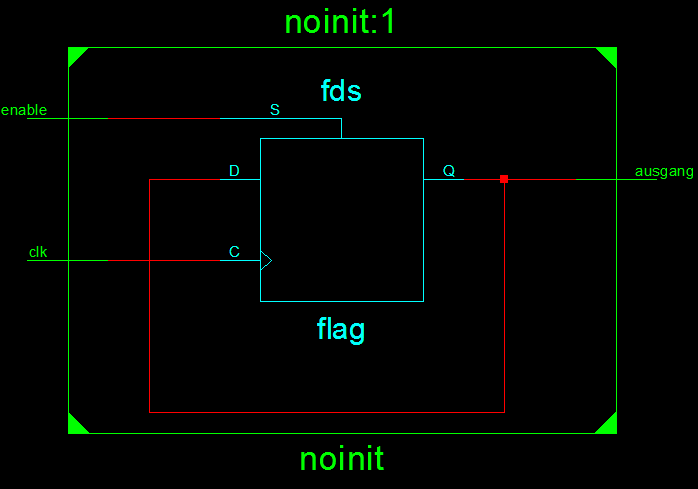

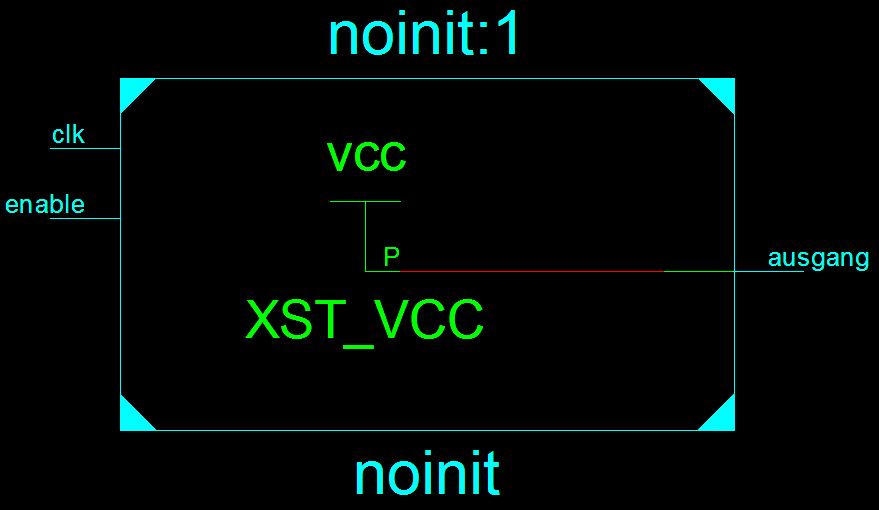

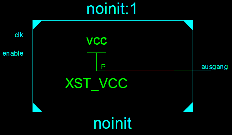

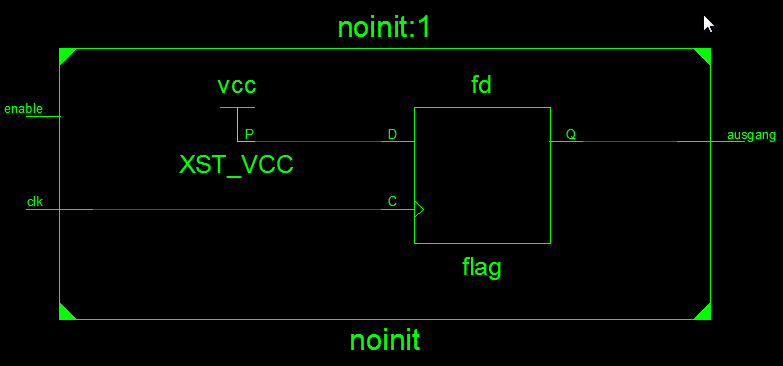

Wenn ich mir das RTL Schematic anschaue, dann wird bei getaktetem
writeAllRegToDriver <= '1'; das Signal direkt mit VCC verbunden. Ist
writeAllRegToDriver <= '1'; asynchron, dann ist die Leitung einfach
nicht verbunden.
Daher würde ich gerne nochmal versuchen das "Optimieren" zu
unterdrücken. Gibt es da eine Einstellung um ISE zu sagen, dass nichts
entfernt werden soll?

Moderator (Firma: Titel) Persönliche Seite #4720796
Dominik schrieb:
> dachte der Initialisierungswert eines std_logic_vectors sei überall 0
Wenn kein Initialwert angegeben wird, kann sogar ein Register wie das
hier wegoptimiert werden:
signal flag : std_logic;
process (clk) begin
  if rising_edge(clk) then   -- Ganz logisch: ein Takt
    flag <= '1';             -- ergibt ein Flipflop
  end if;
end process;
Denn der Synthesizer sieht, dass der Wert von flag eigentlich egal ist
und dann auf '1' gesetzt wird. Also setzt er ihn sofort auf '1' gesetzt
und kann entsprechende Codeteile wegoptimieren. Und jetzt kommt der
überraschende Trick: das passiert sogar, wenn ein enable im Spiel ist:
process (clk) begin
    if enable='1' then       -- mit enable
    end if;
  end if;
end process;
Erst mit Initialisierung wird tatsächlich ein Flipflop daraus...
