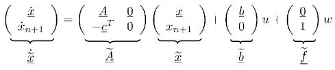

ich habe in meinem Modell "Inverses Pendel" zwei Ausgangsgrößen und
möchte diese zurückführen und integrieren, um damit die stationäre
Regelabweichung zu verhindern.
Mit einer der Ausgangsgrößen habe ich es hinbekommen.
Das Zustandsraummodell hat jetzt die Form wie im Bild.
Jetzt habe ich aber zwei Ausgangsgrößen.
Kann mir jemand vielleicht helfen, entweder Literatur empfehlen oder
einen Tipp geben, wie sich das Zustandsraummodell verändert?
Danke

Du baust quasi um dein Zustandsraummodell einen Regelkreis mit I-Regler.
Wozu? Lege doch einen entsprechenden Vorfilter aus und platziere die
Pole in der linken komplexen Halbebene.

Du hast nicht verstanden was er vorhat. Es will die stationäre
Regelabweichung ausregeln.
Eine Zustandsregelung (Luegenberger Beobachter) ist nichts anderes als
ein PD-Regler, somit ist immer eine Regelabweichung vorhanden. Es reicht
schon aus, wenn der Tisch schief ist oder eine Umwucht in den Antrieb
vorherrscht.
Irgendwie muss der I-Anteil rein in den Regler, ohne aber dabei die
Dynamik zu stören. Ich habe verschiedene Ansatz Modelle bei Lutz Wendt
gesehen.

Stichwörter sind: PI Zuszandsregelung ( PI-Regler übetlagert) oder
Zustandsregelung mit Störgrößenaufscjaltung (augmentiertes System
erforderlich). Bei beseitigen die stationäre Ungenauigkeit.
