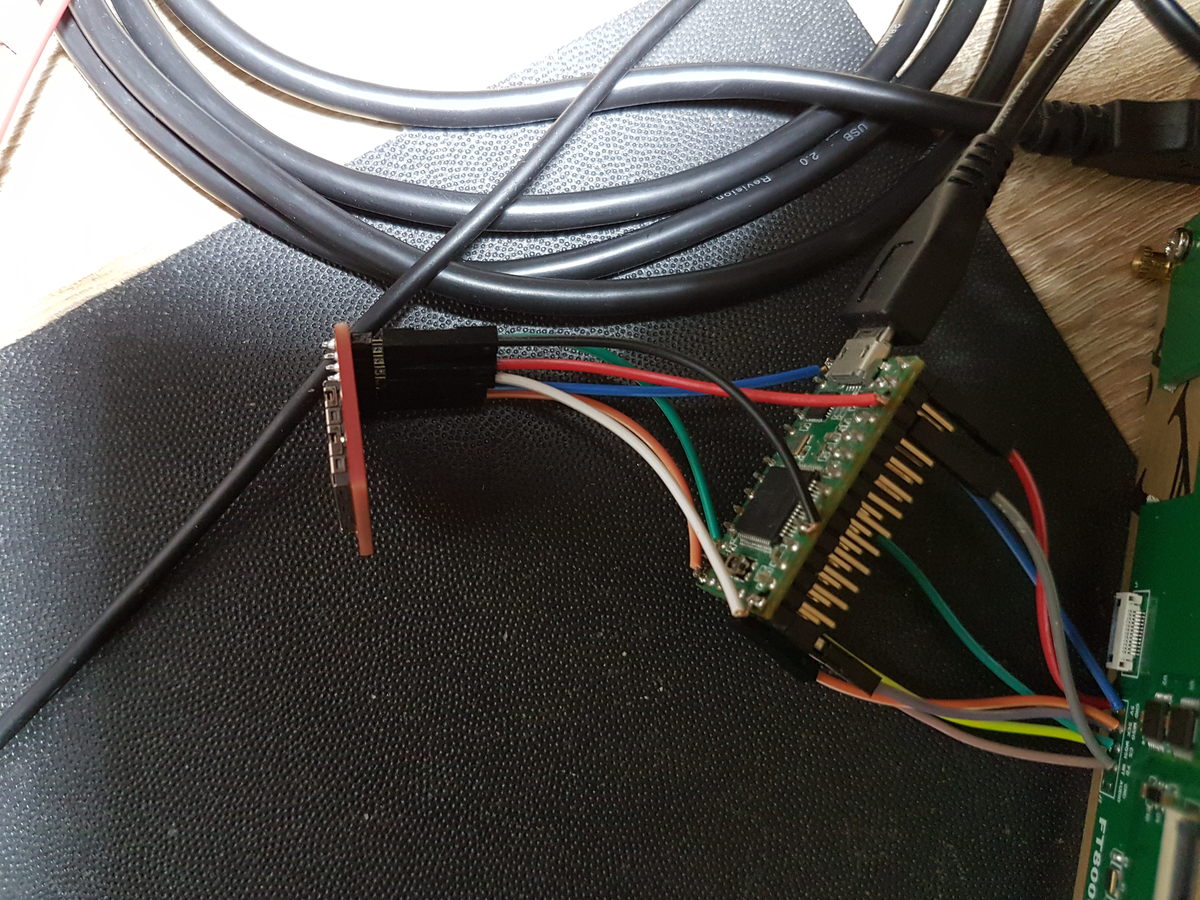

OP #4721971
eine frage hab ich noch
jetzt hab ich noch eine sd-card am spi aber irgendwie kommen
die sich schon wieder ins gehege ;(
wenn ich miso vom display abziehe funktioniert die sd-card,
stecke ich miso vom display an, klemmt irgendwas, kein zugriff
mehr auf die sd-card
die kabel hab ich ganz kurz, wie gehabt ...
woran kann das liegen ?
kann ich irgendwo mit kondensatoren und/oder wiederständen was
sinnvolles machen ?

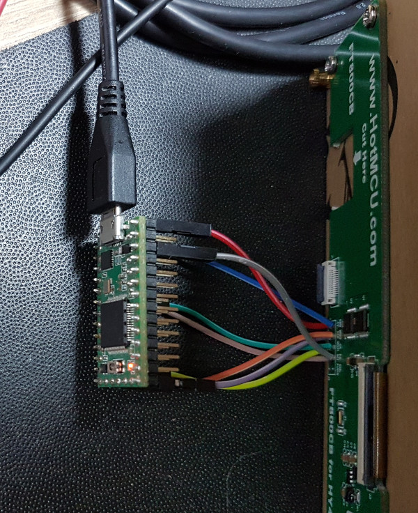

OP #4722008
nein, der teensy ist 3.3V da brauch ich keinen, siehe foto
eigentlich sollte die verwendete gd2-lib zwischen sd und display
via cs umschalten, aber genau das scheint irgendwie nicht zu tun
ich mache mal einen test mit der ft800-lib ... eventuell macht
die es richtig und ich kann im code nachschauen ...

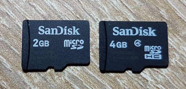

Ray M. schrieb:
> aber es gibt ja eh nix schlechteres wie 4gb class 4
Naja, Class 2 eben, so eine, wie sie bei dir noch rumlag.

Ray M. schrieb:
> joop ...
> jetzt wo es frei fliegend geht mach ich erst mal eine platine,
> da sind die wege deutlich kürzer ... wenn das fertig ist
> schau ich mal wie weit ich runter komme um auch alte sd-karten
> zu nutzen, wenn nicht schreib ich in meine docu mind. class4
> und gut ist ;)
> danke für deine hilfe ...
Man kann die CLK ja auch umschalten, je nach dem mit welchem Slave man
kommunizieren möchte... ;-)
Ich meinte eigentlich das Problem mit dem Display. Wenn die Signale auf
dem SPI Bus nicht 100% sauber sind, kann es sein, dass das Display
irgendwann mal Mist empfängt, und dann aussteigt.
