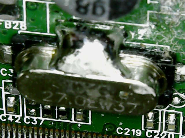

Lötstelle an Quarzgehäusen (kommerzielle Geräte)
Gast #4718641
N'Abend,
In diversen kommerziellen Geräten fiel mir auf, dass Schwingquarze
zusätzlich zu den beiden Pins am Gehäuse angelötet sind. Das
Quarzgehäuse wird dadurch auf Ground gelegt.
Kann mir jemand den Grund für diese Maßnahme erläutern? Irgendein
ESD-Schutz oder so?
Danke schon mal!
Gast #4718714
> ESD-Schutz oder so?
Du hast eine Streukapazität zwischen den Anschlüssen des Quarzes und dem
Gehäuse. Wenn Du das Gehäuse auf Masse legst, teilt die sich auf in zwei
definierte Kapazitäten Pin <--> Masse.

#4718803
Weil das definierte Verhältnisse schafft und der Hersteller die Quarze
auch so gemessen hat.
Andernfalls hat man HF auf dem Gehäuse und  der Oszillator wird
empfänglich für Umgebungseinflüsse.
Bei steckbaren Quarzen wird das Gehäuse meist an beiden Breitseiten von
einer geerdeten Kontakfeder der Fassung gehalten, und die Bastellösung
-am Quarzgehäuse herumzulöten- kann man vermeiden, indem man solche
Quarze mit drei Beinchen verwendet.

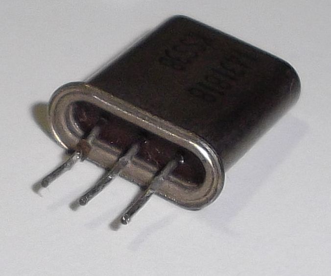

Noch eine Variante: Quarze im "großen" HC-49/U oder HC-18/U Gehäuse sind
liegend bestückt und eine eingelötete Drahtbrücke geht über das Gehäuse.
Damit ist das Gehäuse auch wieder mechanisch festgelegt und gleichzeitig
mit GND verbunden.

Das ist der Workaround. Es gibt diese Gehäuse auch mit drei Anschlüssen,
wobei der mittlere direkt mit dem Gehäuse verbunden ist.
Dabei ist es ein wenig verwunderlich, daß die meisten Quarze KEIN Pin
zum Erden des Gehäuses haben, auch nicht die SMD-Quarze. Merkwürdig.
Gast #4719031
> mit GND verbunden.
Ist aber nicht sehr zuverlässig, ein Lötklecks, der Draht und
Quarzgehäuse verbindet, verbessert das. So wird das in professionellen
Geräten gemacht. Den Quarz direkt auf die Platine zu löten ist recht
brachial, das macht die Platine höchstens einmal mit.
Georg

Ich nicht. Meine Methode zum Löten von SMD-Quarzen, die nur unten Pads
haben, wenn man gerade keine Heißluft hat. Pads leicht verzinnen, einen
kleinen Zinnklecks auf's Gehäuse zur besseren Wärmekopplung und dann den
Quarz mit dem Lötkolben auf dem Gehäuse auf Lötemperatur bringen, der
schmilzt dann auch die Pads. Das dauert nur ein paar Sekunden, dann ist
alles wieder vorbei. Was soll groß passieren? Beim Reflow läuft es fast
genauso ab.

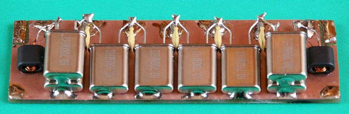

Gast #4721023
Ich habe da auch noch nie Probleme gehabt. Lötstelle am Quarzgehäuse mit
Glasfaserpinsel aufrauhen, dann (max. 3sec) anlöten.
Die sehr induktionsarme Verbindung mit der Massefläche ist bei Filtern
notwendig, um Übersprechen zu verhindern. Der im Bild gezeigte Aufbau
weist eine Sperrdämpfung von gut 100db auf.
