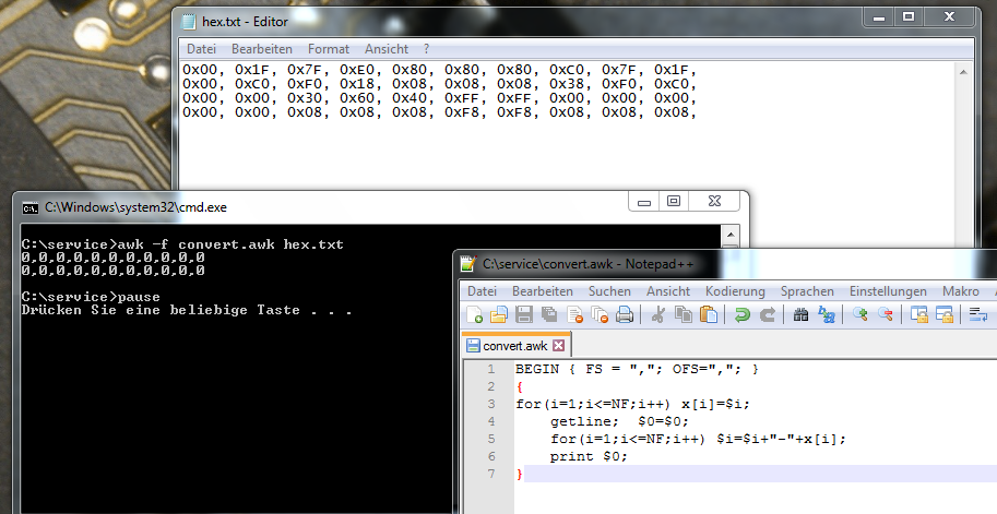

von Matthias (matthiasm)
Hmm leider auch nicht ganz...
er nullt nun alles.
(siehe Anhang)
von Liam Z. (liz)
Es sollte dir aufzeigen wie es geht, keine fertige Losung, dachte du
kennst dich etwas aus.
Hier ein funktionierender code.
BEGIN { FS = ","; OFS=","; }
for(i=1;i<=NF;i++) x[i]=$i;
getline; $0=$0; gsub("[ \t]*0x","");
for(i=1;i<=NF;i++) $i=x[i] $i
print $0;
Läuft!! :)
Danke danke danke danke!!
