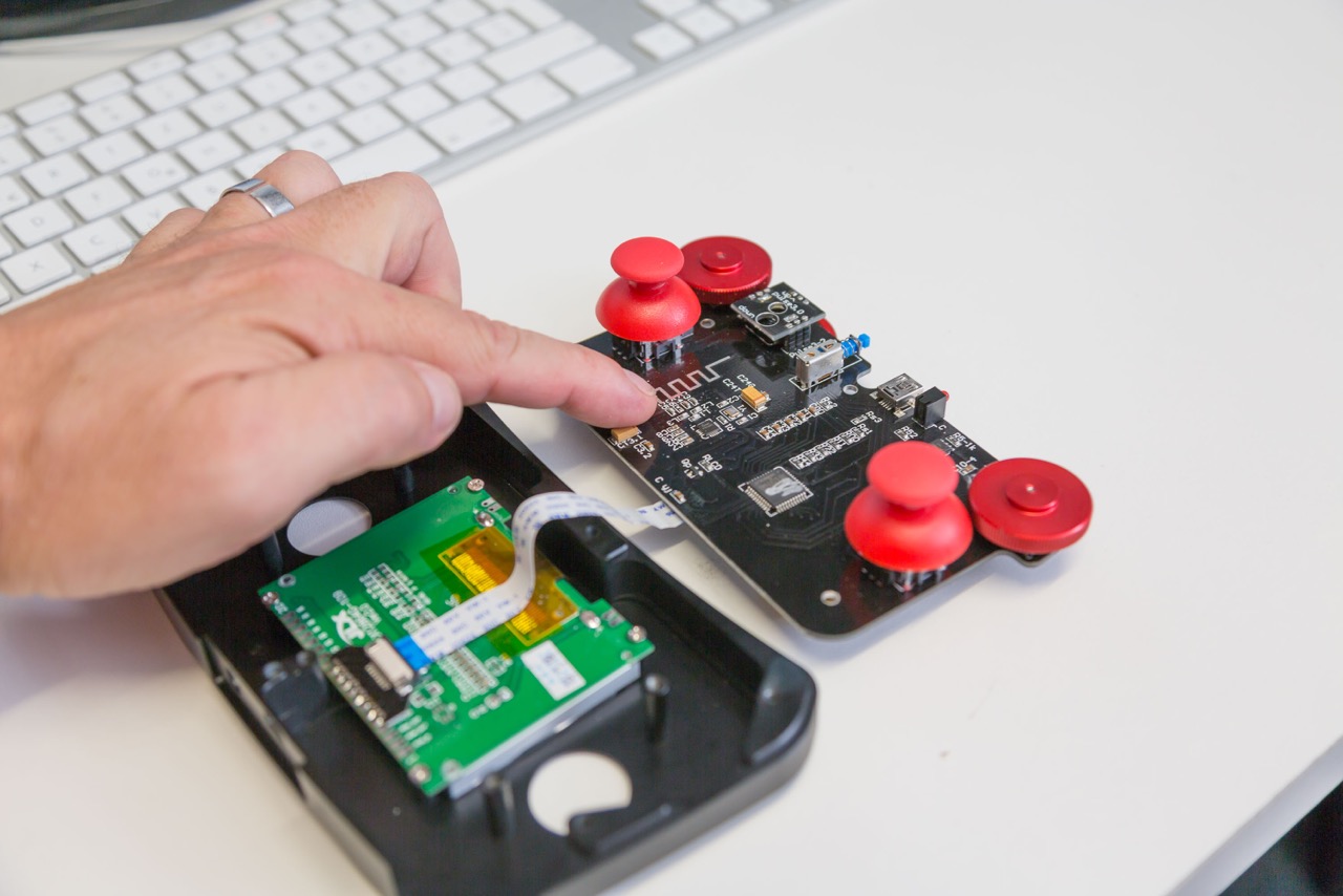

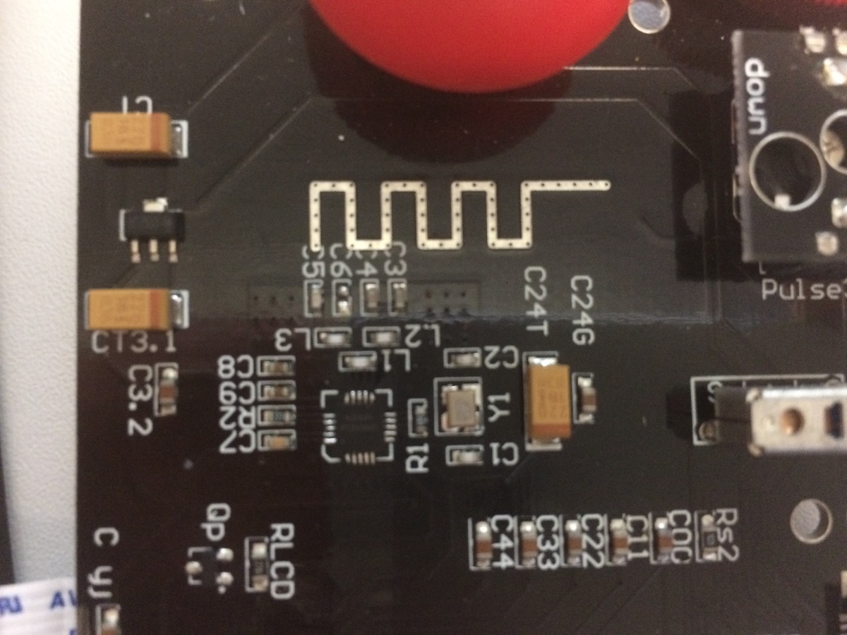

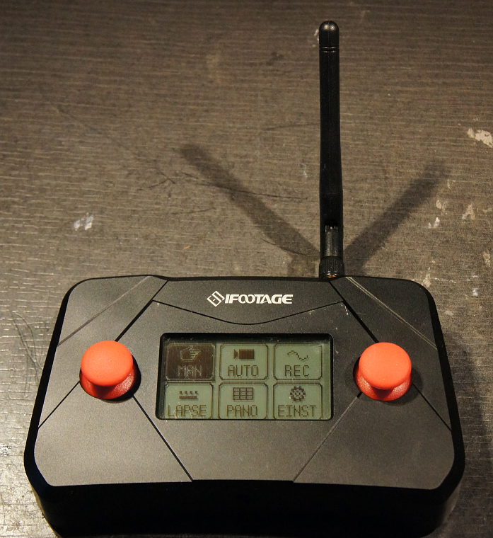

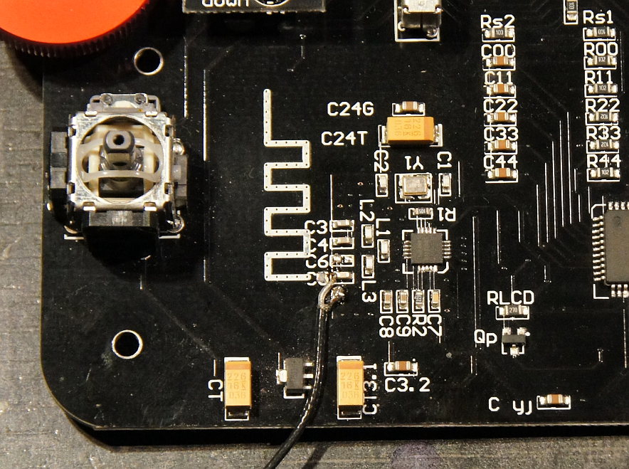

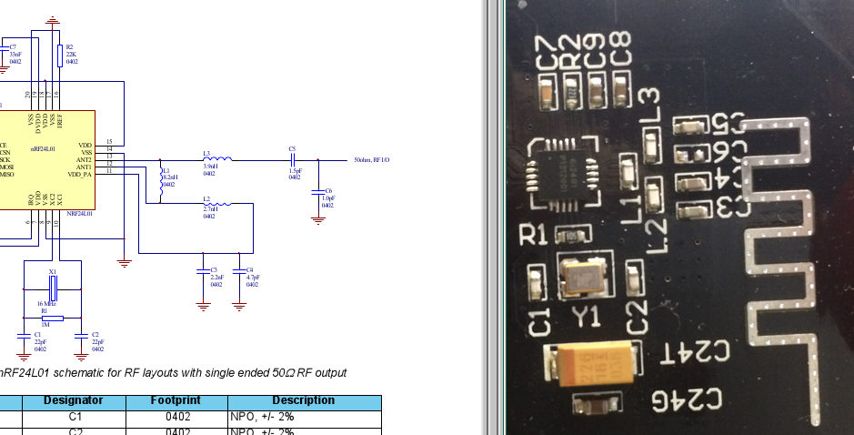

Ich bin dran Leute, hab den Controller mal auseinander genommen und ein paar Fotos gemacht....
#4718979
http://www.heise.de/netze/artikel/Die-0-Euro-Antenne-223704.html Auf die Antenne vom Slider stecken und auf den vorhandenen Router zielen.
#4718997

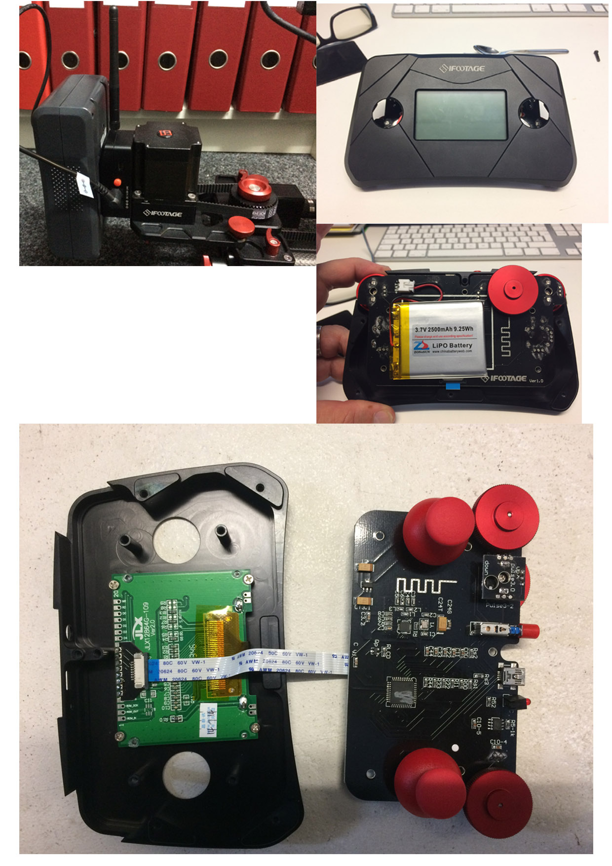

Also. hab mal in Photoshop eine Zusammenstellung der Bilder gemacht....
#4719006
Giuseppe Ripa schrieb: > Also. hab mal in Photoshop eine Zusammenstellung der Bilder gemacht.... da sehe ich keine sinnvolle Möglichkeit. Sicher das das überhaupt WLAN ist? sieht mir mehr nach normalen Funk Fernsteuerung aus. (wie vom Modellbau) Kannst du mal noch ein Bessere Foto von diesem Bereich (siehe bild) machen?

Also mein nächstes Foto (mit iPhone) aber diesmal etwas schärfer...
#4719084
Giuseppe Ripa schrieb: > Also mein nächstes Foto (mit iPhone) aber diesmal etwas schärfer... finde nichts zu dem IC. Ich kann da nicht weiterhelfen. Eventuell kann man die Antenne durch ein Kabel ersetzten, aber dafür verstehe ich zu wendig von Funk.
#4719085
Also auf dem IC steht folgendes (brauchte eine Lupe zum entziffern...) Si24R1 P1312001
#4719088

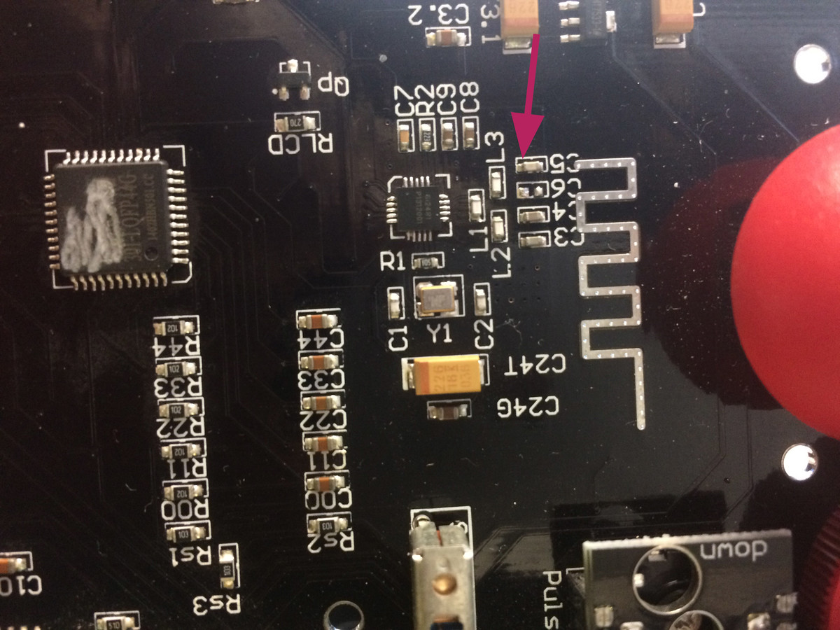

@ Peter: Ich verliere die Verbindung manchmal schon bei einer Entfernung von 30cm :-((( obwohl im Display alle Antennen Symbole erkenntlich sind. @ Jörg: Vielen Dank für deine Unterstützung. Wo meinst du genau, dort wo der Pfeil (siehe Foto) ist?
Giuseppe Ripa schrieb: > Wo meinst du genau, dort wo der Pfeil (siehe Foto) ist? Ja. Aber bitte vorsichtig löten und keinen zu steifen Draht nehmen, sonst riskierst du, dass du von dem kleinen Kondensator den Anschluss abreißt. Der Draht darf auch nichts anderes berühren, denn er führt sehr wahrscheinlich eine Gleichspannung, die man nicht gegen etwas anderes kurzschließen darf (die wird ja normalerweise durch C5 abgeblockt).

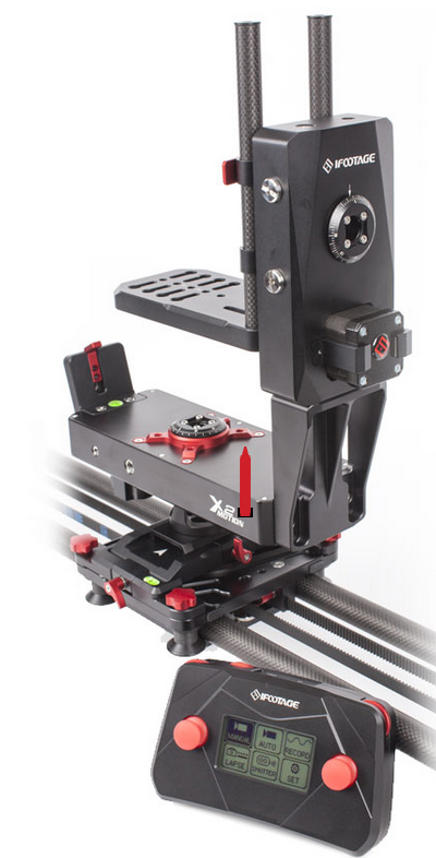

Etwas weiter oben im Thread habe ich es kurz angeschnitten, auch ein Foto des Slider's (und Remote Head) sieht man. Sorry, mein Fehler, ich sehe als Laie kein Unterschied zu "Funk bzw.WLAN", bin jetzt etwas vorsichtiger mit der Wortwahl ;-) Kurz zusammengefasst: Mit dem Controller bediene ich den Slider UND den Remote Kopf. Während die Verbindung zum Slider oft instabil ist, bleibt der Anschluss zum Kopf problemlos (gleicher Hersteller). Da wir keinen WLAN Chip im Controller gefunden haben (oder?), muss ich annehmen, dass auch der Kopf per selbigen Funk Chip gesteuert wird, oder? Meine Befürchtung oder Frage ist - wie oben gestellt: Giuseppe Ripa schrieb: > Wenn ich den Slider und den Remote Kopf einschalten, anschliessend den > Controller, so sucht der Controller nach den Geräten um die Verbindung > herzustellen. Was ist nun, wenn jetzt eine direkte Kabelverbindung mit > dem Slider, aber gleichzeitig eine Funk-Verbindung zum Kopf bestehen > soll, beisst sich das nicht? Versteht ihr was ich meine? > Gehe ich nicht in Gefahr, zwar eine kabelverbundene aber keine WLAN > Verbindung mehr zu haben? Dann hätte ich nur Anschluss zum Slider aber > keinen zum Kopf?

Ich kann hier schon mal stellvertretend für ihn antworten: >>"Slider": Linearsystem (Aktor): Verfährt einen Schlitten auf den beiden parallelen Achsen. Auf dem Schlitten kann entweder die Kamera angebracht werden oder ein "Remote Kopf" >>"Remote Kopf": Aktor: Träger für die Kamera auf dem "Slider". Ermöglich Pan und Tilt der Kamera auf dem Slider >>"Controller": Fernbedienung für "Slider" und "Remote Kopf" Da ja der "Remote Kopf" anscheinend tadellos funktioniert und nur der "Slider" die Probleme macht: "Controller" bedient beide Geräte per Funk bzw. weder "Slider" noch "Remote Head" geben die empfangenen Daten an den jeweils anderen weiter. Ist nur eine Annahme, wäre natürlich trotzdem noch möglich dass die Steuerungs-SW oder HW des "Sliders" das Problem ist, während der Signal Distribution Teil gut funktioniert. Daher: Bitte das Innenleben vom Slider fotographieren. Ich glaube eher dass hier das Problem liegt.

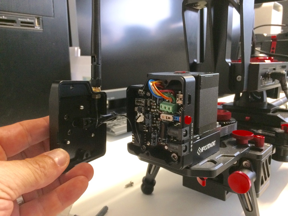

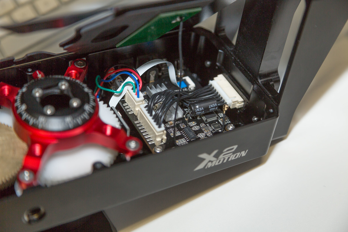

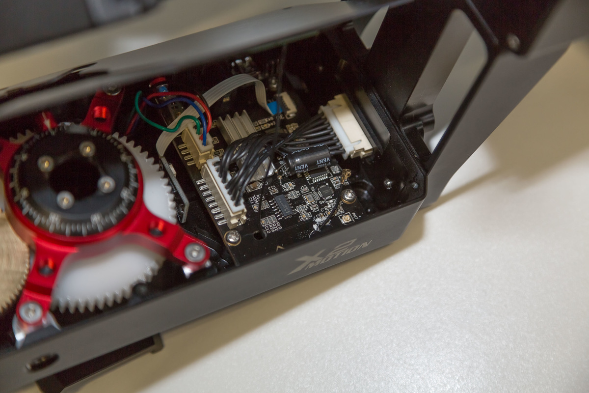

Philipp L. schrieb: > Bitte das Innenleben vom Slider fotographieren. Ich glaube eher dass > hier das Problem liegt. Sehe ich genauso. Ich dachte bislang, die Bilder, die wir oben sehen, wären die des Sliders, aber das sind wohl eher die des Controllers, wenn ich mir das jetzt ansehe. Danke auf jeden Fall erstmal für die Erklärung. Beides scheinen ja eher einfache Fernsteuerungen zu sein (und nicht etwa Verbindungen, die große Datenmengen übertragen), insofern gehe ich davon aus, dass da nirgends WLAN im Spiel ist, sondern alles irgendwie mit diesen einfachen nRF24L01-Clones gezimmert worden ist.
#4720572
@ Philipp: Gute Arbeit, vielen Dank dafür. An alle: Sorry, ich verstehe so langsam, aus welcher Welt ihr kommt, nähmlich aus einer ganz anderen wie meine ;-) Also: Philipp hat es sehr gut erklärt, der Controller - die Fernbedienung mit den 2 roten Joysticks - steuert per Funk die Fahrt des Sliders und die Bewegungen des Kamerakopfes. Die Verbindung zum Slider-Empfänger ist sehr unstabil, oft unbrauchbar, während die Verbindung zum Kamerakopf ohne Probleme funktioniert, aus derselben Fernbedienung notabene. Ich habe das Bild von oszi40 nochmals angepasst, bitte werft mal ein Blick darauf. Anhand der Fotos vom Innenleben der Fernbedienung sind hier alle der Meinung, dass es sich NICHT um WLAN sondern um RF Funk handelt, habe ich das richtig verstanden? Durch diese Erkenntnisse hoffe ich eine Lösung zu finden, die Fernbedienung mit dem Slider-Empfänger via Kabel zu verbinden, um eine stabile Verbindung zu ermöglichen und das Gerät so brauchbar zu machen. Philipp L. schrieb: > dass die Steuerungs-SW oder HW des "Sliders" das > Problem ist Was heisst Steuerungs-SW oder HW? Mit Slider meinst du jetzt, dass ich den Slider-Empfänger mal sezieren soll, damit man sein Innenleben sieht, richtig?
Giuseppe Ripa schrieb: > Anhand der Fotos vom Innenleben der Fernbedienung sind hier alle der > Meinung, dass es sich NICHT um WLAN sondern um RF Funk handelt, habe ich > das richtig verstanden? Ja, passt so. Der nRF24L01 ist ein relativ einfach gestrickter Transceiver (Sender und Empfänger) für das 2,4-GHz-Band, der irgendwelche digitalen Datenströme zwischen beiden Seiten hin und her übertragen kann. Quelle und Ziel dieser Datenströme sind dann in aller Regel so genannte Mikrocontroller, also kleine Computer, die alles in einem Gehäuse haben, was ein kleiner Computer so braucht. Im Gegensatz zu WLAN sind diese ICs auf relativ geringe Datenraten ausgelegt, brauchen aber nur einen viel kleineren Teil des Frequenzbandes. Eigentlich wären sie damit störungssicherer als WLAN und könnten bessere Reichweiten erzielen – aber zu einer guten UHF-Verbindung gehört eben mehr als nur ein Transceiver-IC. > Durch diese Erkenntnisse hoffe ich eine Lösung zu finden, die > Fernbedienung mit dem Slider-Empfänger via Kabel zu verbinden, um eine > stabile Verbindung zu ermöglichen und das Gerät so brauchbar zu machen. Lass doch mal dein blödes Kabel weg, und lass uns lieber eine Lösung finden, bei der die angedachte Kommunikation über Funk einfach sauber genug arbeitet. > Was heisst Steuerungs-SW oder HW? SW - Software (also das, was als Programm in den Mikrocontrollern werkelt) HW - Hardware (also die Elektronik rundum) > Mit Slider meinst du jetzt, dass ich den Slider-Empfänger mal sezieren > soll, damit man sein Innenleben sieht, richtig? Ja, insbesondere der UHF-Teil darin (Antenne und Transceiver) sind interessant. Transceiver wird vermutlich wieder so ein SI24R1 sein, wie du ihn oben schon in der Fernbedienung fotografiert hast.
SW -> SoftWare HW -> HardWare Ja, die Mehrheit (fast alle) gehen davon aus das es nicht WLAN ist. Es ist wahrhscheinlich eher ähnlich einer Fernsteuerung wie im Modellbau aufgabaut als WLAN. Ja, da ich davon ausgehe dass das Problem beim Slider liegt. ;-) Also Schraubenzieher frei machen und auf das Ding (Jajajaja, ich weiß, es heißt Schraubendreher... :D ) Wenn du die Fernbedinung via Kabel mit dem Slider vebrindest wird allerdings sehr wahrscheinlich die Möglichkeit entfallen den Remote Kopf fern zu steuern.

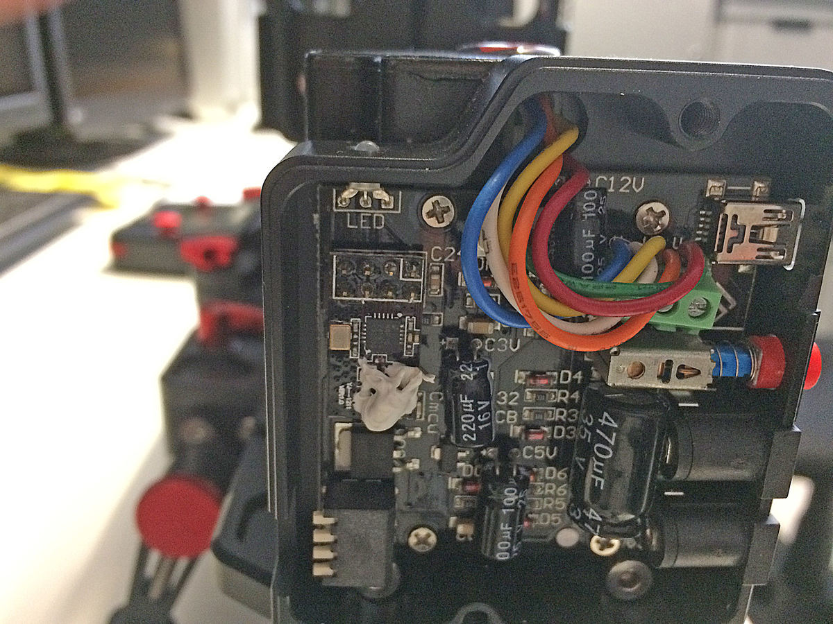

Okay, dann gehe ich mal an die Arbeit, hoffentlich vermurkse ich es nicht. Das Teil ist klein und..... Jörg W. schrieb: > Lass doch mal dein blödes Kabel weg, und lass uns lieber eine Lösung > finden, bei der die angedachte Kommunikation über Funk einfach sauber > genug arbeitet. Ich hätte ja auch nix dagegen ;-) ich melde mich dann...
#4720851

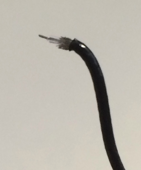

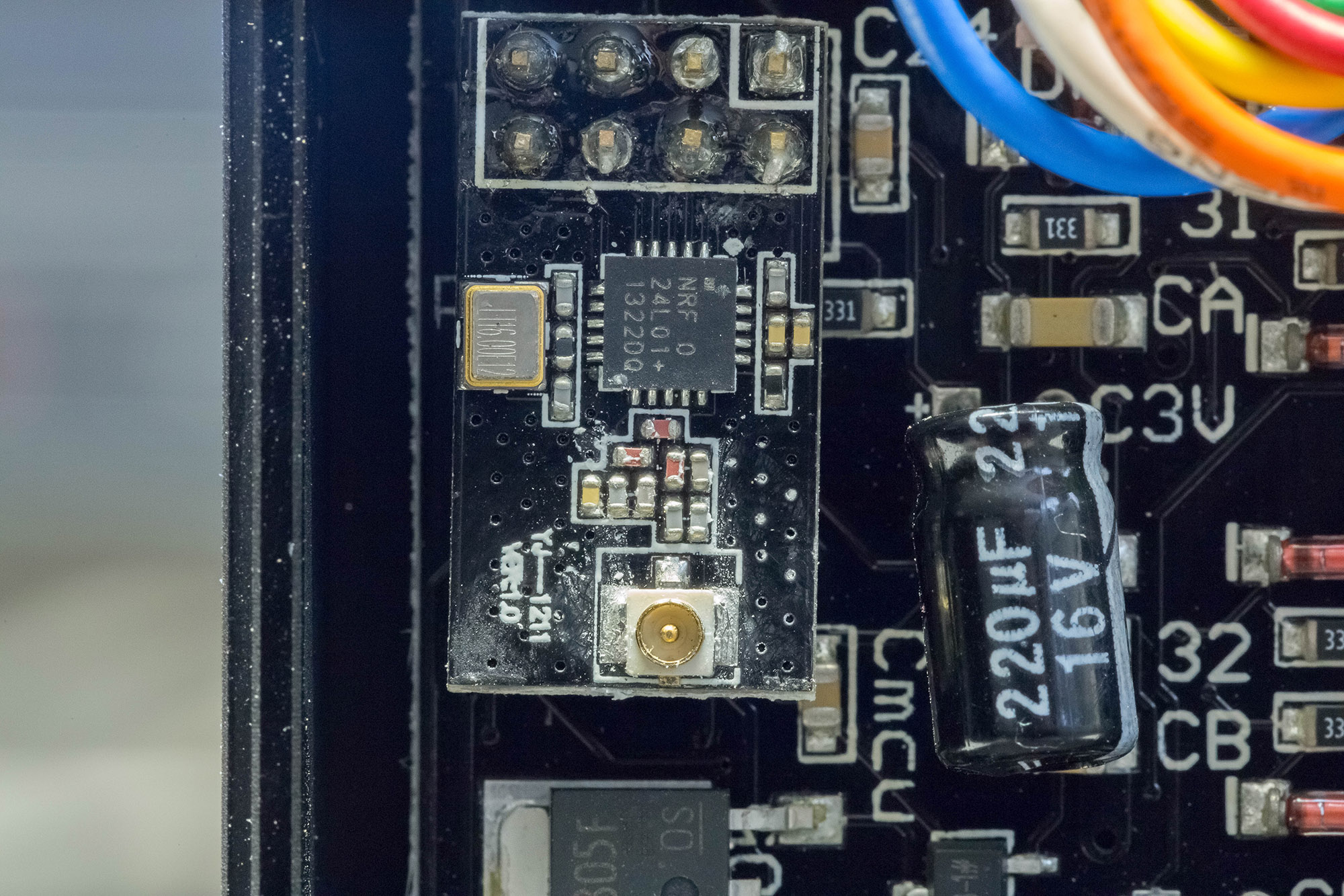

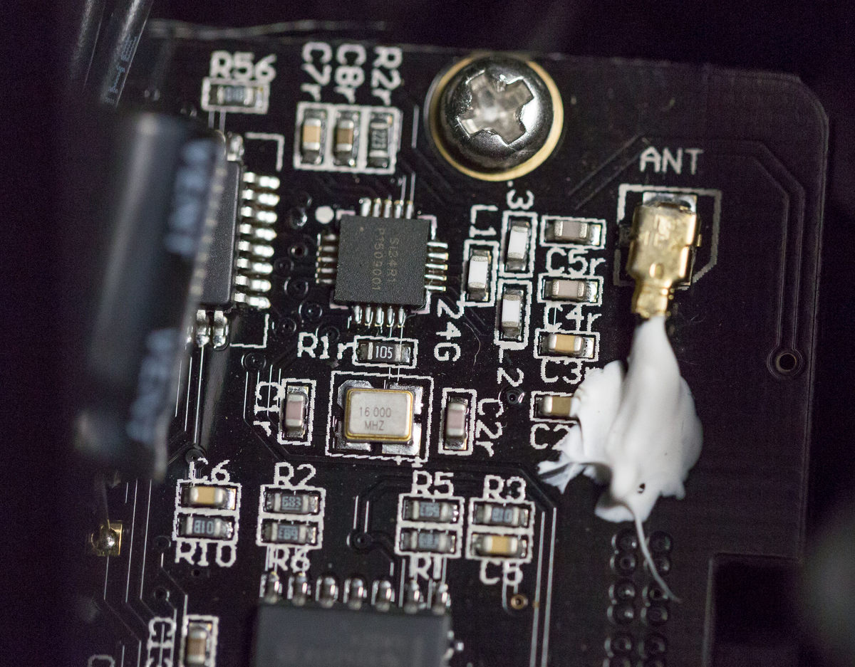

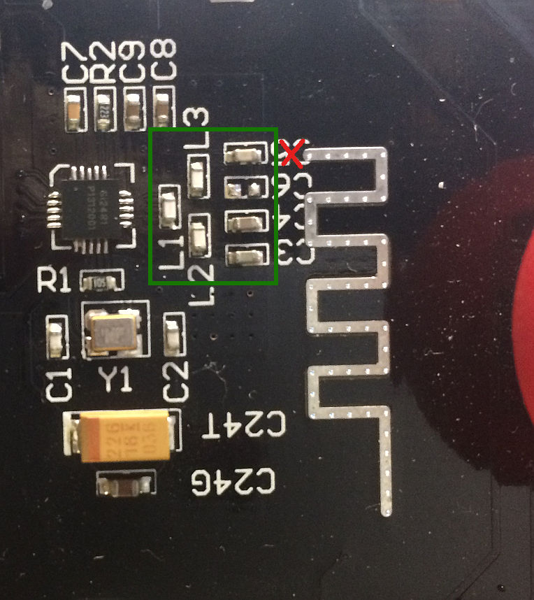

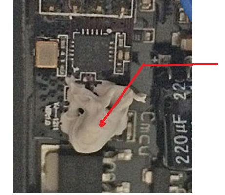

Hallo Leute, da wäre ich wieder. Ich Glaube wir sind am Ende unserer Suche: Nachdem ich die Abdeckung des Slider-Empfängers geöffnet habe - und die Fotos gemacht habe - ist mir bei einer Bewegung das Antennen Kabel aus der weissen Silikonverklebung "herausgerutscht", will heissen, das Kabel wurde saumässig verklebt. Was mache ich jetzt? Ich habe versucht, das Kabel von oben zu fotografieren, damit man den Durchmesser des Kabels besser sieht: Schwarze Umhüllung, dann sowas wie Drahtumhüllung, dann transparentes Kunstoffröhrchen und zuallerletzt das Antennenkabel. Könnt ihr damit was anfangen?
#4720859
Giuseppe Ripa schrieb: > Könnt ihr damit was anfangen? mache liber ein Foto von der Platine wo das Kabel hingehört. Vorher vorsichtig den Kleber entfernen.
#4720874
Peter, der Kleber ist steinhart, sehr schlecht zu entfernen...
#4720877
Giuseppe Ripa schrieb: > Peter, der Kleber ist steinhart, sehr schlecht zu entfernen... spielt keine rolle - es muss ab. (aber Vorsicht, es werden wohl auch Bauteile mit verklebt sein)
#4721172

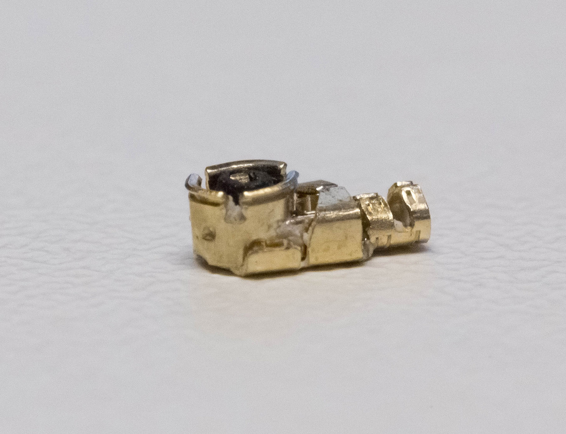

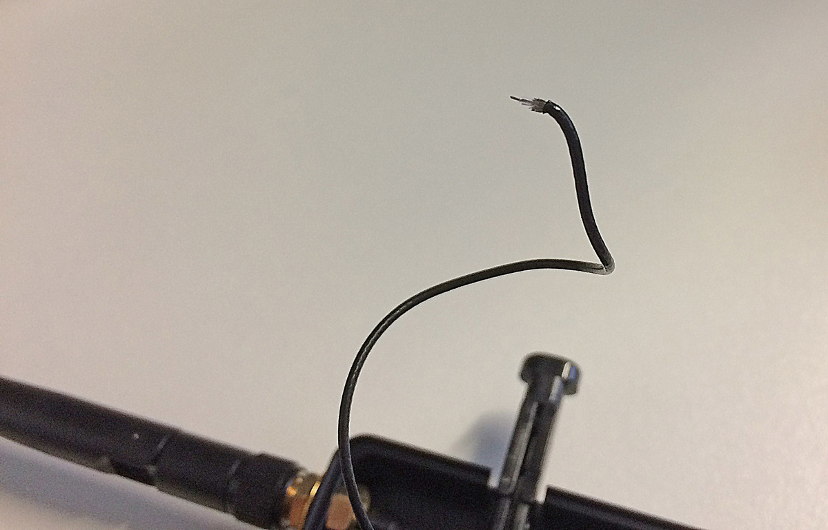

Peter II schrieb: > es muss ab Eigentlich gibt es nur 2 Wege: Entweder war das schwarze Koax-Kabel nie richtig verlötet- Dann wäre eine Reklamation der einfache Weg oder man piepelt irgendwie gaaaaaaanz vorsichtig den Mist ab ohne die darunter versteckten Teile zu killen und lötet den Draht am rechten Fleck wieder an. Dazu benötigen wir mindestens ein gutes Bild der freigelegten Stelle. Evtl. wurde 2K-Kleber benutzt? Da hilft kaum ein Lösungsmittel!
oszi40 schrieb: > Eigentlich gibt es nur 2 Wege: Entweder war das schwarze Koax-Kabel nie > richtig verlötet- Dann wäre eine Reklamation der einfache Weg Naja, nachdem man die Kiste geöffnet hat und das Kabel ab ist, ist es schwer zu beweisen, dass das in dieser Form bereits ein Fertigungsfehler war. Ich würde aber genau das vermuten, und das erklärt dann auch, warum die Kiste einfach "taub" ist, obwohl der direkt daneben befindliche "Remote head" mit der gleichen Fernsteuerung problemlos arbeiten kann. > Evtl. wurde 2K-Kleber benutzt? Da hilft kaum ein Lösungsmittel! Epoxidharz wird durch (vorsichtige!) Erwärmung weich. Für Silikonkautschuk gibt's Silikonentferner, der das Zeug anlöst. Unter dem Silikonkautschuk (oder was auch immer es ist) werden sich die gleichen typischen Filter-/Impedanzwandlerbauteile befinden wie oben in der Fernsteuerung bereits zu sehen.
Also Giuseppe: den weißen Kleber: A) Vorsichtig mit einem Fön erwärmen und schauen ob er die Konsitenz ändert B) Mal vorsichtig mit einem Lösungsmittel bepinseln (VORSICHTIG UND DÜNN AUFTRAGEN!) ;-) Passiert dann was? Ansonsten evtl. mal mit einer Feile den "Hubbel" bzw. "Bauch" wegfeilen der Durch das Kabel enstanden ist. (Siehe Bild) Könnte man evtl. Glück haben und es war eine THT Buchse für das Antennenkabel vorgesehen? Dann könnte man evtl. von der Unterseite der Platine besser ran kommen.
#4721406
Giuseppe Ripa schrieb: > Da ich von der Materie - löten etc.- nicht viel verstehe, zum Glück aber > einen fähigen Nachbarn habe, werde ich mich natürlich darum bemühen, ihn > ins Boot zu holen. Anhand des obigen Posts und da der Fehler gefunden scheint: Jetzt ist der Zeitunkt gekommen, jemanden mit Erfahrung aufzusuchen. Fön, Silikonentferner, Feile etc. sind ja ganz nett, bergen aber ein erhebliches Zerstörungsrisiko.
#4721454

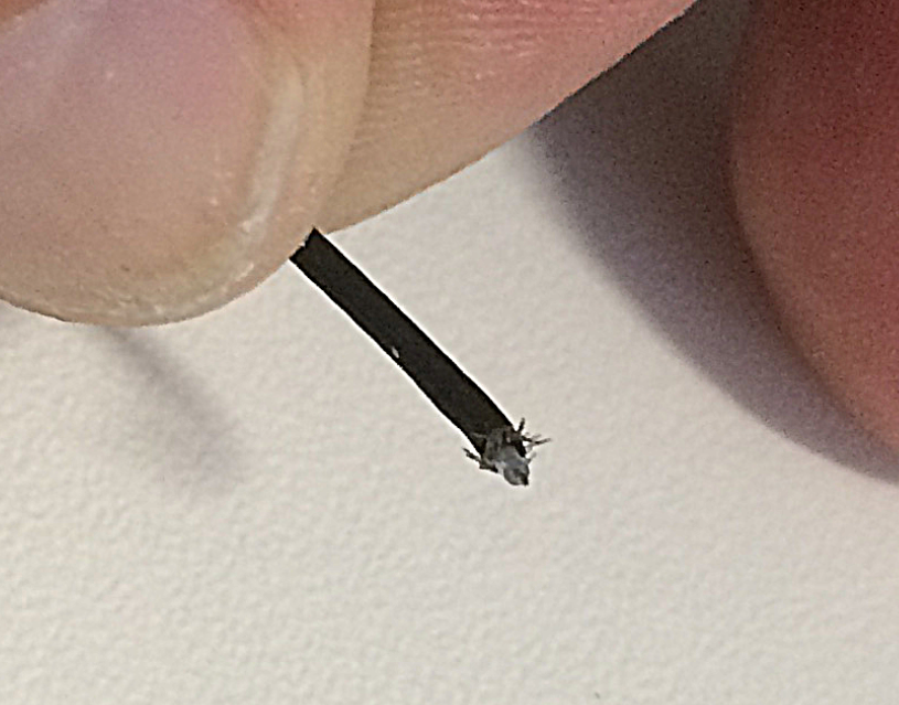

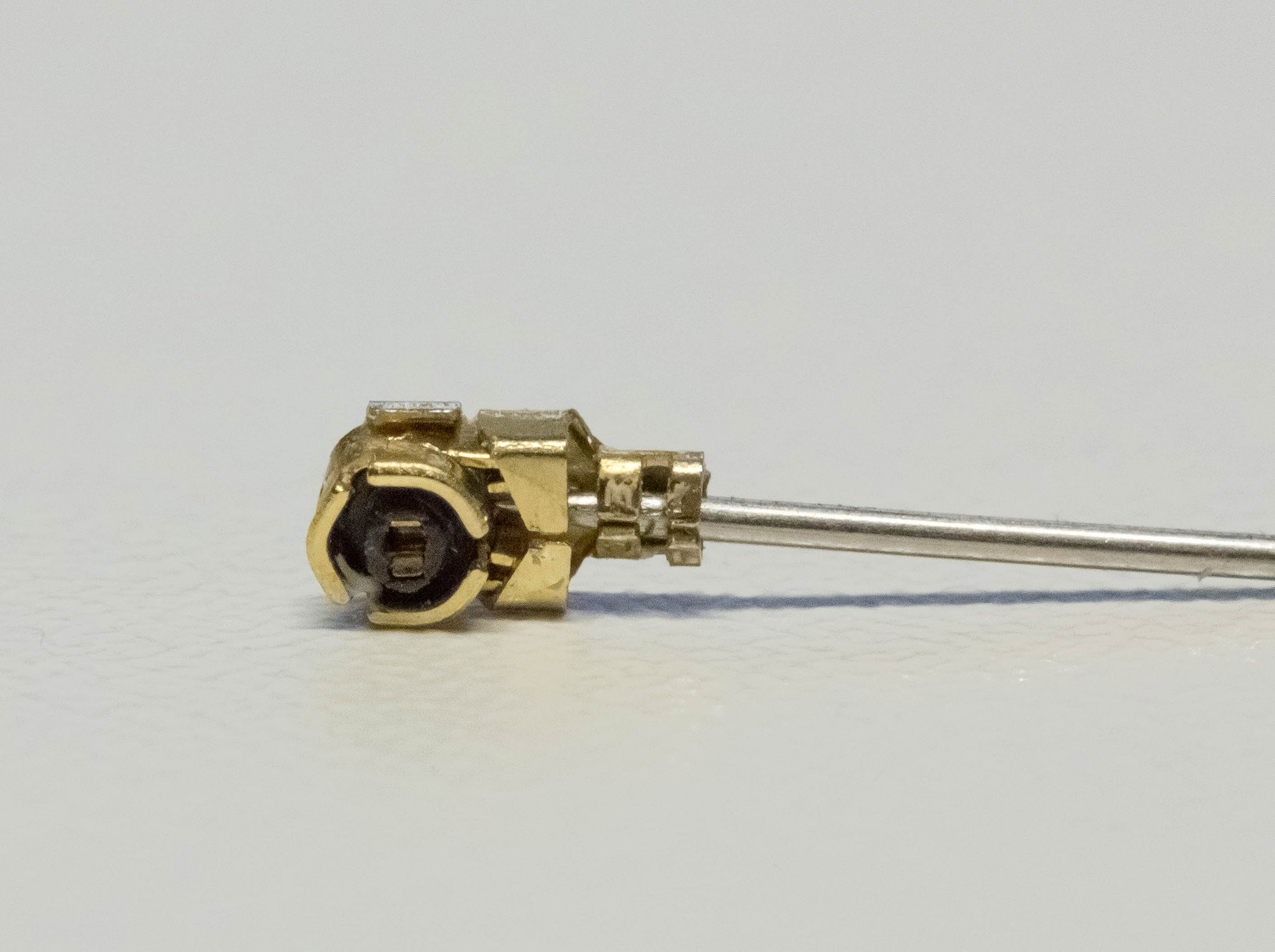

Hi Leute Ich hab's geschafft, sah schlimmer aus, als ich befürchtet habe. Gefühlt mit dem Finger war die weisse Masse steinhart, konnte diese aber mit einer Stecknadel - siehe Bilder entfernen. Ich hoffe, ihr könnt mit den Bildern - habe jetzt mit einem Macroobjektiv geschossen - was anfangen. Der Durchmesser der Nadel beträgt 0.7mm. Ich grüss euch.
#4721462
Giuseppe Ripa schrieb: > Ich hab's geschafft sieht doch gut aus. Am besten du kaufst dir https://www.amazon.de/BIGtec-WLAN-Adapterkabel-SMA-Buchse/dp/B006ANRHHU/ref=sr_1_1?ie=UTF8&qid=1474011633&sr=8-1&keywords=pigtail+wlan dann musst du nicht selber löten.

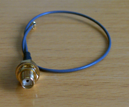

@ Peter: 20cm Kabel ist zu lang für die kleine Kiste. Das Kabel, dass jetzt dran ist, ist ca.10cm lang. Gibts die auch kürzer und mit viel Ohm oder sowas, um möglichst gute Qualität und Reichweite zu erlangen? @Jörg: Vielen Dank für dein Kompliment;-)) Jörg W. schrieb: > ein Steckerstift > rausguckt, dann ist es RP-SMA. Ja Jörg, genau einen Stift sehe ich.
Giuseppe Ripa schrieb: > Gibts die auch kürzer und mit viel Ohm oder sowas, um möglichst gute > Qualität und Reichweite zu erlangen? Kürzer gibt's die auch, aber „viel Ohm“ brauchst du nicht, sondern 50 Ω. :) Das ist der Normwert für den so genannten Wellenwiderstand. Der Wert des Kabels muss dabei zu Antenne und Funkmodul passen, 50 Ω sind hier einfach der Standard schlechthin. Reichelt hat ein 100 mm langes vorrätig: http://www.reichelt.de/DELOCK-88458/3/index.html?ACTION=3&LA=446&ARTICLE=133375&artnr=DELOCK+88458&SEARCH=U.FL+SMA
#4721555

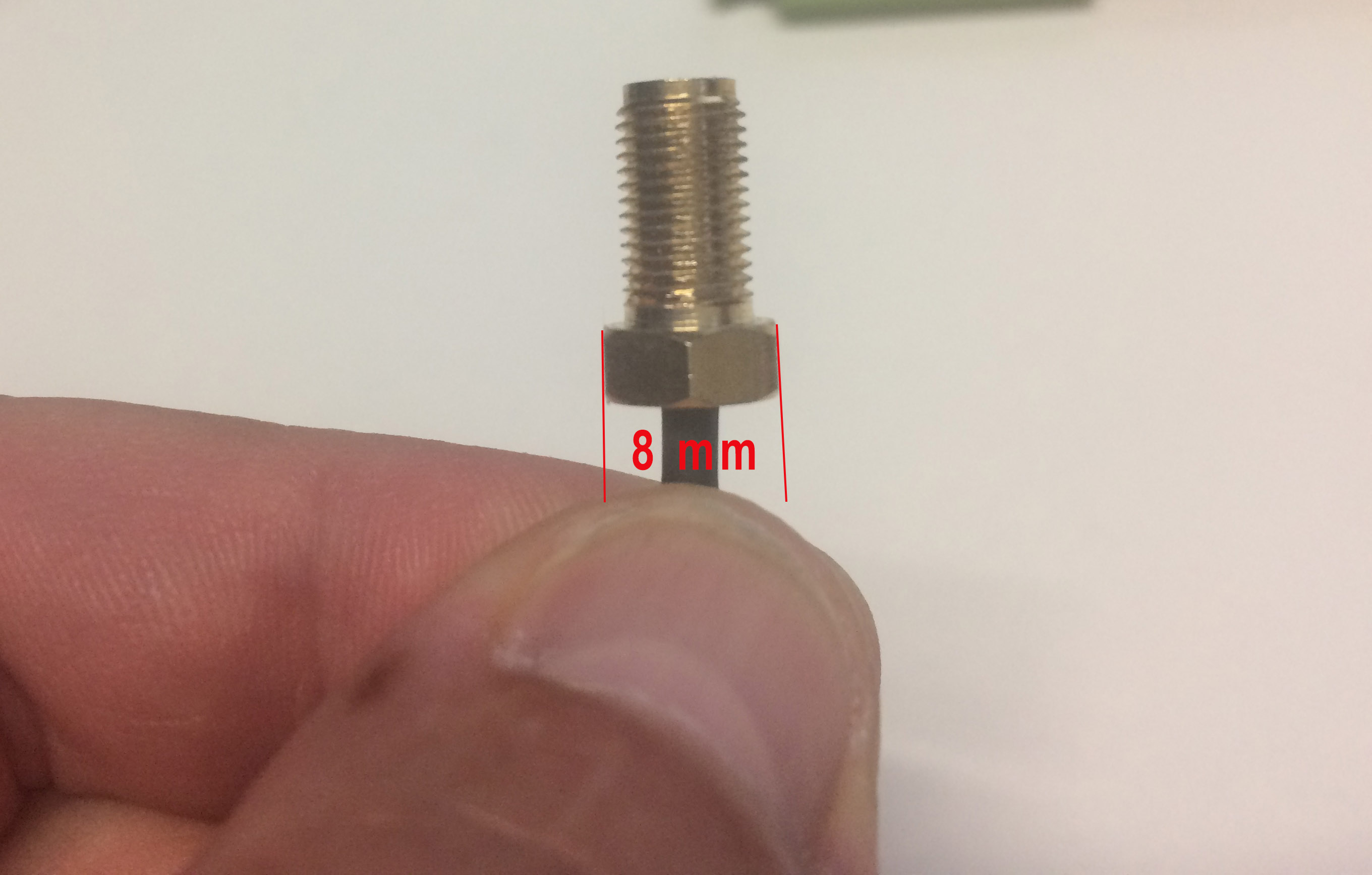

Vielen Dank Jörg für den Link. Ich hoffe nur, dass die Breite nicht 8mm überragt, wie meine - siehe Bild - sonst krieg ich das Teil nicht in die Kiste. Bei Reichelt finde ich keine solchen Angaben, aber vielleicht lässt sich dies Information via Email erledigen, mal schauen. Doch wenn das Kabel bei mir angekommen ist, wie lässt sich das Teil dauernd befestigen? Mit nur reinstecken glaube ich ist es nicht getan oder was meinst du soll ich ebenfalls mit Silikon drüber?
#4721573
Giuseppe Ripa schrieb: > Doch wenn das Kabel bei mir angekommen ist, wie lässt sich das Teil > dauernd befestigen? Mit nur reinstecken glaube ich ist es nicht getan > oder was meinst du soll ich ebenfalls mit Silikon drüber? es sollte auch so halten, im Laptops ist es auch nur gesteckt.
Giuseppe Ripa schrieb: > Ich hoffe nur, dass die Breite nicht 8mm überragt, wie meine - siehe > Bild SW8 ist der übliche Wert für solche Buchsen, > Doch wenn das Kabel bei mir angekommen ist, wie lässt sich das Teil > dauernd befestigen? Mit nur reinstecken glaube ich ist es nicht getan > oder was meinst du soll ich ebenfalls mit Silikon drüber? In den Laptops werden die auch nur aufgesteckt. Wenn du eine Heißklebepistole hast, kannst du einen kleinen (!) Klecks Heißkleber drüber laufen lassen, oder halt einen Klecks Silikonkautschuk.
#4721687
Jörg W. schrieb: > SW8 ist der übliche Wert für solche Buchsen, Okay, dann werde ich es bestellen. Jörg W. schrieb: > Der Wert des Kabels muss dabei zu Antenne und Funkmodul passen, 50 Ω > sind hier einfach der Standard schlechthin. Was ist, wenn mein kaputtes Kabel nicht diesen Wert hatte und ich jetzt das neue montiere, riskiere ich keinen Schaden? Welche Verbesserungsmassnahmen ausser 50Ω. könnte man noch einfügen, z.B. eine bessere Antenne etwa oder....?
Giuseppe Ripa schrieb: > Was ist, wenn mein kaputtes Kabel nicht diesen Wert hatte Das kaputte Kabel hatte ihn gewiss nicht. ;-) > und ich jetzt > das neue montiere, riskiere ich keinen Schaden? Nein, bei diesen Sendeleistungen passiert da nichts. Bei richtig großen™ Sendern ist es dagegen nicht ganz ohne, wenn man ihn ohne angeschlossenes Kabel betreibt. > Welche Verbesserungsmassnahmen ausser 50Ω. könnte man noch einfügen, > z.B. eine bessere Antenne etwa oder....? Die sieht erstmal so schlecht nicht aus. Meine Vermutung ist, dass der U.FL-Stecker unter dem weißen Klecks einfach gar nicht richtig in der Fassung steckte, und das Ganze deshalb so schlecht funktionierte.

Okay, dann bin ich beruhigt. Bitte schau dir diesen folgenden Link mal an: http://www.reichelt.de/DELOCK-88420/3/index.html?ACTION=3&LA=446&ARTICLE=133374&artnr=DELOCK+88420&SEARCH=RP-SMA+Buchse%3EMHF%2FU.FL+Stecker Es wäre ein Kabel ohne Wasserdichtung, sieht somit etwas schmaler aus. Würde dieses Kabel ebenfalls gehen? Ich weiss, 20cm lang, habe leider kein kürzeres gefunden. Ich bestelle dann beide Modelle.
Giuseppe Ripa schrieb: > Es wäre ein Kabel ohne Wasserdichtung, sieht somit etwas schmaler aus. Das Gewinde scheint mir ein Stück länger zu sein, aber die Dichtung macht das Kraut nicht fett beim anderen Kabel: die scheint mir in eine Art Nut im Sechskant eingelassen zu sein. > Würde dieses Kabel ebenfalls gehen? Ich weiss, 20cm lang, habe leider > kein kürzeres gefunden. Yep, 10 cm sind eher selten. 15 oder 20 cm gibt es viele. > Ich bestelle dann beide Modelle. Ist auch 'ne Möglichkeit, kost' ja nicht die Welt, die Versandkosten sind sowieso höher. Meines Wissens hat Reichelt einen Mindestbestellwert von 10 Euro, dann musst du halt noch 'ne Packung Batterien oder sowas mit dazu kaufen, was sich ohnehin im Haushalt mit verbraucht.

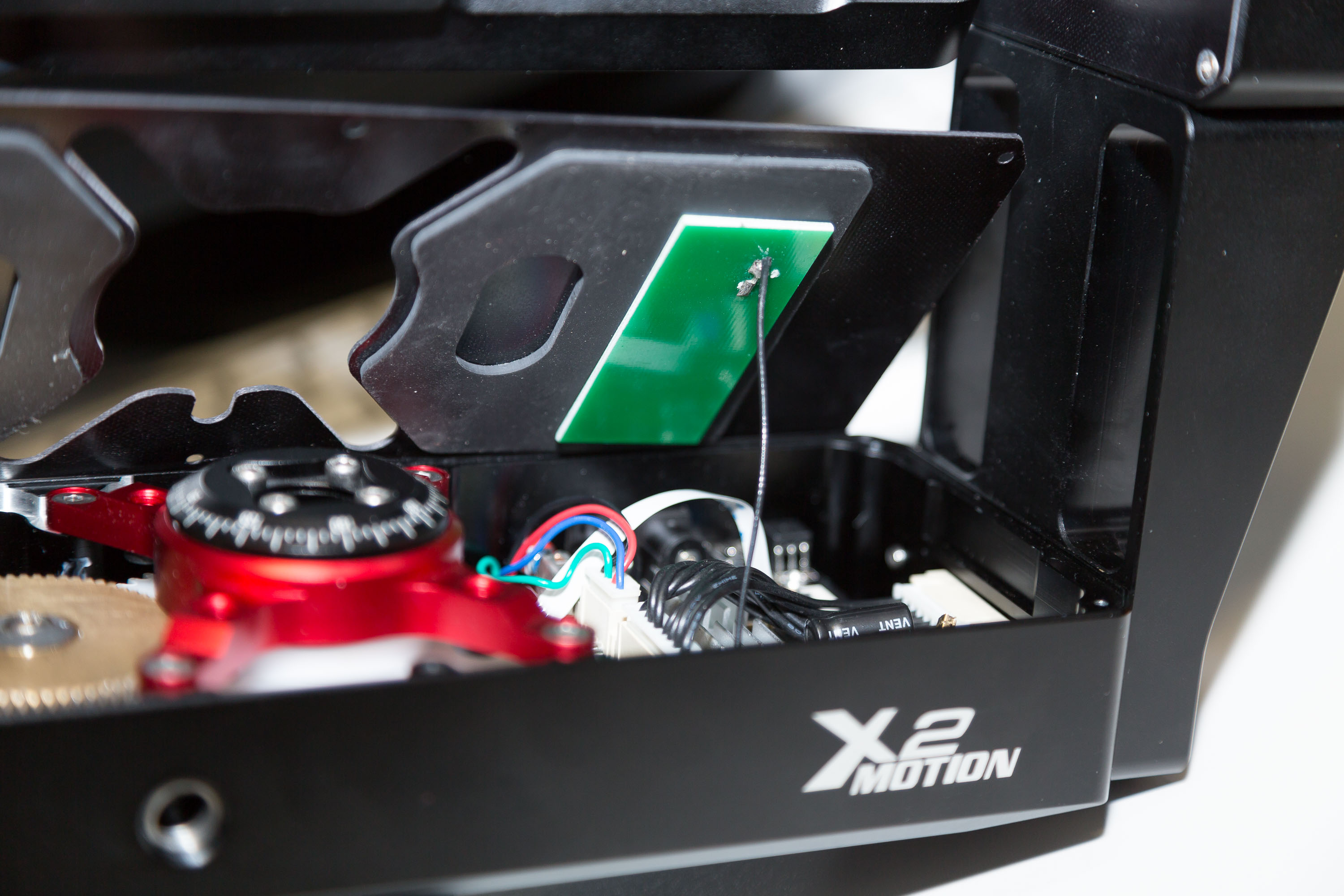

Hallo Leute Der Slider funktioniert tadellos. Was mich jetzt wundert ist, wo ist eigentlich die Antenne für die Kopfsteuerung? Ich habe die Abdeckplatte geöffnet und finde nur den Stecker, der mit weisser Klebpaste befestigt wurde - siehe Bild. Um eine bessere Verbindung herzustellen, könnte ich ja jetzt eine externe Antenne, wie beim Slider, an der Seitenwand - beim X2 Schriftzug, siehe Bild - anbringen und am Board anschliessen, oder?
Giuseppe Ripa schrieb: > Was mich jetzt wundert ist, wo ist eigentlich die Antenne für die > Kopfsteuerung? Ich habe die Abdeckplatte geöffnet und finde nur den > Stecker, der mit weisser Klebpaste befestigt wurde - siehe Bild. Das ist seltsam. Geht das Kabel wirklich nirgends weiter?
#4729746
Jörg W. schrieb: > Geht das Kabel wirklich nirgends weiter? Ich muss es - genau wie beim Slider - vorsichtig abkratzen. Mal schauen was darunter ist, aber ich vermute, dass nur ein kleiner Schnippel des Antennenkabels dran ist.
Kann es nicht sein, dass das Kabel irgendwie von unten durch die Platine dahin geführt worden ist und sich die Antenne darunter befindet? Gemessen daran, dass du damit ja keine Empfangsprobleme hattest, kann es eigentlich nicht sein, dass sie da die Antenne „vergessen“ haben.

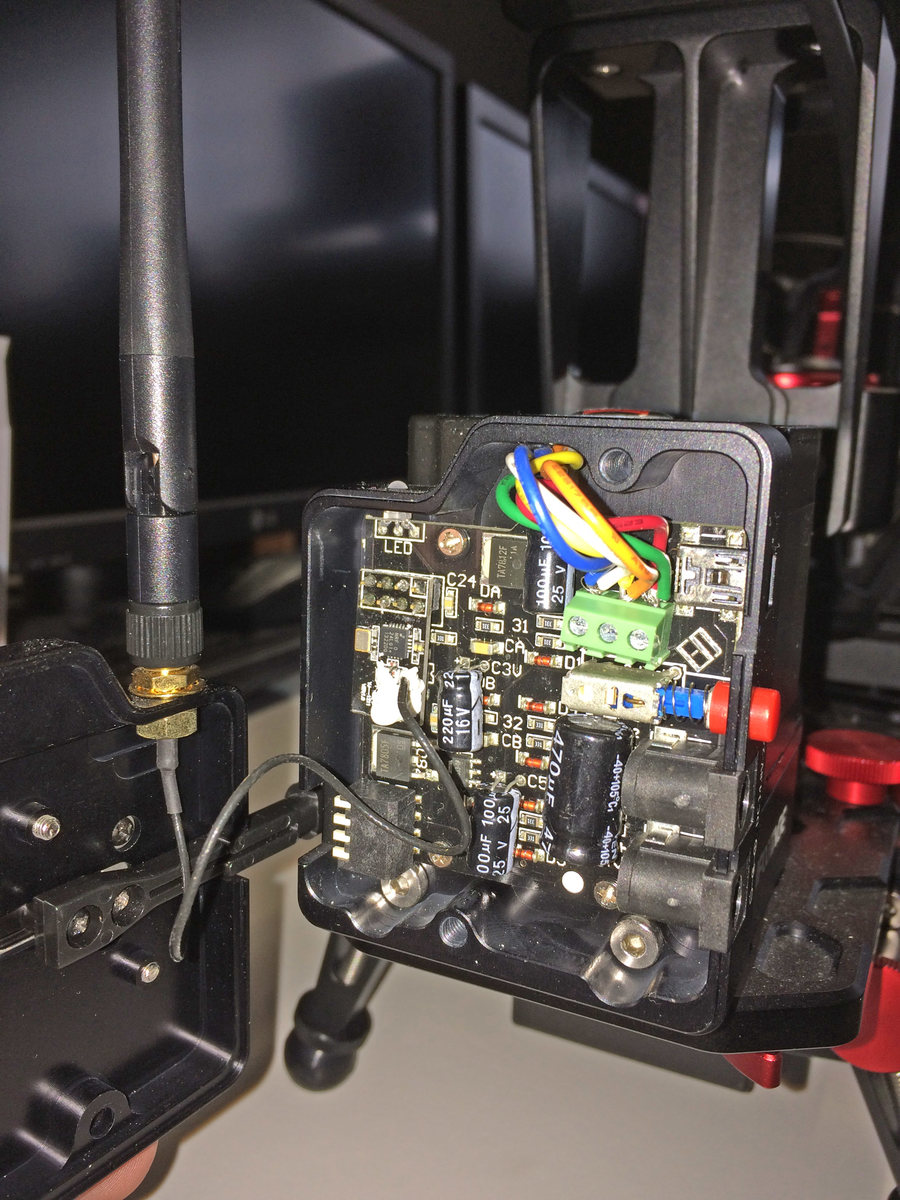

So, ich hab ein paar Fotos gemacht. Du hattest Recht Jörg, das Antennenkabel endet an einer Flach-Antenne oder sowas.
Wenn du mit der nicht völlig unzufrieden bist, lass es einfach, wie es ist. Ansonsten kennst du ja nun schon U.FL-Stecker. Kannst ja einfach mal das andere Kabel mit einer Antenne dranpopeln (mit Klebeband oder so) und schauen, ob die Verbesserung dir den Aufwand wert ist. Wenn nicht, steckst du die Flachantenne eben wieder an.

So, also den Vergleichstest habe ich hinter mir. Mit Ernüchterung muss ich feststellen, dass es praktisch keine Unterschiede gibt. Beide sind gleich schlecht, d.h. problemloser Empfang bis max. 16m statt der 20m n.Herstellerang. Wobei ich sagen muss, dass es beim Controller weder eine Flächenantenne gibt, noch eine Möglichkeit, eine externe Stabantenne anzuschliessen, da kein Steckplatz vorhanden ist, siehe Bild ganz oben. Wäre dies möglich, würde sich der Range ev. verbessern. Man muss sich damit abfinden und sich mit den 16m Betriebsdistanz zufrieden geben, basta. Schönes Wochenende noch;-)
Giuseppe Ripa schrieb: > Wobei ich sagen muss, dass es beim Controller weder eine Flächenantenne > gibt, noch eine Möglichkeit, eine externe Stabantenne anzuschliessen, da > kein Steckplatz vorhanden ist, siehe Bild ganz oben. Ja, man könnte da sicher was basteln, aber das wäre deutlich aufwändiger als an den anderen beiden Geräten. Diese Mäander-Antenne in der Mitte des Gehäuses ist HF-technisch alles andere als sinnvoll.
#4731139

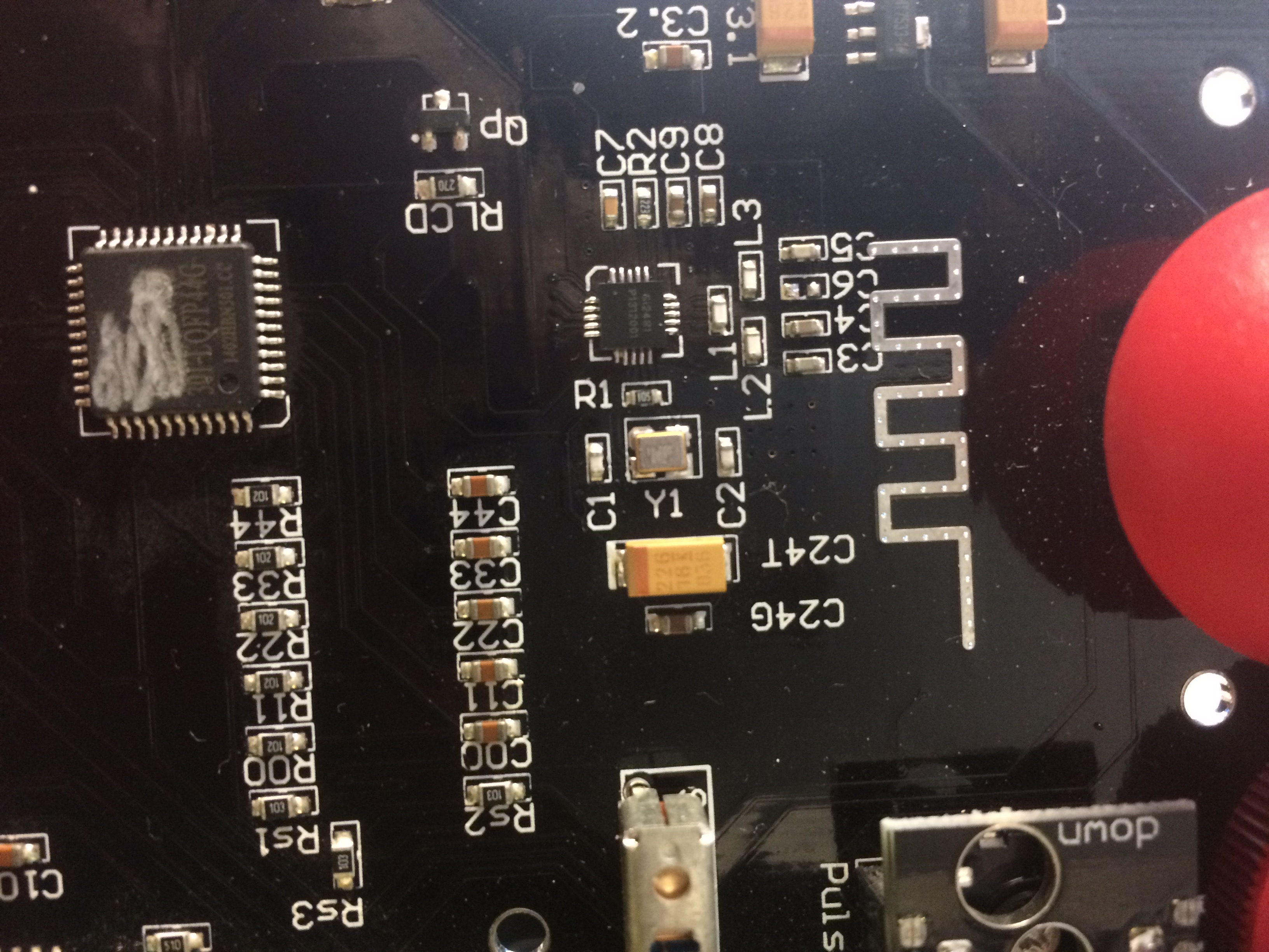

Jörg W. schrieb: > Diese Mäander-Antenne > in der Mitte des Gehäuses ist HF-technisch alles andere als sinnvoll. Könnte man an diese Mäander-Ant. einen RP-SMA Steckplatz anlöten??
Giuseppe Ripa schrieb: > Könnte man an diese Mäander-Ant. einen RP-SMA Steckplatz anlöten? Nicht so richtig. Für die Anpassung auf 50 Ω ist das Anpassnetzwerk notwendig, welches ich in deinem Foto mal grün umrandet habe (auch, wenn sie C6 gleich mal weggelassen haben). Man müsste daher die Zuleitung zur Antenne an der Stelle trennen, wo ich das rote Kreuz gezeichnet habe, und dort dann eine U.FL-Buchse auflöten oder ein RP-SMA-Kabel direkt anlöten. Machbar, aber etwas fummelig. Wenn du dir davon was versprichst, würde ich dir anbieten, das zu machen. Die interne Antenne kannst du danach aber nicht mehr benutzen.
