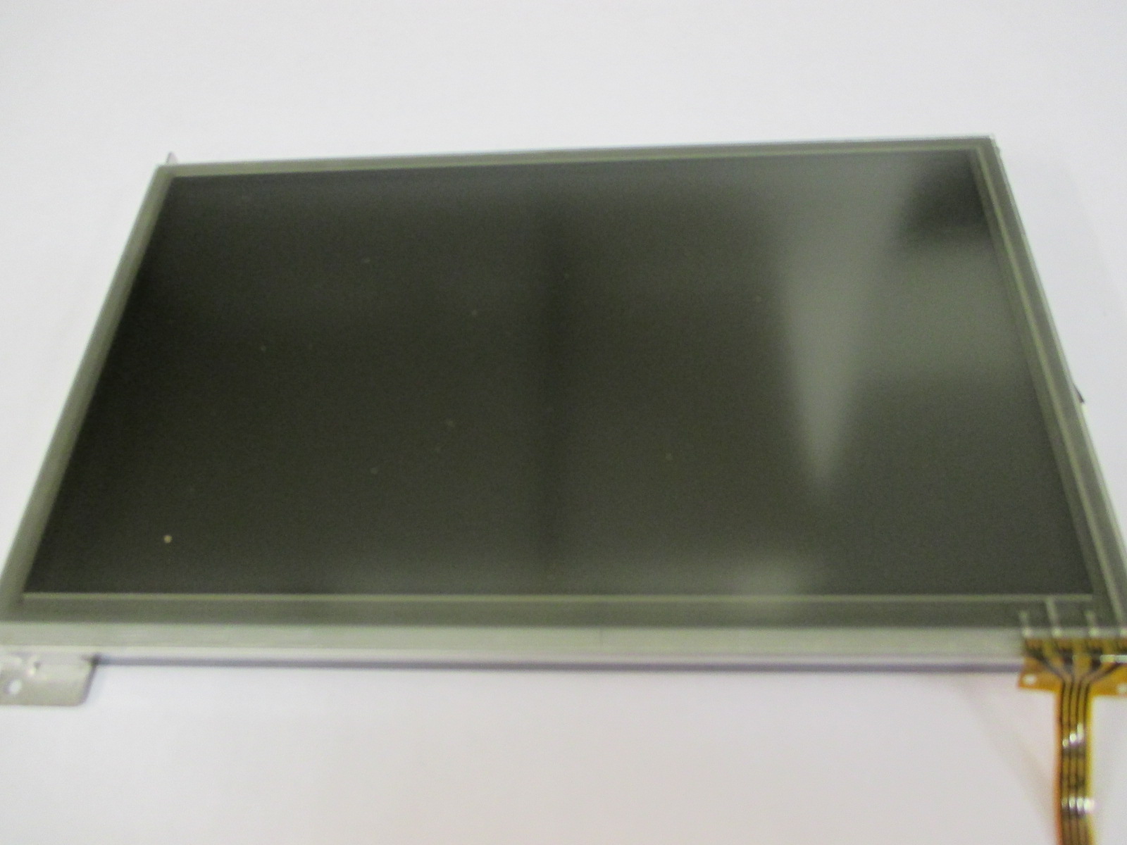

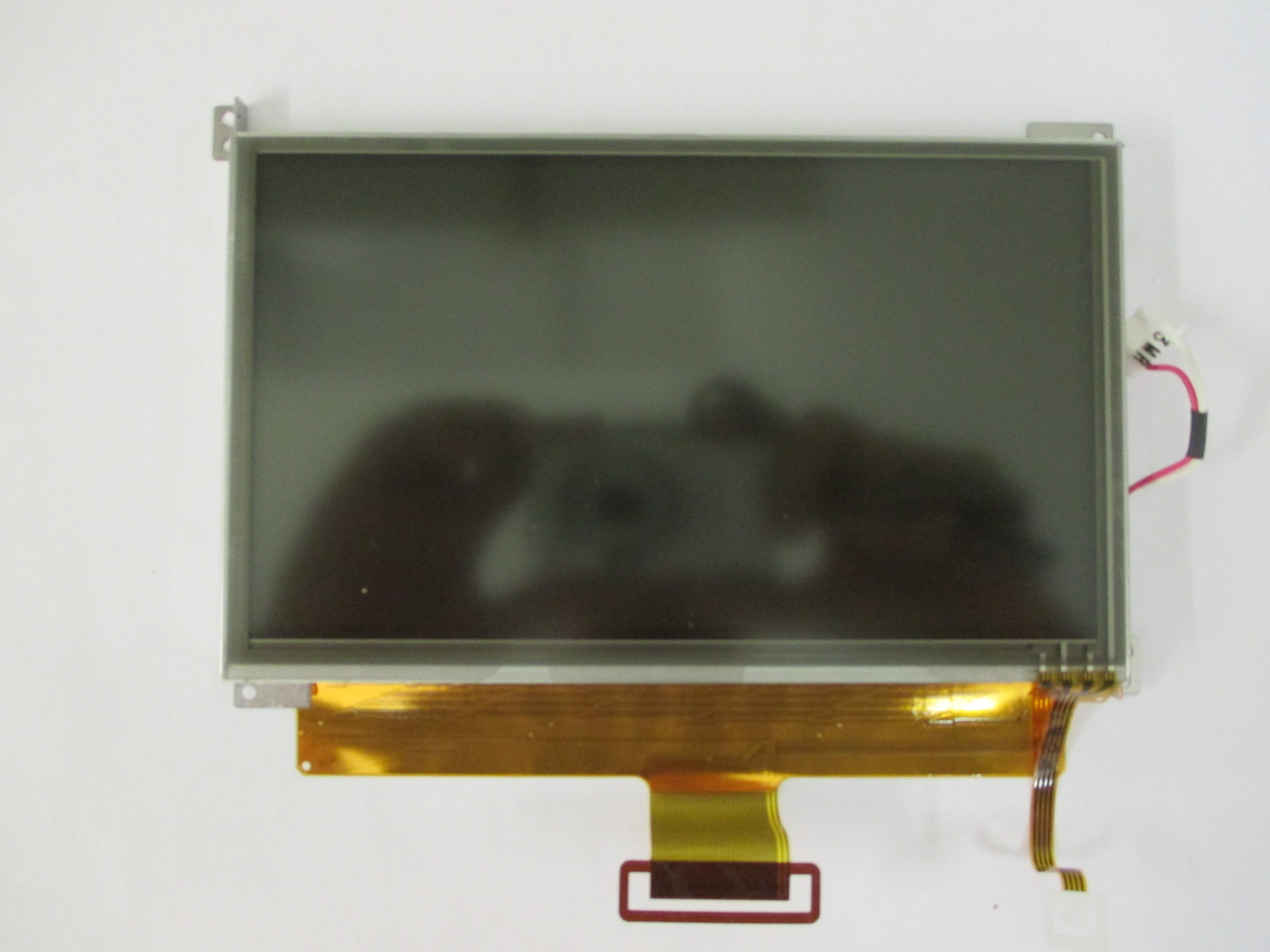

Also, bin jetzt wieder ein bischen schlauer. Ich habe mein Navi mal
komplett zerlegt. Das Display ist ein Modul von Sharp. Es hat einen
Anschluss für Hintergrundbeleuchtung, einen für die Grafik und einen
4-Poligen für den Touchsensor.
Diese Folie ist einfach nur aufgeklebt und man kann erkennen, das die
Pins je zu je einer horizontalen und vertikalen linie führen. Beim
einfachen Messversuch habe ich gesehen, das die x und y position durch
entsprechende Widerstände (irgendwo von 1-2 kOhm) signalisiert werden.
Solche Folien sollten doch grundsätzlich zu bekommen sein?! Ich glaube
kaum das sich Blaupunkt hier was "eigenes" produzieren lässt, das ist
doch bestimmt nur zugekauft?!
Jetzt aber nochmal die Frage wie es zum genannten Problem kommt?
Vielleicht geht die Folie ja irgendw auf, ein kleines Loch und es tritt
Feuchtgkeit zwischen die Folien, die dann mit zunehmender Wärme durch
das Display wieder verdampft?

Grundsätzlich ja, die Touchfolie ist 'nur' aufgeklebt. Allerdings ist
neben der Diagonale auch der Abgang der Kabel und die Belegung der
Flexplatine gerätespezifisch und müsste bei einem Ersatzteil genauso
sein, sonst passts ja nicht. Wenn das Navi eine Kalibrierroutine fürs
Touch hat, sollte der absolute Widerstand der Achsen nicht so
entscheidend sein, wenn das Navi damit nicht dienen kann, muss auch das
genau passen.

Das kann schon sein, wahrscheinlicher ist allerdings ein Frostschaden,
denn Frost haben die Displays gar nicht gern. Auch direkte
Sonneneinstrahlung ist nix, was die Dinger gut vertragen. Leider gibts
im Auto sehr grosse Temperaturschwankungen, das kann von -20°C bis 70°C
gehen.
Ich halte LCD im Auto für nicht sehr sinnvoll, solange die Displays so
gebaut sind, d.h. ich nehme mein Navi mit ins Haus.
