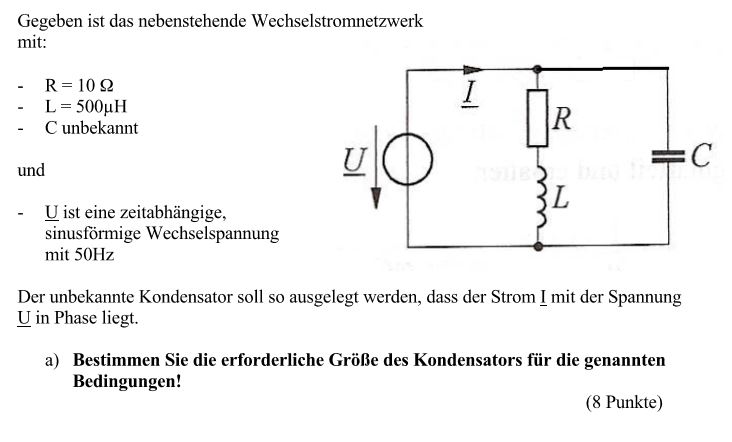

Ich habe demnächst eine Elektro Klausur anstehen und zur Vorbereitung
einige alte Aufgaben gekriegt.
Leider fehlt mir bei dieser Aufgabe hier sämtlicher Ansatz o.ä.
Kann mir vielleicht irgendjemand sagen, wie ich auf die Größe vom
Kondensator komme?
Wenn ich mich recht entsinne, dann müssten XL und Xc gleich groß sein,
damit sich im Dreieck (XL+/-XC)/Z/ X* die beiden XL und XC zu 0 aufheben
und somit einen winkel von 0° ergeben oder nicht ?
Vielleicht kann mir ja jemand die Klappen von den Augen nehmen :)
Im Bild-anhang ist die Aufgabe, wie sie in der Klausur gestellt worden
ist.
MfG & vielen Dank schonmal,
Flexi
#4718983
Fast Richtig, aber du hast in Reihe zur Spule noch einen Widerstand
liegen. Den gilt es zu beruecksichtigen.
Gast #4718990
Und was gibt das dann? Wenn L und R in Reihe liegen, verschiebt sich der
Winkel davon doch von 90° (ohne R) zu Winkel X. Wenn ich jetzt nur
Parallel dazu C habe, der immer 90° als kapazitiver Teil wirkt, dann
würde es als Gleichung doch quasi (90° von L verschoben um R)= 90° von C
geben ?
Da sitzt der Punkt, an dem ich nicht weiter komme :)
#4719056
Ir_ = U_/(R+jwL)
Konjugiert komplexe Erweiterung
Dazu Zähler und Nenenr mit (R-jwL) multiplizieren.
Ir_ = U_*(R-jwL)/(R^2+(wL)^2)
Ir_ = U_*(R/(R^2+(wL)^2) -jwL/(R^2+(wL)^2))
Ic_ = U_/(1/(jwC))
Ic_ = U_*jwC
I_ = Ir_ + Ic_
I_ = U_*(R/(R^2+(wL)^2) -*jwL/(R^2+(wL)^2) + *jwC)
Damit der Strom I_ in Phase mit U_ ist muss der Imaginärteil in der
Klammer 0 werden.
jwL/(R^2+(wL)^2) + jwC = 0
jwC = jwL/(R^2+(wL)^2)
C = L/(R^2+(wL)^2)
Eine andere Lösungsmöglichkeit wäre die Gesamtimpedanz Z zu berechnen
und dann die Bedingung für Imaginärteil(Z)=0 nehmen.
Gast #4719110
Soviele Helmuts hier :D
Danke euch, jetzt ist der Groschen gefallen: Das Problem lag an meiner
Formelumstellung ...
Vielen Danke euch, jetzt bin ich ein Stück schlauer ;)
