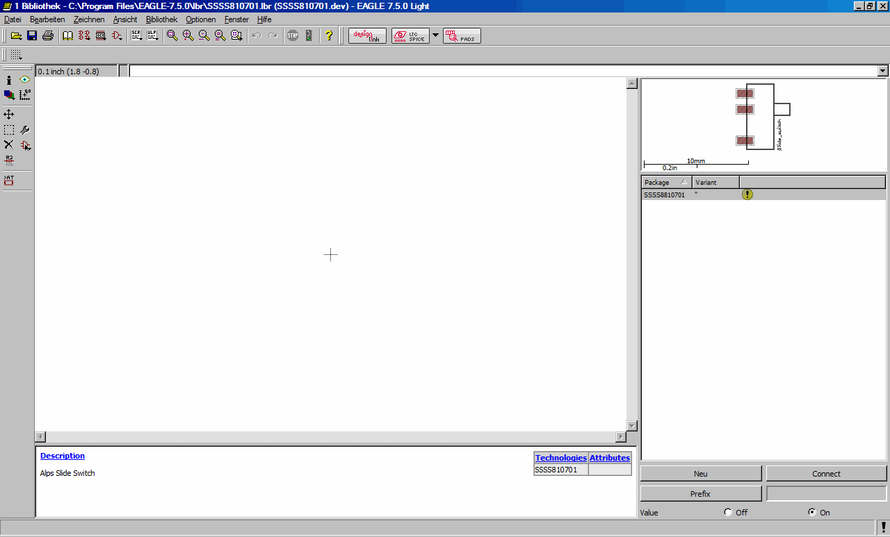

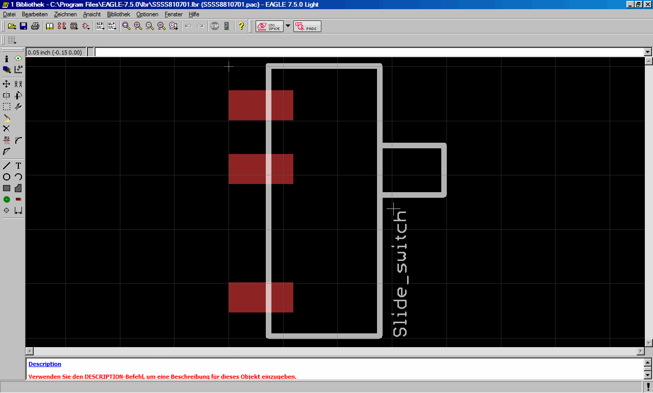

OP #4719642
@Jonny S.: Danke
All: Habe jetzt 2 Stunden rumprobiert und das ganze erstellt im letzten
Schritt komme ich aber nicht weiter, würde es aber trotzdem jetzt
abschließen wollen.
Hat jemand einen Idee was hier falsch läuft? Das Layout aus dem ersten
Schritt taucht im letzen Bild garnicht nicht auf.
Gast #4719648
Du mußt mit 'add' das Symbol ins Device holen. Den Footprint hast du ja
schon drin (rechts oben). Und am Schluß mußt du noch die Connections
machen (welches Pin des Symbols gehört zu welchem Pad des Footprints).
Das machst du rechts unten mit der Schaltfläche Connect.
Dann bist du schon fast fertig. Erklärt wird es übrigens auch in der
Eagle-Hilfe :-)
