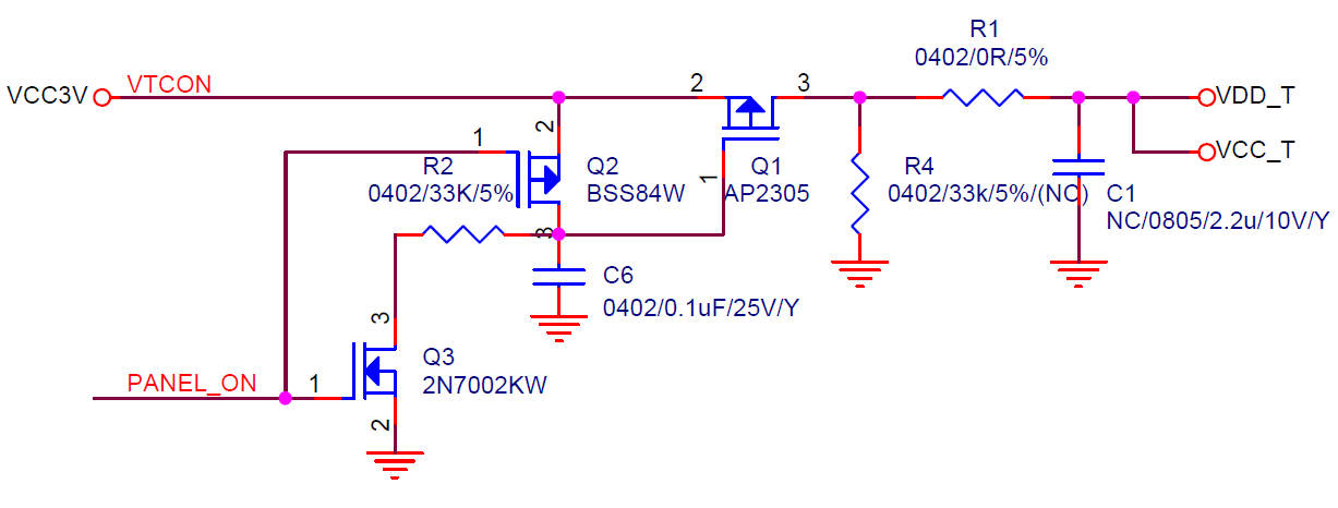

zur An-/Abschaltung eines Bauteils wird vom Hersteller ein Mosfet mit
der Bezeichnung AP2305 empfohlen.
Dieser soll mit anderen wie in angehängtem Bild kombiniert werden.
Merkmale für das gesteuerte Bauteil: 100mA bei 3V.
Ich habe dazu mal zwei Fragen:
1. Ich finde zum AP2305(Q1) keine Bezugsquelle und würde gern wissen, ob
sich dazu auch die Teile IRLML6402 oder IRLML2244 eignen. Vielleicht
kennt ihr auch Alternativen, die besser passen und leicht zu beziehen
sind?
2. Sehe ich richtig, dass man auf die Mosfets BSS84W(Q2) und
2N7002KW(Q3) verzichten kann, wenn man kein Problem damit hat, invers zu
steuern? Dann vielleicht mit einem Pullup (1M oder so) am Gate?
Vielen Dank und schöne Grüße.

@ Alex R. (geneo)
Ohje!
Nix wildes.
>1. Ich finde dazu keine Bezugsquelle und würde gern wissen, ob sich dazu
>auch die Teile IRLML6402 oder IRLML2244 eignen. Vielleicht kennt ihr
>auch Alternativen, die besser passen und leicht zu beziehen sind?
Für welches Bauteil? Q1? Da tut es jeder P-Kanal Mosfet, der mit -3,3V
schon SICHER aufgesteuert wird.
https://www.mikrocontroller.net/articles/FET#Gate-Source_Threshold_Voltage
>2. Sehe ich richtig, dass man auf die Mosfets BSS84W und 2N7002KW
>verzichten kann, wenn man kein Problem damit hat, invers zu steuern?
Ja.
Eher 10-100k, 1M ist schon etwas hochohmig, da kann man sich schnell mal
ein paar Störungen einfangen.
