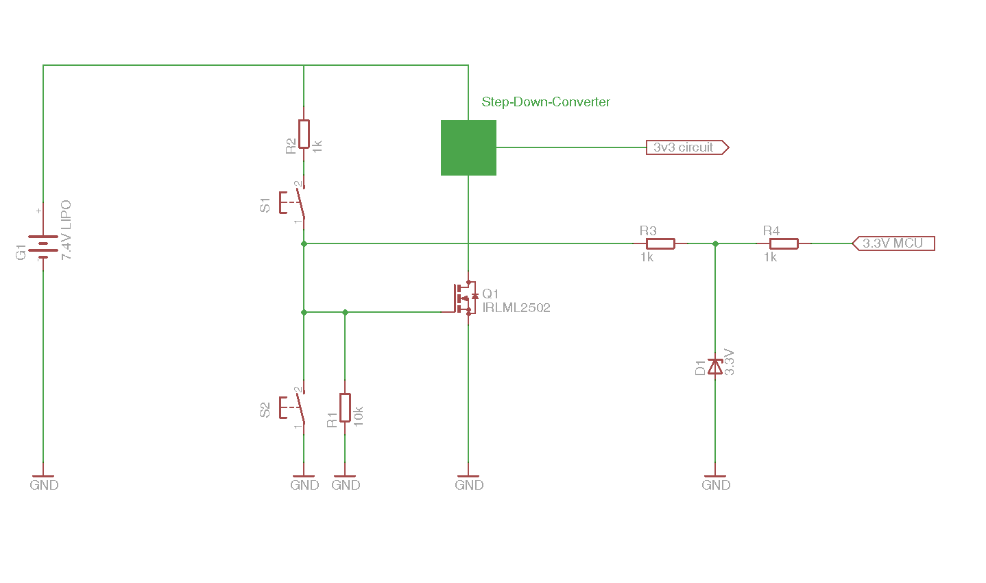

Hallo, ich benötige eine Schaltung mit der ich mittels eines Mikrocontrollers die Batteriespannung unterbrechen kann. Die Schaltung soll mit einem zweizelligem LiPo versorgt werden. Die Batteriespannung soll bei unterschreiten einer bestimmten Spannung unterbrochen werden um ein Tiefenentladen des Akkus zu verhindern. Hierzu wird der µC die Batteriespannung mit seinem ADC überwachen. Die Schaltung soll erstmalig mit einem Taster (S1) aktiviert werden, danach soll der µC die Selbsterhaltung organisieren. mit dem _Taster (S2) soll die Betriebsspannung manuell deaktiviert werden können. Hierzu habe ich mir nun folgende Schaltung überlegt..., spricht etwas gegen diese Anordnung? Ich bin mir insbesondere bezüglich der Z-Diode als Überspannungsschutz für den µC-Ausgang unsicher...

R. H. schrieb: > spricht etwas > gegen diese Anordnung? die Frage ist wie die StepDown ohne GND reagiert, um schlimmsten fall liefert er die Eingangsspannung wieder aus Ausgang. Das dürfte den Rest der Schaltung nicht gefallen. Verwende einen StepDown mit Enable Pin.
Hallo Peter II, ja das habe ich auch schon befürchtet. Also doch lieber ein p-channel Fet als High-Side-Switch, ich schätze aber da gibt es Probleme mit den 3.3V vom µC-Ausgang???
R. H. schrieb: > Hallo Peter II, > > ja das habe ich auch schon befürchtet. Also doch lieber ein p-channel > Fet als High-Side-Switch, ich schätze aber da gibt es Probleme mit den > 3.3V vom µC-Ausgang??? und warum??

R. H. schrieb: > ja das habe ich auch schon befürchtet. Also doch lieber ein p-channel > Fet als High-Side-Switch, ich schätze aber da gibt es Probleme mit den > 3.3V vom µC-Ausgang??? http://www.dse-faq.elektronik-kompendium.de/dse-faq.htm
#4719493
Bis 5V: TPS22860 Ultra-Low Leakage Load Switch DCDC-Wandler weglassen und nur eine LiPo-Zelle verwenden. Gibt es im SOT-23 und SC-70 Gehäuse. Blackbird

... oder beide LiPo-Zellen parallel, wenn es auf die Kapazität ankommt. Es werden 'eh nur 3,3V benötigt. Blackbird

Ok, ich sollte wohl noch erwähnen das ich über einen zweiten Sted-Down-Converter 5V erzeugen muss um einen Quadratur-Encoder zu versorgen, somit bin ich auf einen zweizelligen Akku angewiesen.

R. H. schrieb: > Sted-Down-Converter 5V erzeugen Warum nicht einfach einen Aufwärtswandler nehmen?
R. H. schrieb: > das ich über einen zweiten Sted-Down-Converter 5V erzeugen > muss um einen Quadratur-Encoder zu versorgen, Können diese Berechnungen nicht von Deinem µC mit übernommen werden?

Er hat wohl einen Quadratur-Geber (Heidenhain, RSF, ...), wo die interne Logik + LEDs versorgt werden müssen.

5V aus einer LiPo-Zelle (nach dem Load Switch TPS22860): LTC3531-3.3 (z. B.) Das sind nur 2 Bauteile mit den üblichen Abblock-Cs und einer minimalen Außenbeschaltung. Spart eine Zelle und das Laden ist auch einfacher. Blackbird
Ok, ich denke ich spare mir das Ganze, ich hab da was nettes gefunden: https://www.adafruit.com/product/1944

R. H. schrieb: > spricht etwas > gegen diese Anordnung? Ja. Sie ist zu diskret, zu viel Gedöns. Nimm nen winzigen PIC im SOT23-6 und einen Sepic-Wandler mit Enable. Aus dem Folgetext geht ja hervor, daß du eigentlich nur 3.3V brauchst. Dafür ist ein Sepic richtig gut. Obendrein brauchst du selbigen sowieso, denn er hat ja bekanntermaßen eine galvanische Trennung zwischen IN und OUT, womit du deine Folgeschaltung komplettiko abschalten kannst. Den PIC hängst du direkt an den Akku und programmierst ihn so, daß er nach getaner Arbeit in den Halt geht. Dann schluckt er auch fast keinen Strom, soweit ich mich erinnere unter 1 µA. W.S.
