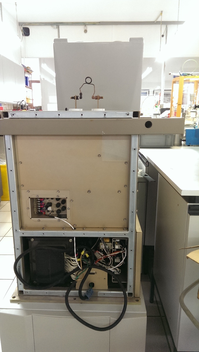

Ein befreundeter Unternehmer hat mich gebeten ihm beim Verkauf eines
nicht mehr benötigten HF-Generators behilflich  zu sein.
Der Generator stammt aus einem funktionsfähigen Elan 5000 ICP-MS-Gerät
und arbeitet auf 40,68MHz  (Das ist ja eigentlich keine ISM-Frequenz,
aber Perkin-Elmer scheint eine Genehmigung gehabt zu haben).
Die Endstufe ist mit einer Amperex 3-1000H  bestückt und wurde wohl
meist mit 1000 oder 1200W Ausgangsleistung betrieben.
Eine kurze Rechere zeigte mir, dass diese Röhre für 3kW gut ist und bis
110MHz geht.
Eine so hohe Leistung schafft dieser Generator aber nicht; evtl. ist er
aufgrund des Netzteils und weiterer Bauteile bei 1,5kW zu Ende.
Genau wissen wir das momentan aber nicht, und Schaltpläne etc. dazu hat
es hier nie gegeben. Da besteht also für den engagierten Ham noch
Forschungsbedarf, auch weil das Teil über einen Steckverbinder gesteuert
wurde, dessen Belegung wir nicht kennen.
Netzteil, Treiber und Endstufe sind zu einer Einheit zusammengebaut, die
75cm hoch ist und eine Grundfläche von 50cm x 50cm hat.
Der Generator steht in der Nähe von Remagen und wegen des hohen
Aufwandes ihn versandfertig zu machen kommt wohl nur Selbstabholung in
Frage.
In naher Zukunft wird ein weiterer Generator dieses Typs verfügbar
werden und ausserdem  einige Teile eines bereitszerlegten ICP-MS Geräts
gleichen Typs, u.a. eine weitere Röhre und der Kamin *) dazu, die als
Ersatzteile eingelagert wurden.

Der Generator hat übrigens keinen Koax-Ausgang, sondern die Spule, die
das Plasma erzeugt, ist direkt angebaut.
Um die Anpassung zu gewährleisten ist deshalb eine motorisch
angetriebene Match-Box im Gehäuse eingebaut.

#4722099
Ähnliche Aufbauten kenne ich von Halbleiters her. Wobei dort
13,zertretene MHz verbreiteter sind und das RF Rack eine Etage tiefer
steht. Aber so anderthalb - zweieinhalb kw rum haben die auch. Dann nen
Matcher und ne große versilberte Coil, um die RF in die Plasmakammer
einzukoppeln. Was ich in der Beschreibung noch vermisse, ist der
Kühlwasseranschluß.
Die Generatoren sind hölleteuer, so Kleinwagenpreise werde da schon
aufgerufen.
Nur muß sich halt auch jemand finden, der's brauchen kann.
Wer nicht gerade Induktionshärten oder Zonenschmelzen zur
Kristallreinigung als Hobby betreibt, hat da eher weniger Interesse
dran.
> Kühlwasseranschluß.
Der Generator ist luftgekühlt.
Gut möglich, dass die Ausgangsspule wassergekühlt ist. Das weiss ich
aber momentan nicht.

#4722385
Ohne irgendwelche Unterlagen isses natürlich auch Stochern im Nebel, mit
welcher Spannung das Ding gerne versorgt werden möchte. Die Teile, die
ich aus der FAB kenne, sind alle aus Amiland und benötigen 208V, soweit
ich mich erinnere.
Ist also gut möglich, das man einen Trafo benötigt, der preislich in der
selben Größenordnung wie der gewünschte Preis liegt.
OP #4722390
So etwas kenne ich auch, aber das ist hier sicher nicht der Fall.
Allerdings wäre es möglich, dass der Generator zwischen zwei
Aussenleitern mit 400V versorgt wird.

Auch wenn in diesem Forum offenbar wenig Interesse an dem Generator
besteht, und ich selbst den ausgebauten Plasmagenerator noch nicht aus
der Nähe gesehen habe, hier mel ein Foto davon, das ich mittlerweile
bekommen habe.
Im Fuß des Geräts ist links gut der von Gerald B erwähnte riesige
Netztrafo zu sehen, daneben sind offenbar Schaltnetzteile, u.a. wohl für
die transistorisierte Treiberstufe, die schätzungsweise 50..100W zur
Ansteuerung der Endstufe wird liefern müssen.
Bei dieser Frequenz ist Quarzgenauigkeit ein Muss, während bei Geräten
mit  27,12MHz +/-0,6% noch die Frequenzkonstanz eines selbstschwingenden
Leistungsoszillators ausreicht.
Oberhalb des Gehäuses sieht man schön die Spule aus Kupferrohr, in
welcher im Betrieb das Argonplasma brennt, sowie die
Kühlwasseranschlüsse für diese Spule.
> Netztrafo zu sehen
Aus eigener (leidvoller) Erfahrung mit einem großen (1,2 kW out)
Labornetzteil: für so ein „Eisenschwein“ braucht man entweder
eine Sanftanlaufschaltung (vielleicht ist sowas ja eingegbaut?)
oder aber eine Absicherung mit C16-LSS.  Die in Wohnräumen sonst
üblichen mit B16-Charakteristik schmeißt es da beim Einschalten
sofort raus.
Nur, falls sich jemand mit dem Gedanken trägt, so'n Teil bei
sich hinzustellen.
