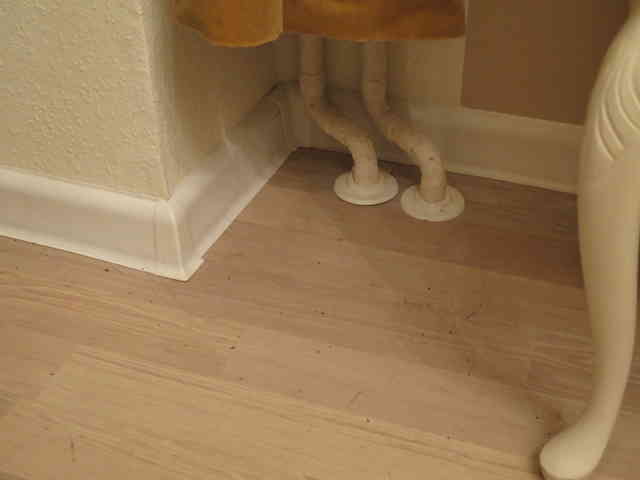

Jens K. schrieb:
> Im nachhinein hätte ich Steuerleitung zu den
> Thermostatköpfen an den Heizungen legen sollen. Dann kann man die mit
> Strom versorgen und braucht keine Batterien.
soweit die Theorie - in der Praxis stellt sich dabei aber meiner
Erfahrung nach die Frage, wie man dann konkret vom "Auslass" rüber kommt
zum Thermostatkopf. Ohne "kriminelle" Affenschaukel... :)

Ich habe während der Grundsanierung an die 100m Kabelkanal 40x60 an den
entscheidenden Stellen verlegt (da alles Holzfussböden) und diese als
"Scheuerleisten" verkauft (WAF: gelb/hellgrün). Da kann ich problemlos
nachrüsten bei Bedarf. Bis jetzt sind sie erst etwa halb gefüllt mit LAN
Kabel.

Tja, aber wenn keine Kabel zu sehen sein sollen...Im Bild zu sehen ist
diese Scheuerleiste mit Kabelkanal für 3-4 Lan Kabel - kostet auch nicht
viel.
