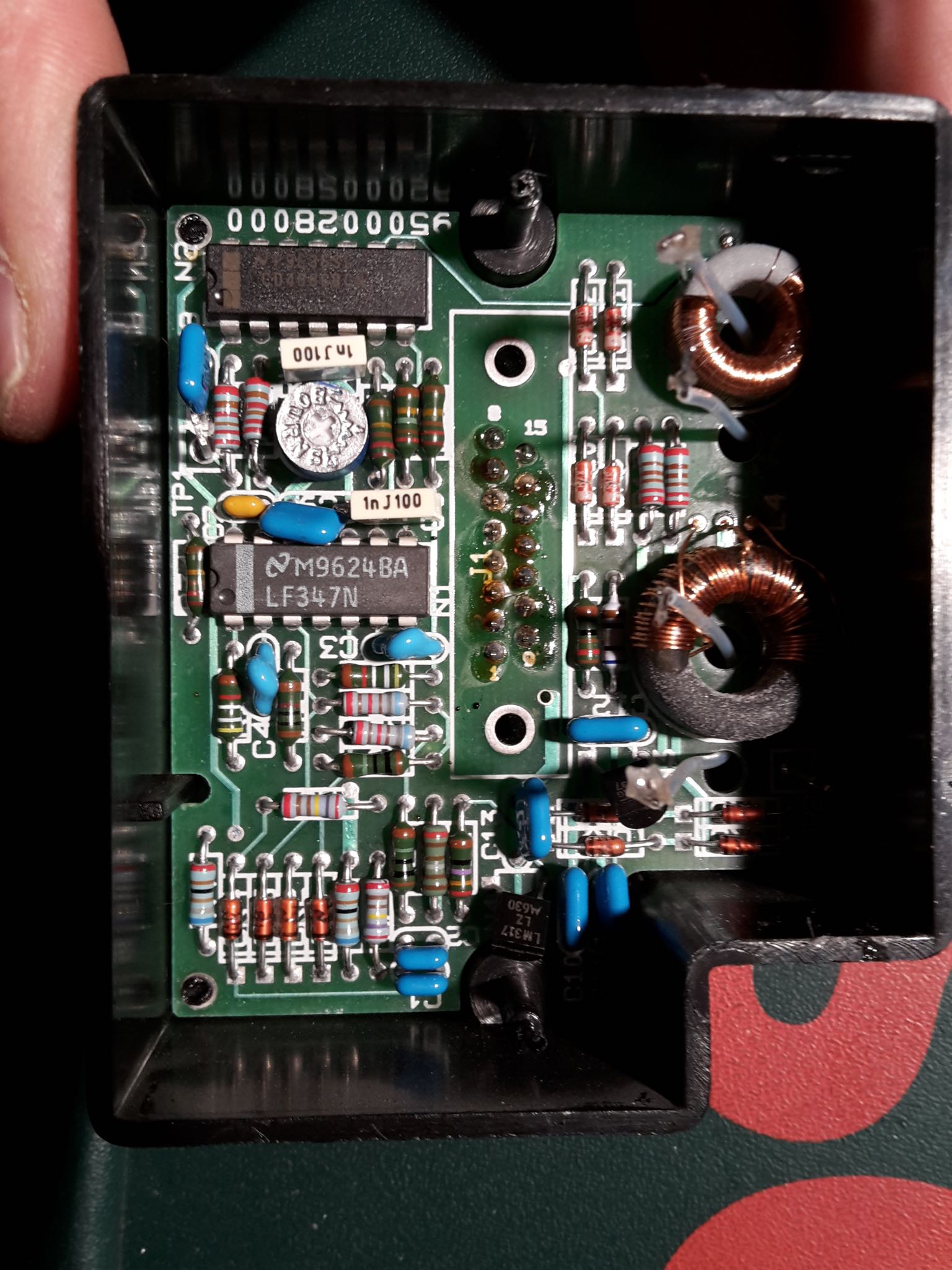

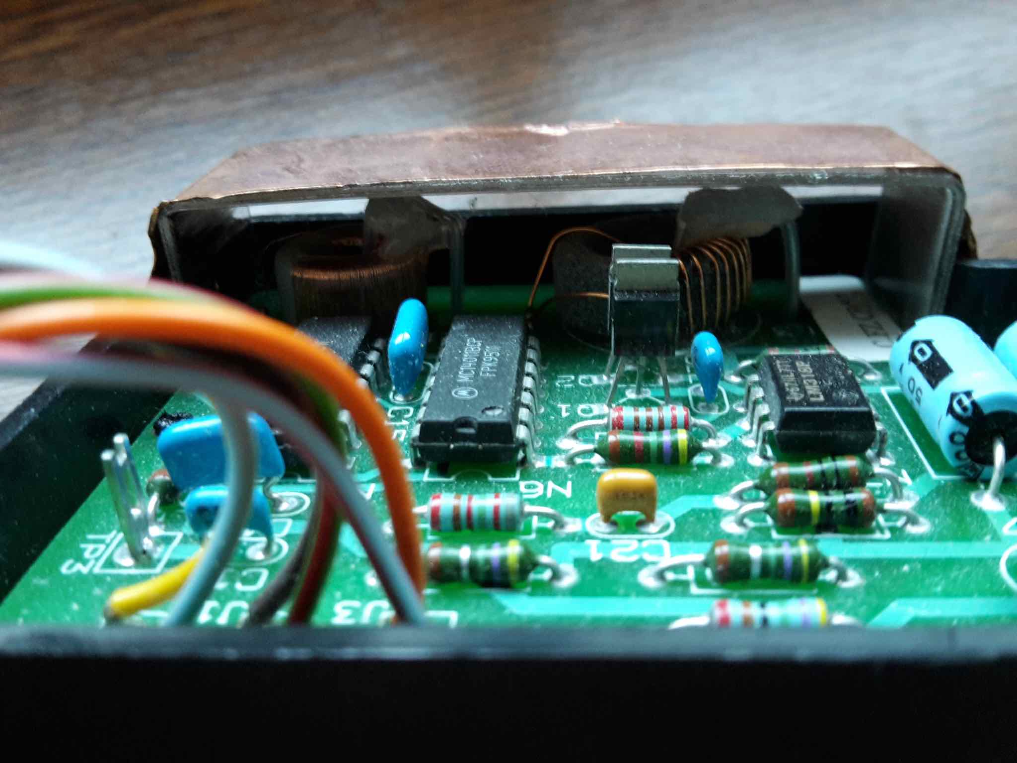

Hallo liebe Elektrofreunde,
anbei 4 Bilder eines 1-ch EKG frontends eines alten Esaote
Ultraschallgerätes. Ich verstehe leider so vieles nicht.
Was ich am allerwenigsten verstehe: wie das untere Eingangsboard
versorgt wird. Es scheint nur über die Spulen und die BEIDEN
durchsichtigen Drahtschleifen induktiv gekoppelt zu sein. (galvanisch
getrennt, whatever)
Das war's dann aber auch. Ich versteh nur Bahnhof.
Ich würde mich über eine erhellende Grundidee sehr freuen.
Bauteile der oberen Platine (das an die Ultraschallplatine geht mittels
eines 6poligen Steckers):
CD4066
LM318P
2N6716
2N6728
2 Zenerdioden (BZX7V5)
4 Elkos
11 Widerstände
eine handvoll Bypasskondensatoren
2 Spulen
Bauteile der unteren Platine(Input vom EKG Kabel her in die 15pol. D-SUB
Buchse):
2 Spulen
CD4066
LF347N
LM317
LM337
8 Signaldioden (1N47)
4 Zenerdioden (BZX6V8)
23 Widerstände
1 Bourns Trimmer
2 Epcos 1nJ100
Bypasskondensatoren
Das untere board hat 2 Testpins, das obere einen.
Was geschieht hier?
Irgendwelche Ideen zur Spannungsversorgung und Funktionsweise des Dings?
lieben Dank schonmal im Voraus
  Adalbert

Ich beginne aber schön langsam zu verstehen. Eine der beiden Spulen am
unteren board hat eine Mittelanzapfung. Was ich übersehen hatte. Womit
mir die Stromversorgung klar wird. Die 4 Dioden daneben richten es
gleich, die Kondis glätten und die LM Kombi regelt auf +/- whatever Volt
für den getrimmten Opamp.
Der 4066 analog switch wird wohl über einen R/C Schwingkreis gespeist
und die Wechselspannung bereitstellen.
Ich glaube das sollte man besser unterlassen um ein Biosignal
erfolgreich aufzubereiten. Beim Ultraschall steht die galvanische
Trennung wohl im Vordergrund.
Ei ich versteht immer noch Bahnhof. lol

Die galvanische Trennung ist in der Medizintechnik quasi pflicht. Du
willst halt, dass keine Ströme durch den Körper in das Gerät/aus diesem
fließen können. Dass gewährt natürlich dann auch bei einer adequaten
Bauweise einen schutz des Gerätes vor Defibrillatoren.
EKG-Eingänge sind (sollten) normalerweise bis 5kV geschützt.
