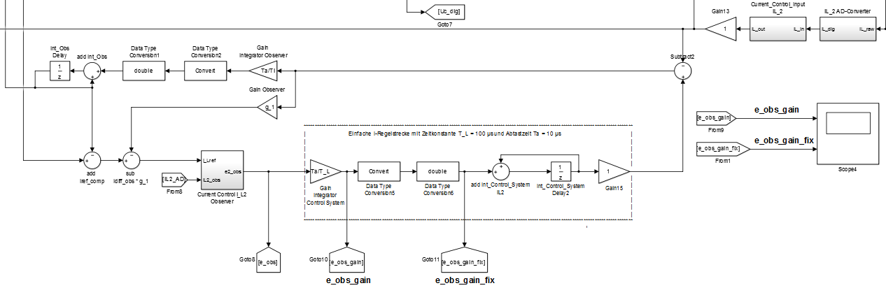

ich bemühe mich gerade einen Störgrößenbeobachter zu implementieren. Von
der Strucktur sieht er so aus wie auf dem angehängten MatLab Modell. Es
handelt sich um eine einfache I-Regelstrecke, dem ein einfacher
(nachgebildeter) Zustandsregler vorgeschaltet ist. Dieser Zustandsregler
besitzt intern einen PWM-Generator, der die Regelgröße auf einen festen
Wertebereich von 0-500 abbildet und somit einen Flaschenhals in meinem
Code darstellt. Und genau hier ist mein Problem, da die
Integrierer-Vorverstärkung gerade einmal nur 0,1 beträgt, gehen mir bei
der zeitdiskreten Wertverarbeitung des FPGAs zu viele Werte verloren.

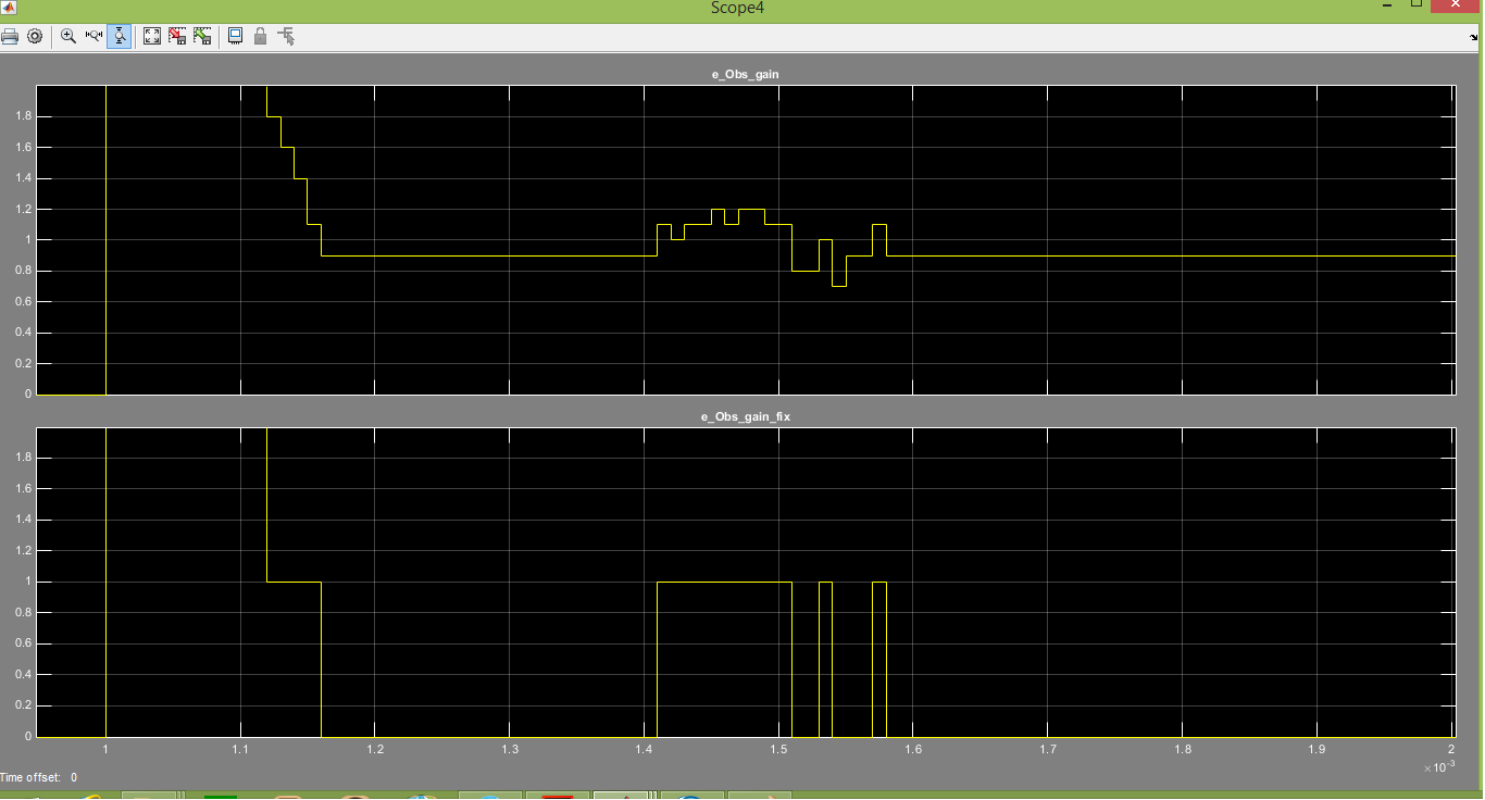

Was ist damit meine ist in Ergebnisse zu sehen. e_Obs_gain ist der Wert,
der nach dem Integrier-Vorverstärker raus kommt und e_Obs_gain_fix ist
der Wert, mit dem mein FPGA arbeitet. Durch diesen Quantisierungsfehler
erreiche ich nicht meinen Sollwert und ich wollte nachfragen, ob ihr
irgendwelche Tips habt, wie ich das compensieren kann.
Mit mehr Nachkommastellen arbeiten geht hier nicht wegen dem
PWM-Generator, der den Eingangswert des Integrators auf 500 begrenzt.
Da ich noch nicht genau drin stecke nochmal gefragt..
Nutzt du jetzt den Wertebereich schon voll aus?
Und kannst du das mit den 0,1 nochmal erklären?
Idealisiert ohne PWM bräuchtest du wieviele Werte?
OP
Mein Regelsystem besteht aus einem Step-Down als Stellglied mit dem Duty
Cycle als Stellgröße. Die Regelstrecke ist demnach meine Drossel.
Die 0.1 kommen so zusammen: Meine Regelstrecke hat eine Zeitkonstante
von T_L = 100 µs. Die zu regelnde Größe taste ich mit Ta = 10 µs. Damit
ergibt sich für die Verstärkung meines zeitdiskreten Integrators Ta/ T_L
= 0,1.
Ich könnte den kompletten Wertebereich meines PWM-Generators voll
ausnutzen, jedoch spuckt mir der Quantisierungsfehler stärker in die
Suppe je kleiner der verwendete Wertebereich ist.
Der PWM-Generator (im Bild im Block Current Control i_L2 Observer) muss
drinen sein, weil er zur Streckennachbildung dazu gehört.
Robert M. schrieb:
> was genau meinst du?
Dass du das gleiche Problem in eine Simulation hast, bei einer
Implementierung auf einen µC, oder einem Aufbau mit diskreten
Bauteilen..
Es ist ein Problem der Dimensionierung deiner Regelschleife und nicht
ein Problem, dass erst bei der Implementierung auf ein FPGA auftritt,
weil das FPGA zu klein, langsam,.. ist.
