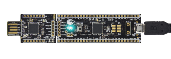

von chris (Gast)
>Arduinos habe ich mir auch angeguckt, aber ich habe das gefühl das
>Arduinos eher was für Personen sind die nicht sonderlich viel mit
>Technik zu tun haben und die Anwendung damit nicht "Ingenierursmäßig
>professionel" ist.
Also ich empfehle den PSoc LP5 von Cypress. Der ist günstig und extrem
vielfältig. Da ist ein Debugger drauf, es gibt den Ansatz der
graphischen Programmierung, man kann auch Verilog lernen und wer Lust
hat, kann es auch Arduino-Style mit diesem Code-Beispiel-Projekt
probieren:
http://www.mikrocontroller.net/attachment/304817/sakrileg.cydsn2.zip
