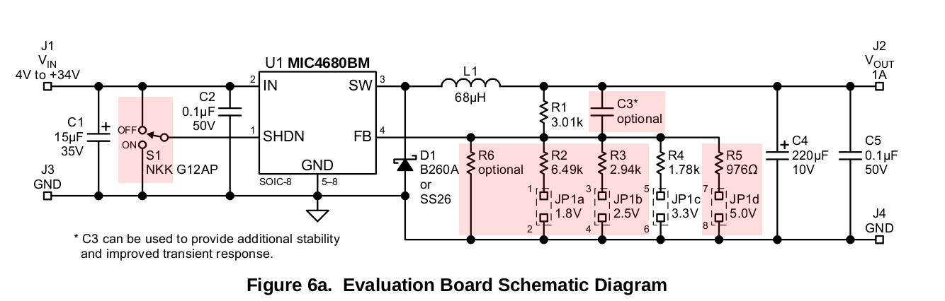

Ich hab gestern eine Versorgungs-Schaltung mit einem "MIC4680 Buck
Regulator" [1] für meinen MC aufgebaut, doch leider bekomme ich bei
einer Eingangsspannung von 9V, nicht die gewünschten 3.3V, sondern 8.77V
am Ausgang.
Sollte jemand eine Idee haben, wieso sie nicht funktioniert, bin ich für
jede Hilfe dankbar. Ansonsten werd ich nochmal alles am Steckbrett
aufbauen, was mit den SMDs etwas mühselig ist. Aber was solls.

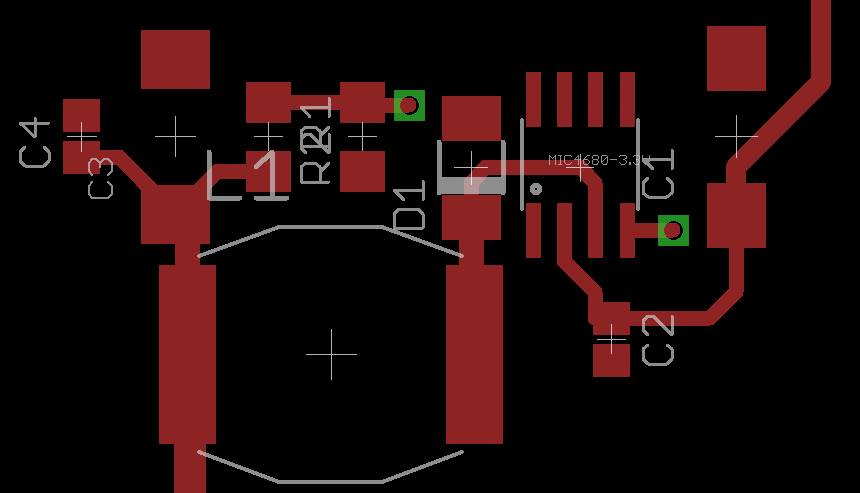

Anbei die Referenzschaltung aus dem Datenblatt (roten Bereiche hab ich
weg gelassen), Das Layout (rechts oben Eingang, unten Ausgang), mein
Schaltplan und ein Foto (grüner Draht zwischen VIAs, Rot Eingang plus,
Weiss Eingang minus).

Oder noch mal anders rum:
Bei der fixen 3V3-Variante gehört FB direkt an die Ausgangsspannung.
Bei Ihnen durch zusätzliche Herunterteilung via Spannungsteiler:
((1780 + 3010) / 1780) * 3,3V = 8,88V.
R2 entfernen, R1 auf 0R.
wieso?
OP
Ach, ich glaub ich habs. Ich hab ja den MIC4680-3.3YM, also der mit 3.3V
Fixspannung am Ausgang, hab aber die Schaltung für den MIC4680BM
aufgebaut, bei dem man die Spannung über die beiden Widerstände
(Rückkopplung) einstellen kann ... so ein blöder Fehler
