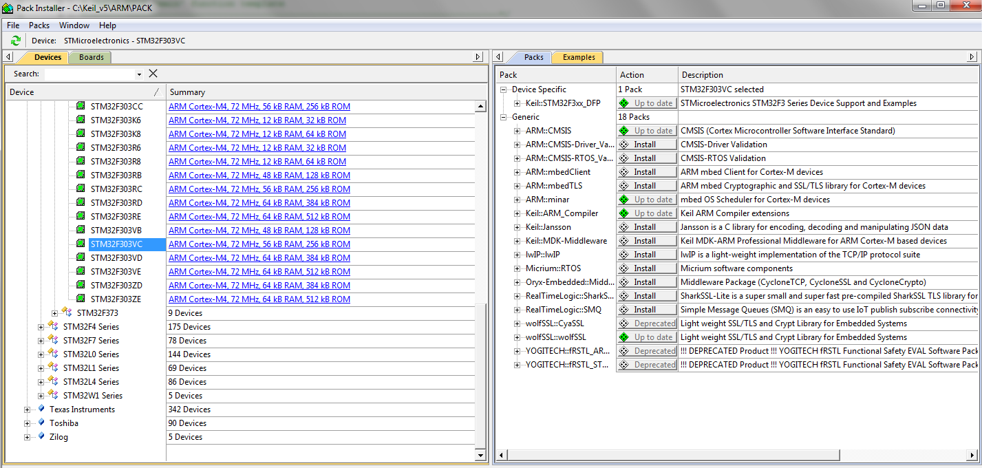

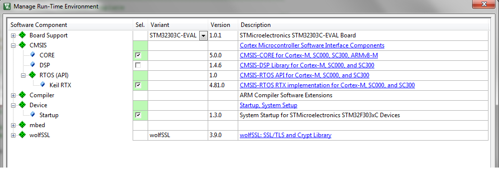

von Bert S. (kautschuck)
Ich habe hier nun mal meine Einstellungen im Anhang. Wie komme ich zur
stm32F30x_gpio.h library etc? Irgendwie müsste ich doch im package
installer noch ARM:CMSIS Driver auswählen können, ich habe aber nur
validation zur Verfügung?

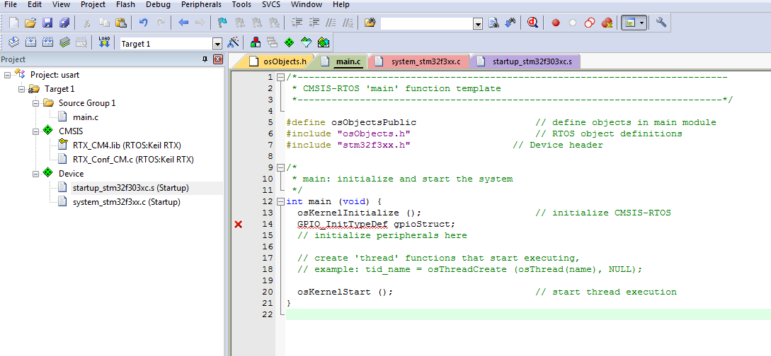

Ich finde einfach keine Library, damit ich USART_initTypeDef,
GPIO_initTypeDef etc. nutzen kann. Dies sollte doch standardmäßig
vorhanden sein in der Keil MDK 5?
von Cyblord -. (cyblord)
Die nennt sich "Standard Peripheral Library" und kann von der STM32
Seite heruntergeladen werden.
Keine Ahnung, aber ich würde mal davon ausgehen.

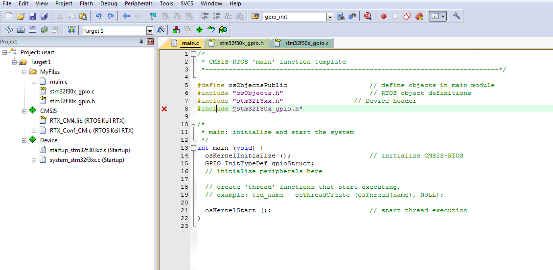

Von dieser Seite habe ich nun das STSW-STM32118.zip runtergeladen:
http://www.st.com/content/st_com/en/products/evaluation-tools/product-evaluation-tools/mcu-eval-tools/stm32-mcu-eval-tools/stm32-mcu-discovery-kits/stm32f3discovery.html
Darin ist ein Ordner STM32F30x_StdPeriph_Driver wo ich die
stm32f30x_gpio.c und stm32f30x_gpio.h finde.
Nun könnte man ja denken, dass man die einfach dem Projekt hinzufügen
kann und gut ist, aber aus irgend einem Grund findet er die files nicht.
