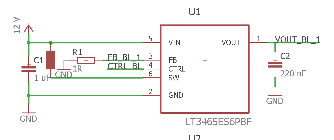

ich habe folgendes Problem:
Ich betreibe mithilfe eines Aufwärtswandlers 8 in Reihe geschaltete
LEDs.
Treiber:
http://de.farnell.com/linear-technology/lt3465es6-pbf/weisser-led-treiber-schottky-smd/dp/1226269?jsValue=http%3A%2F%2Fwww.farnell.com%2Fcad%2F1542114.zip&jsAction=cad&skipCache=true
LEDs:
http://de.farnell.com/osram/lrg6sp-cadb-1-1/led-smd-0-65w-rot/dp/1242031
Den Treiber hatte ich zunächst falsch verstanden. Da im Datenblatt die
Rede von einem Shutdown-Mode ist, dachte ich die Ausgangsspannung wäre
im ausgeschalteten Zustand 0V. Aber aufgrund der Schaltregler-Topologie
ist im ausgeschalteten Zustand die Ausgangsspannung gleich der
Eingangsspannung (12V). Eigentlich kein Problem, die Durchlassspannung
der Reihenschaltung ist groß genug, dass die LEDs nicht leuchten. Aber
warum auch immer verabschieden sich manche LEDs mit der Zeit und weisen
ein seltsames Verhalten auf:
Betreibe ich den Aufwärtswandler aktiv, leuchten alle LEDs normal, wie
ich es möchte. Nur schalte ich den Aufwärtswandler ab, wodurch über den
8 LEDs knapp 12V anliegen, leuchten die meisten ganz leicht und 2 LEDs
(die defekten) leuchten nicht. Hierbei liegt über den 6 LEDs jeweils
1,7V an und über den 2 defekten nur 0,9V. Der Strom ist aber überall
gleich, aufgrund der Reihenschaltung.
Wodurch kommt das?
Und wie kann ich das verhindern?
Vielen Dank!
Gruß Dominic

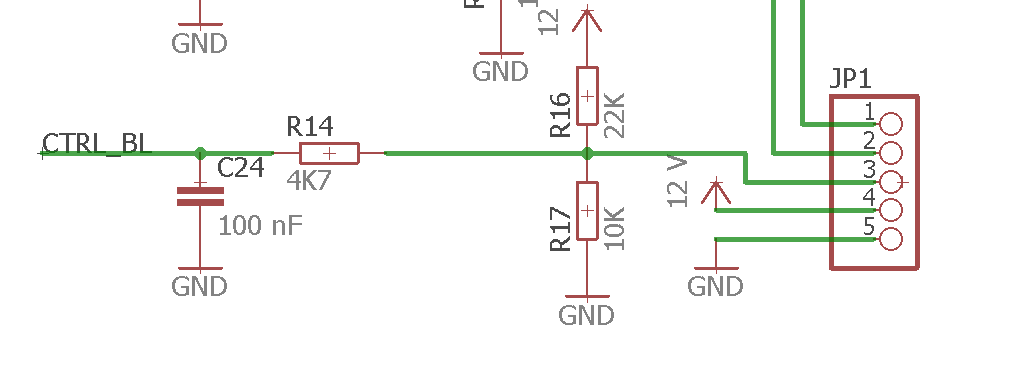

@ TK: Ich habe den Schaltplan eingefügt. Der Treiber wird von einem
Steuergerät mittels PWM über einen Tiefpassfilter an CTRL gesteuert. Die
8 LEDs werden zwischen VOUT und FB in Reihe angeschlossen.
Das Problem ist vermutlich, dass durch Kondensatoren das Steuergerät
länger buffert als die Leistungselektronik samt Treiberbausteine,
wodurch die LEDs am Anfang aufleuchten.

Hallo Dominic,
wenn ich das richtige Datenblatt vorliegen habe, dann sehe ich im
Schaltplan auf Anhieb einen Fehler:
>Den Ausgangsstrom habe ich richtig eingestellt und betreibe die LEDs nur
>mit ca 100 mA.
Das bezweifel ich dann doch, da R_FB = 200mV/I_LED gilt. Wie hoch ist
der Strom bei R1=1 Ohm? Richtig - nicht 100mA. (DB S.9 Formel (1))
Könnte schon mal eine Fehlerquelle sein!
TK

Die roten LEDs vertragen 200 mA, deswegen hab ich einen 1 Ohm Widerstand
verwendet: 200mV/1R=200mA
Mit dem Controll-Pin Sorge ich aber dafür, dass sie normalerweise nur
mit 100mA betrieben werden. Habe dennoch sicherheitshalber gerade die
Widerstände gegen 2 Ohm getauscht. Was mir jedoch aufgefallen ist:
Im Datenblatt steht, dass die roten LEDs einen Durchlassstrom von 30-200
mA besitzen.
Kann eine LED aufgrund von zu geringem Strom kaputt gehen?
Gruß Dominic
Moderator (Firma: Titel) Persönliche Seite #4734197
Schon wieder ein Wert aus "Absolute Maximum Ratings". Mit diesen Werten
rechnet man nicht und man legt schon gar nicht den Arbeitspunkt dort
hin, sondern man bleibt so weit wie möglich davon weg.
Das ist wie wenn du einen Motor andauernd knapp vor dem roten
Drehzahlbereich betreibst. Natürlich muss und wird er das aushalten.
Aber es tut ihm auf Dauer nicht gut (irgendwie logisch...).
Auf jeden Fall musst du dir ganz klar Gedanken zur Kühlung dieser Teile
machen. Denn wenn du schon mit einem Parameter an der Grenze hängst
(Strom), dann solltest du mit dem anderen (Temperatur) weit im grünen
Bereich bleiben...
#4738784
Dann rechne doch noch den Fall durch, dass deine LED 200mV weniger
Durchlassspanung hat (Exemplarstreuung, Temperatur) oder, dass deine
Spannungquelle um 200mV vom gewünschten Wert abweicht.
1Ohm Vorwiderstand ist sinnlos. Den kannst du auch weglassen und beten.
Gast #4738814
Dann wäre die Lagerung schwierig. :)
Du betreibst die LED bei 200mA an der Grenze und möglicherweise
kurzzeitig darüber und vielleicht sind die Osram da schnell beleidigt.
Mit 2 Ohm biste diesbzgl. erstmal auf der sicheren Seite.
Gast #4738827
Guckst du Datenblatt. Da findest du auf S.10 in der Abb. Zulässige
Impulsbelastbarkeit was genau "schnell beleidigt" für "die Osram"
bedeutet.
Wenn da z.B. mal über 1ms ein Strom von 500mA fließt, soll sie das lt.
Datenblatt locker vertragen. Dieser Strom wäre bei TS=25°C sogar mit
einem Tastverhältnis von 20 Prozent zulässig.
Gast #4739179
> bedeutet.
Da findet sich aber auch eine Definition der Lichtausbeute bei 140mA.
Die 200mA stehen unter "Maximum Ratings", die hat der Hersteller wohl
kaum für den Dauerbetrieb vorgesehen.
Bei 140mA überschlage ich um 300mW, das in einem 3x3mm Gehäuse, da muß
die Leiterplatte die Wärme abführen.
