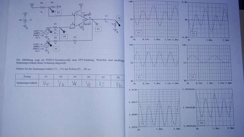

Ich hänge an einem, für mich, unmöglichen Aufgabentypen, leider.
Ich verstehe einfach nicht wie man diese Zuordnungen erkennen soll.
Ich kann mir ein paar Signale auf jedenfall erklären. Aber die Aufgabe
mit den sechs Probern kann ich mir absolut nicht erklären.
Wieso Prober P4 = V1 entspricht z.B.
Ich wüsste auch leider garnicht wie ich das direkt berechen sollte. Mit
Superposition und dann SOLALA abschätzen?
Wäre begeistern über Hilfe, denn so eine Aufgabe wird in der Klausur
vorkommen.
Danke!

Das ist eigentlich recht einfach. Man muß sich nur klarmachen, was die
einzelnen Stufen an Signal produzieren, also ob sie als Integrator,
Differenzierer, Subtrahierer oder Addierer oder so geschaltet sind. Der
Rest ist Suchen und Vergleichen.
Gast #4721175
Naja ich denke, dass du deinen Prof. mal fragen könntest! Der hilft dir
sicherlich weiter..
Aber zu deiner 6 Marker Aufgabe:
denke die Lösung ist falsch aufgeschrieben:
- P1 -> V4
- P2 -> V3
- P3 -> V6
- P4 -> V5
- P5 -> V1
- P6 -> V2
Das ist meine Meinung dazu - kann aber gerne korrigiert werden :)
Gast #4721177
Wenn ich da logisch versuchen dran zu gehen und sage, dass die
Differenzspannung UD=0V beträgt, wie kommt dann bei P4 diese Art Signal
zustande?
Oder das Signal P6 (Wecheslspannung -> Kondensator wirkt wie
Kurzschluss)im Vergleich mit P5?
(Bei der Aufgabe mit 6 Probern).
Oder  bei dem Bild mit 3 Probern, wieso ist das Signal P1 ungleich zu
P4? (außer das etwas an Amplitude durch den Widerstand abgefallen ist)
Solche dinge kann ich mir nicht erkären.
Gast #4721190
An P3 liegt idealerweise eine Gleichspannung und der OPV sollte die
Differenz zwischen IN+ und IN- ausregeln.
Da hier eine nicht ideale Eingangsstufe eines OPVs simuliert wird,
welche einen Eingangswiderstand etc. besitzt sieht man jedoch, dass das
Ausgangssignal auf den beiden Eingängen im µV (In-) bzw. mV (In+)
Bereich vorhanden ist.

#4721209
Im ersten Fall würde man so vorgehen:
- Die beiden Probes die direkt an den Signalgeneratoren sind zuordnen,
hier steht ja bei jedem Generator genau dabei was rauskommt.
- Probe P3 hängt an einem Festen Spannungsteiler. Achte hier auf die
Skalen der Diagramme.. 5.9999 oder 6.0 ist fast konstant
- Der Operationsverstärker ist als Invertierer geschaltet, das bedeutet
einen Zusammenhang zwischen P4 und P5
- P6 ist wie P5 nur ohne Gleichspannung (Kondensator)
- Achte auf die Wertebereiche, da kann man schon eine Menge draus
schließen.

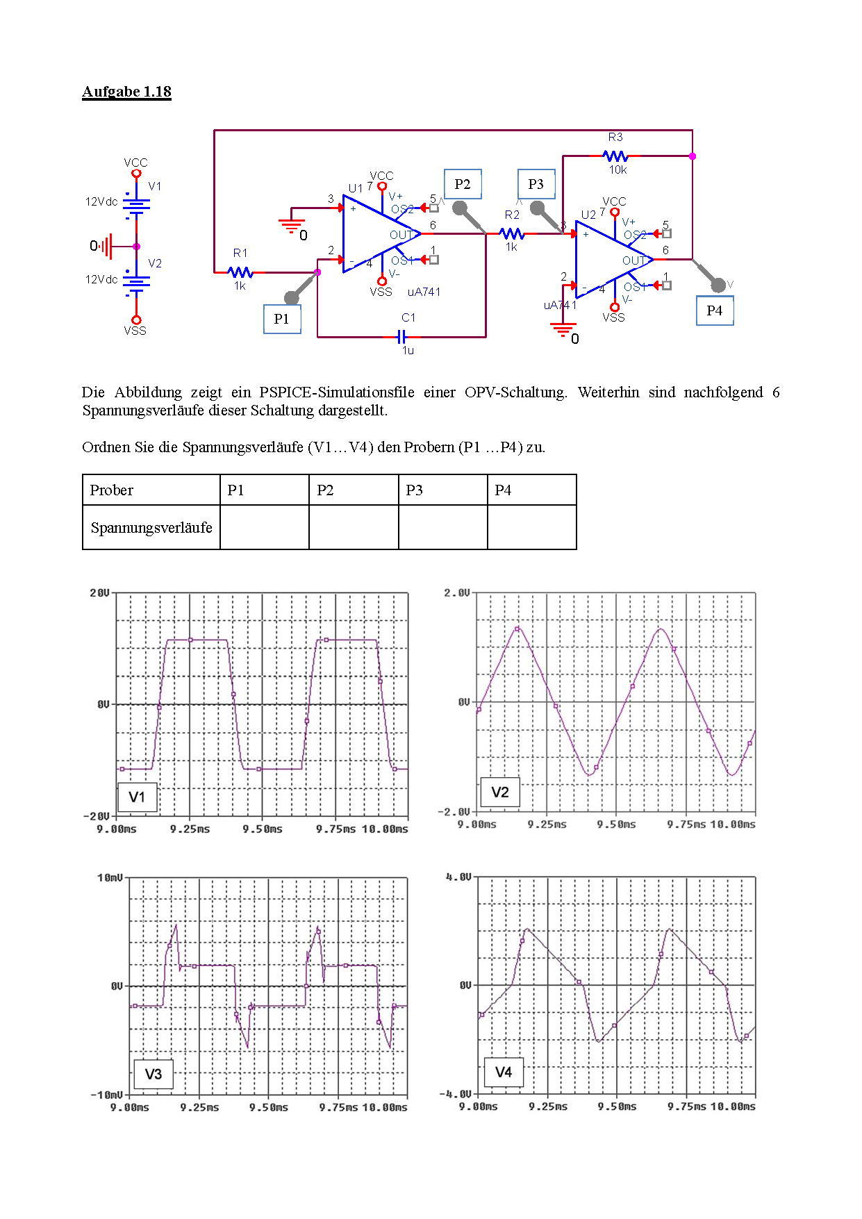

Im zweiten Fall
- U2 ist als Komparator beschaltet -> P4 sowie P3
- U1 ist ein Integrator. Bei solchen Linearen Schaltungen gilt
normalerweise bei Operationsverstärkern U+ ~ U-. Damit kann man P1
ableiten, wenn man auf die Wertebereiche schaut
Gast #4721240
Hey. Danke dir für deine Antwort! Hat mir sehr geholfen!
Könntest du mir noch sagen wo die Spannungsspitzen bei V3, Aufgabe 2
Herkommen?
Ich dachte ein Integrierer, integriert halt und wenn P3 ein Dreieck ist,
warum ist P2 so ein Signal?
Kann ich mir nicht erklären.
Bin halt n Neuling... Danke!
Gast #4721263
In dem man versucht zu Verstehen was die Schaltung macht,
dann ergibt sich daß von selbst. Beispiel: P5, dort haben wir
das verstärkte Signal, Spannung ist groß mit Gleichspannungsanteil.
Beispiel: P6, dort ist auch daß verstärkte Signal aber ohne
Gleichspannungsanteil weil C1 davor ist. Beispiel: P4, dort haben
wir wegen der Gegenkopplung über R3 fast einen virtuellen Kurzschluß,
also kann daß Signal dort nur sehr sehr klein sein.
Und so weiter...
#4721458
Och man, immer diese winzigen Briefmarken, da kriegt man ja Augenkrebs.
Bilder sollte man mindestens in FHD skalieren.
Es ist aber auch nicht verkehrt, an die Nutzer eines 4K-Monitors zu
denken.
Kleiner macht jeder Browser von selber, aber fehlende Pixel kann keiner
wieder ergänzen.
Die Meßpunkte P3 und P4 sind Schwachsinn, da liegt quasi DC an. Typisch
Simulation, ein Oszi würde in der Realität nur Rauschen abbilden.
Das DC mit dem etwas höheren Ripple (V5) soll wohl P4 sein.
Gast #4723759
Hallo Juni,
wie die anderen Beiträge schon richtig festgestellt haben, handelt es
sich hier nicht um eine Rechen- sondern um eine Verständnisfrage.
Deshalb muss man sich als erstes klar werden, was die OPV-Stufe macht.
Anbei hänge ich nochmal für alle Interessierte die Originaldatei der
Aufgabe 1.18 ran. Sie ist im Original aus dem Lehrbuch:
Zielke, Elektronik 2: Analoge und Digitale Schaltungstechnik
Zur Aufgabe 1.18
Es handelt sich um einen Integrator und einen Schmitt-Trigger, die
zusammen einen Dreieck/Rechteckgenerator ergeben.
P1: Für Gegengekoppelte OPV-Systeme ist die Differenzspannung am Eingang
des OPVs gleich Null (in der Realität auf Grund der nicht unendlichen
Leerlaufverstärkung des OPVs, wird eine sehr kleine Rippelspannung zu
sehen sein) ==> V3
P2: Ausgang des Integrators, dreieckförmiger Anstieg bei konstanter
Eingangsspannung (Ausgang des Schmitt-Trigger) ==> V2
P4: Ausgang des Komparators: Spannung kann nur UAmax und -UAmax
annehmen. Hier +/- 12 V. Die nicht ideale Rechteckform kommt aufgrund
der Slew-Rate des OPVs zustande. ==> V1
P3: bleibt übrig ==> V4. Da es sich beim Schmitt-Trigger um ein
mitgekoppeltes OPV-System handelt, ist hier die Differenzspannung am OPV
ungleich Null.
Die Aufgabe 1.19 kann analog gelöst werden. Wenn es noch Fragen hierzu
gibt, einfach nochmal vorbeikommen.
Dein Prof
