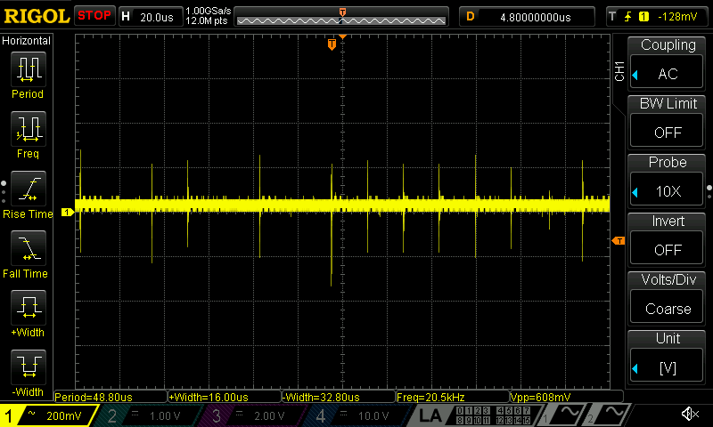

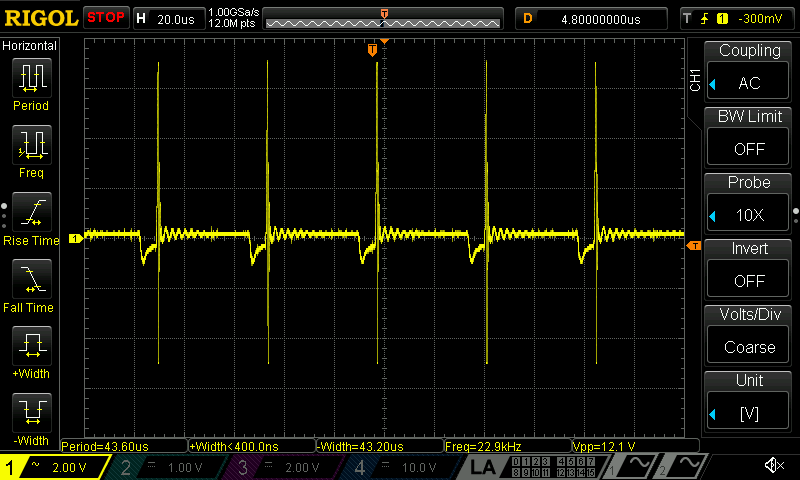

von Timmy (Gast)
Oszillogramme. Bitte die vertikale Skala beachten, da die sich ändert.

von Timmy (Gast)
Achso du meinst Vpp. Das ist ja auch was anderes als ein ohmscher
Verlust.
Siehe Oszillogramm "keiner.png"

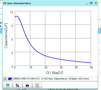

von Achim S. (Gast)
Timmy schrieb:
> Er ist für 50V freigegeben.
Gehäusegröße 1206? Im Anhang ist exemplarisch ein Kurve der
Spannungsabhängigkeit für so einen. Dein Elko hat also mehr als eine
Größenordnung höhere Kapazität als dein Kerko.

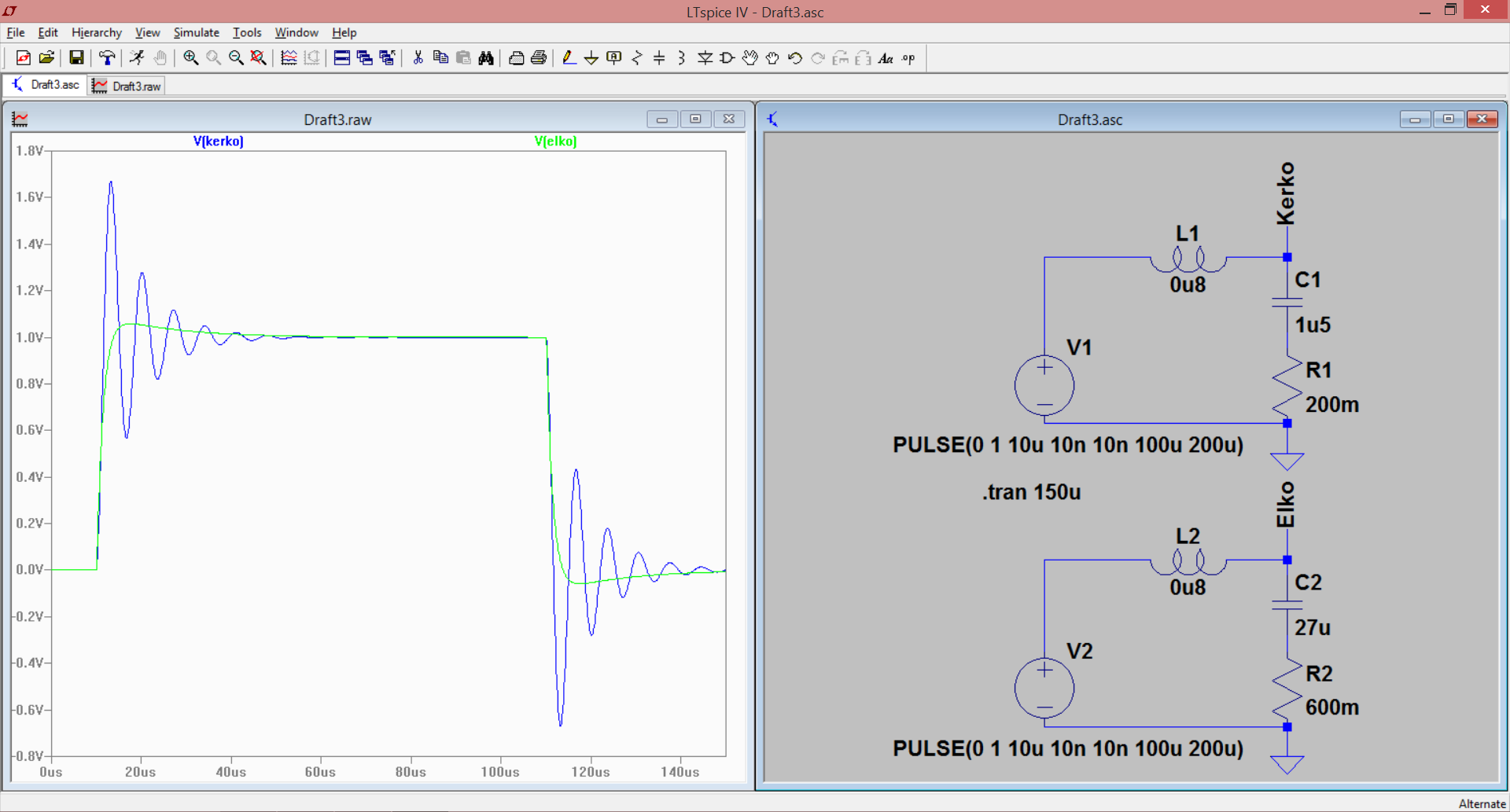

Das Nachschingen kommt aus einer Resonanz von Kondensator und
(Leitungs)induktivität. Wenn der Kerko effektiv 1,5µF hat ergibt das
rechnerisch eine Leitungsinduktivität von 0,8µH. Das hast du bei Leitung
im m-Bereich schnell zusammen, selbst wenn Hin- und Rückleitung eng
beieinander liegen.
Die 4 Nachschwinger siehst du mit dem Kerko? Das gibt auf die Schnelle
mit LTSpice ausprobiert einen Dämpfungswiderstand von 200mOhm. Wenn das
gegen 27µF mit zusätzlichen 400mOhm getauscht wird, bleibt vom
Nachschwingen nix übrig.

Was den FET angeht würde ich vielleicht mal den Spannungsverlauf an
dessen Drain auschauen (bisher haben wir ja die Spannung am Kondensator
vor der LED gesehen). Wenn die Drainspannung wirklich durch die
parasitäre Induktivität des LED-Kreises hochgetrieben wird und du die
Energie nutzen wolltest, dann wäre eine Freilaufdiode die übliche
Maßnahme.
