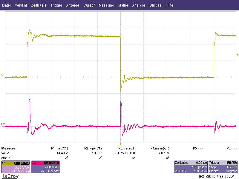

Hallo zusammmen,
ich stehe hier vor einer kleinen Aufgabe, wo ich die Messergebnisse
nicht ganz mit meinem theoretischen Verständnis unter einen Hut bringen
kann, aber vielleicht hab ich da ja auch noch was falsch verstanden.
Wäre also nett, wenn ihr mich etwas weiterbilden könntet.
Also folgendes: Ich arbeitet momentan an einer Anlage, die ich in
EMV-Hinsicht verbessern soll. Die Anlage besteht aus zwei Teilen, die
etwa 4 Meter von einander entfernt sind. Klugerweise haben die Erbauer
wohl ein 10 Meter Kabel gekauft und sich gedacht: "Den Rest verstecken
wir einfach im Kabelkanal ;D"
Das Kabel ist ein CMG12 von Cordial (siehe Anhang). Von den 12x2
Leitungen sind momentan eigentlich nur zwei Interessant, denn auf diesen
liegen zwei Taktsignale. Aufbau ist laut Doku folgender:
Paar 1
Signal "Laden"-Empfänger ---------------- "Laden"-Sender
offen ----------------------------------- GND
Schirm ebenfalls GND
Paar 2
Signal "Schieben"-Empfänger ---------------- "Schieben"-Sender

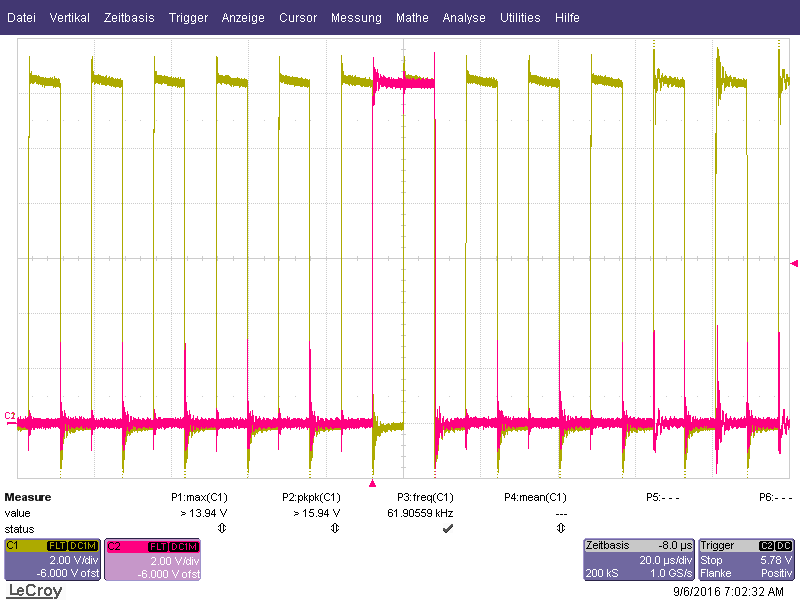

Prinzipiell ist der Aufbau für mich logisch. Die Signale sind schön
gekapselt, damit es zu keinen Übersprechen kommt, aber genau das gibt
es. Und zwar ziemlich heftig (siehe Bild: Rot: Laden, Gelb: Schieben).
Jetzt bin ich verwirrt. Ist die Ausführung des beschriebenen Aufbaus
einfach schlecht oder bringt das wirklich nicht so viel, wie ich dachte
Eine weitere Möglichkeit wären die anschließenden Leiterplatten, aber da
dort die Leitungen bei weitem nicht so lang sind, habe ich eher das
Kabel in Verdacht.
Ich wäre für eure Erfahrungen und Ratschläge sehr dankbar.
Gruß,
M.W.

Grundsätzlich kann das Übersprechen auch im Oszi entstehen.

Das habe ich auch schon gelesen. Da es sich aber um ein gutes Oszi
(350MHz Bandbreite) mit relativ langsamen Signalen (Schieben hat etwa 62
kHz) handelt und die Spitzen auch auftreten, wenn ich die Signale
einzeln messe, tendiere ich eher dazu, das es nicht am Oszilloskop liegt

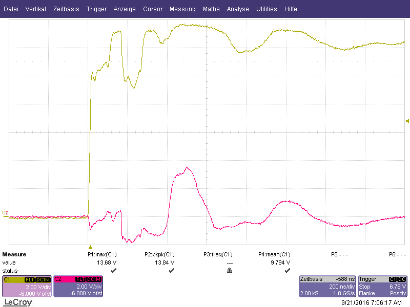

Gast #4721732
M. W. schrieb:
> Jedes Pärchen hat einen
> eigenen Schirm, welcher auf GND gelegt wurde (ob jetzt ein- oder
> beidseitig ist der Dokumentation nicht ganz zu entnehmen)
wäre aber nicht unwichtig. Denn das entscheidet, ob er als Rückleiter
wirkt oder nicht.
Wenn du nochmal an die Anlage gehst, kannst du dann auch die Messung
nochmal machen? Mich würde ein zeitlich besser aufgelöstes Bild der
Schaltflanke interessieren. Ich habe den Eindruck, dass die Kopplung
"gegenphasig" ist. Also eine fallende Flanke von gelb führt zuerst zu
einer steigenden Störung auf rot, die danach in beiden Richtungen
nachschwingt. Das würde schon mal eine kapazitive Kopplung ausschließen.
> kHz) handelt
Die 62kHz sind egal, es kommt darauf an, wie steil die Flanken sind. Und
auch darauf, welche Tastköpfe du verwendest und wo du deren
GND-Anschluss verbindest.

OP #4726889
Hey, ich kann heute wieder messen und hab als erstes mal die gewünschten
Bilder aufgenommen und du hast recht. Es schwingt zunächst in die
entgegengesetzte Richtung (besonders gut bei der fallenden Flanke zu
sehen). Wenn es dann keine Kapazitive Kopplung ist, was ist es dann?
Induktiv oder doch über die Masse?

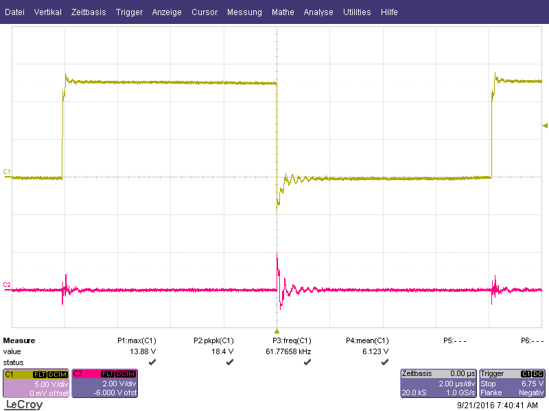

DNS schrieb:
> ich würde aber erwarten dass die beste
> Signalqualität erreicht wird wenn der zweite Leiter und die Schirme
> beidseitig auf Masse liegen.
Das habe ich jetzt auch mal versucht, hat ich ja von anfang an
gewundert, dass sie die zweite Leitung nur einseitig angebunden hatten.
Glücklicherweise hat man die Leiter nicht abgeschnitten, im Gegensatz zu
den Schirmen, an die komme ich leider ohne weiteres nicht mehr ran.
Die Messergebnisse sieht man auf den Bildern mit "gnd-einseitig" und
"gnd-zweiseitig". Durch das anschließen auf der zweiten Seite wird die
Störung auf etwa 65% reduziert, schon ganz gut. Noch weniger wäre
natürlich schön.
Meine ersten Versuche diese Störungen wegzubekommen, waren
Serienterminierungen der beiden Signale (machbar, weil am Empfänger eh
hochohmig abgeschlossen). Dadurch werden die Flanken etwas weicher (was
hier ja wohl eher von Vorteil ist) und der Schwingkreis aus parasitärer
Kapazität und Induktivität, dessen Resonanzfrequenz etwa bei der 11.
Oberwelle des Rechtecks liegt, wird gedämpft. Zusammen mit der
beiseitigen Anschließung des zweiten Leiters komme ich aber leider immer
noch auf Störungen von 1 Vpp.
Jemand weitere Tipps wie ich die kleiner bekomme?
