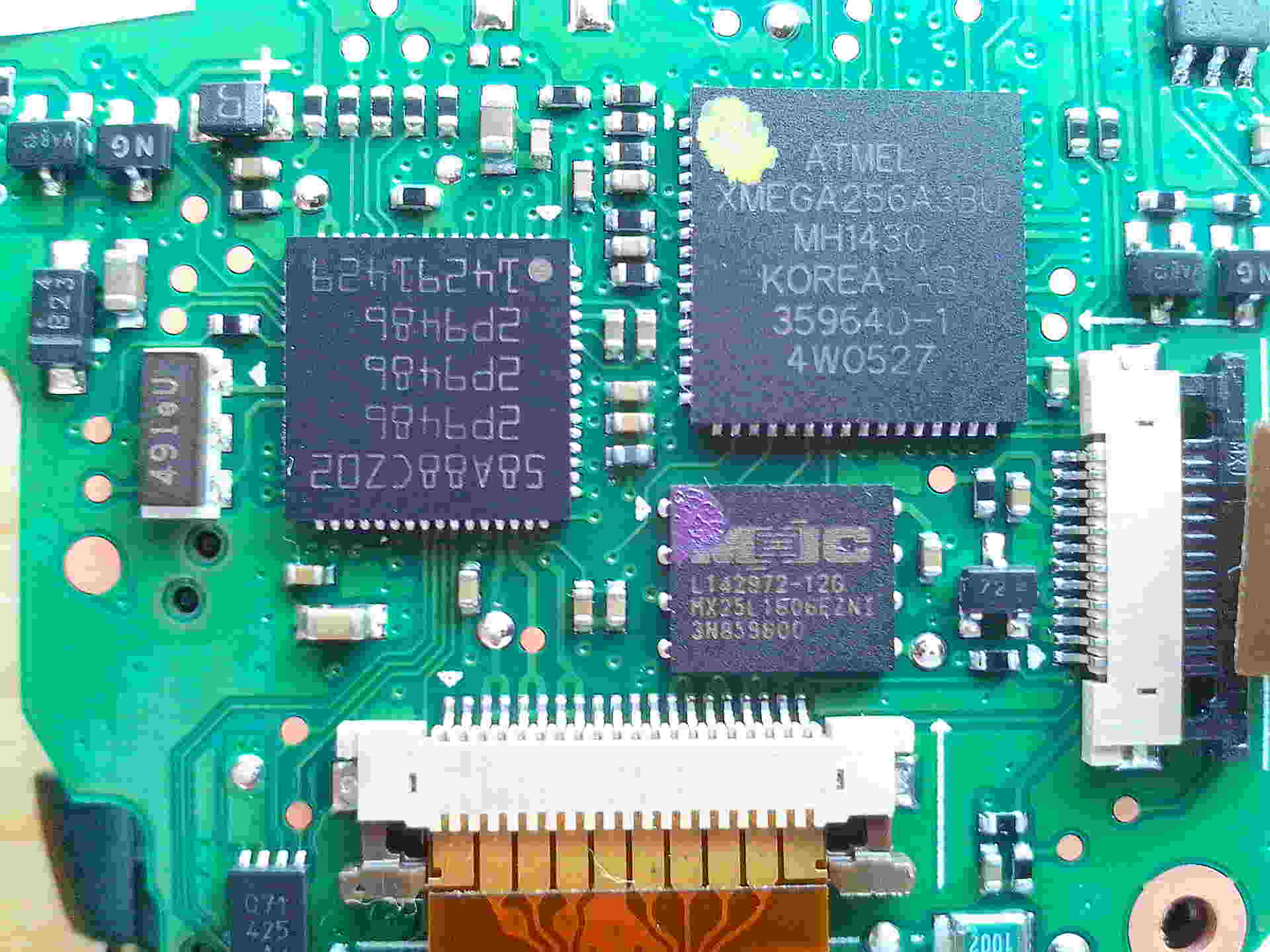

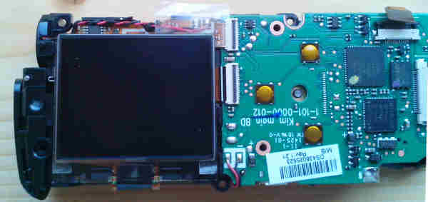

Zwei davon konnte ich retten und eines davon habe ich geöffnet.
Es ist ein "Accu-Chek Mobile U1" von der Firma <Roche>.
Bauteile:
 - ATXmega256A3BU
 - mikro-USB-Buchse
 - OLED-Display mit gelben Pixeln (32x25mm , 128x100 Pixel) ca. 1.6 Zoll
(Bezeichnung auf der Rückseite: NGR-AIYI84)
 - Texas Instruments TRF7962
(Fully Integrated 13.56-MHz RFID Reader/Writer IC for ISO15693 and
ISO18000-3 Standards)
 - kleine Platine mit PCB-Spule für den RFID-Reader
 - MX25L1006E (MACRONIX CMOS 1Mbit serial Flash memory)
 - 58A88CZ02 (64pin MLF, wahrscheinlich ein Custom-Chip)
 - zwei IR-Sensoren
 - ein Spannungswandler (DF=1G) der 3.3V und 4.0V herstellt

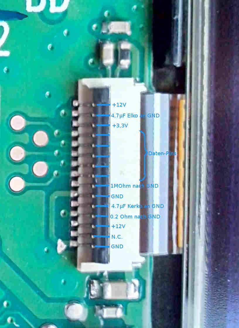

Im Anhang sind ein paar Bilder von dem Gerät, dem Display, der Platine
und dem OLED-Anschluss.
Im Moment komme ich mit den Datenpins (/CS , /RES , D/C , SCLK , SDIN)
nicht so recht weiter da ich hier keinen Logic-Analyser habe.
Das hier dient zur Information für andere, aber ich bin auch für Hilfe
dankbar.

OP #4722417
Also die Datenleitungen des Displays gehen alle zum ATXmega, habe s
gerade mal nachgemessen.
