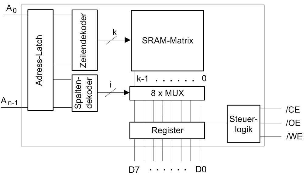

Der dargestellte SRAM-Speicherbaustein habe - bezogen auf den für den
Speicherzugriff von außen nur "sichtbaren" Adressbus und den Datenbus -
die Organisation m x 8 und die Adresswortbreite 13 Bit. Diese
Organisation wird aber erst durch eine Multiplexerlogik erreicht, welche
bei jedem Speicherzugriff anhand der anliegenden Adresse acht einzelne
Bitzellen aus der quadratischem Bitzellenmatrix mit den
Datenbusleitungen verbindet.
a) Wie groß ist m, und wie groß ist die Anzahl k der Zeilen oder Spalten
der quadratischen Zellenmatrix?
m = ?
k =?
b) Wieviele Auswahlleitungen i für die Datenleitungsmultiplexer gibt es,
und wieviele Spalten-Datenleitungen der Zellenmatrix müssen an jeden
Multiplexer der 8 Datenbits verbunden sein?
i = ?  Auswahlleitungen
? =  Spaltenleitungen pro Multiplexer
Ich habe leider absolut keine Ahnung, wie ich zur Lösung komme. Könnt
ihr mir vielleicht helfen? Ich will hier keine Hausaufgaben gemacht
bekommen, sondern lerne für eine Klausur und möchte den Lösungsweg
deshalb auch gerne verstehen =)

was hat "m x 8" als Wortbreite mit "quadratisch" zu tun?
Erstmal solltest Du k ausrechnen: Du weißt schon, daß der Speicher aus
64k (= 65536) einzelnen Bits besteht, und die Aufgabe spricht mehrfach
von einer "quadratischen" Matrix, also gleicher Spalten- wie Zeilenzahl.
Wie groß ist diese bei einem "Schachbrett" mit 65536 Feldern?
ich habe erstmal m berechnet: 2^13 = 8192

Das ergäbe 256 Zeilen.
Somit ist Aufgabenteil a) gelöst.
fehlt noch b)
i=5 ist angeblich richtig, ist das zufall?
karadur schrieb:
> Kein Zufall.
> 8bit-Gruppen aus 256bit gibt 32=2^5
Dann war mein Lösungsweg wohl falsch.
Dachte wenn die Wortbreite 13 bit sind, und mx8 , dann rechne ich
einfach die 13-8 = 5
Bleibt noch die Frage nach den Spaltenleitungen pro Multiplexer
... und auch 256 Spalten. Diese werden über 8 Multiplexer mit den
Datenleitungen verbunden, jeder Multiplexer hat also 256/8 = 32 Spalten
auszuwählen. Dazu bracht man 5 Select-Eingänge (2^5 = 32)
Peter93 schrieb:
> fehlt noch b)
Kann Zufall sein oder nicht - ich habe nicht so ganz Verstanden, wie Du
oben auf die 5 gekommen bist.
Super, damit ist die Aufgabe gelöst, vielen Dank für die Hilfe! =)
Mir stellt sich nur noch die Frage, ob man so einfach auf i=5 kommen
kann, wie ich es beschrieben habe, oder ob das so nicht möglich ist
