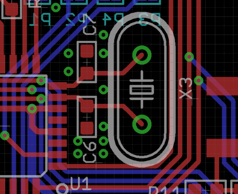

Hallo, ich habe mir gerade mal das in Eagle 7.5 mitgelieferte Seeduino
Stalker Board angesehen und mir ist folgendes aufgefallen.
Bei der Beschaltung des Quarzes sind die Kondensatoren nur einseitig
angeschlossen. Liegt hier nur ein Fehler in der Ansicht vor, sind die
Teile wirklich nicht vollständig beschaltet oder soll das so sein?
Auch im Schaltplan sieht das ganze komisch aus, da es nicht mit GND
verbunden ist sondern die beiden Kerkos nur miteinander verbunden sind.
Gast #4722454
Drücke ich Layout mal auf Ratsnest. Wahrscheinlich liegt da ein Polygon.
Zumindest lassen die Vias das vermuten.
Im Schaltplan bekommen die Leitungen ihre Zugehörigkeit über den Namen
des Netzes.
Hier also ist es mit GND verbunden.
Gast #4722455
Aktiviere mal die Polygonfüllung ;-)
Die Verbindung der grünen Linien (Net) spielt in EAGLE keine Rolle.
Entscheidend ist der Netzname.
