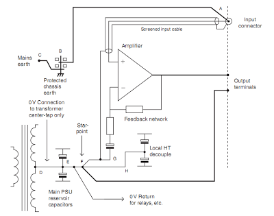

bin gerade dabei als Anfänger ein Platinen Layout für meine ersten Audio
Endstufe zu erstellen.
Für die GND-Rückführung zum Starpoint der Kondensatorbank stehen mir
zwei Leitungen zur Verfügung.
In der angehängten Erdungsschaltung (Quelle: Douglas Self) besteht die
Rückführung aus drei Leitungen:
1.:  GND für Eingangssignal inklusive Feedback.
2.:  GND für Glättungskondensatoren der Spannungsversorgungsleitungen.
3.:  GND für Lautsprecheranschlüsse.
Da mir nur zwei Rückführungen zur Verfügung stehen dachte ich an
folgende Zuteilung:
1.:  GND für Eingangssignal inklusive Feedback + GND für
Hab ich mich richtig entschieden? Gibt es eine bessere Lösung?
VIELEN DANK IM VORAUS!!

Das ist der Punkt bei einer Sternschaltung an dem alles zusammenläuft.
Siehe "grounding_power_amp.png".

die Sache muss von der Seite betrachtet werden, wie überhaupt
Verkopplungen zustande kommen können.
Die Komponente, die am meisten Strom zieht und dadurch auf Leiterbahnen
oder Leitungen einen "gefährlichen" Spannungsfall produzieren kann, ist
der Lautsprecher.
Dessen GND muss IMHO auf jeden Fall so nahe wie möglich am GND des Elkos
angeschlossen werden. (Sternpunkt)
Dann sollten Gegenkopplungen und Signalmassen mit dem IC-GND verbunden
werden und dann so niederohmig wie möglich an den "Sternpunkt". An den
IC-Versorgungsspannungsanschlüssen noch Stützelkos etc.
Bei einigen ICs funktioniert das überhaupt nicht.  Hier muss das Layout
wirklich total sternförmig auf Masse bezogen realisiert werden.
Beispiel: NF-Verstärker mit TDA2003
Hatte zwei Single-Baugruppen fertig verdrahtet gekauft.
Folge: Entweder brummte der linke oder der rechte Kanal.
Fazit: Layout abändern, dass ICs sich am Kühlkörper gegenüberstehen und
alle GND-Anschlüsse sich an IC-Masse-Pins treffen. Getreu dem Motto "Gib
mir einen Punkt, an dem ich die Erde erde."
ciao

OK. Ich packe also Komponenten die zu großen "Strombelastungen" führen
(und damit Spannungsschwankungen erzeugen) auf eine meiner
Stern-Leitungen und überlasse den sensiblen Komponenten die zweite
Sternleitung zur Kondensatorbank.
Damit ergibt sich folgende GND-Rückführungs-Kombination:
2.:  GND für Glättungskondensatoren der Spannungsversorgungsleitungen +
GND der

Nur, wenn von Deinem Punkt (wo immer der ist) kein Strom zu den
Kondensatoren fließt.
Aber egal, welchen Kompromiss Du findest, jeder wird seine eigenen
Probleme mitbringen. Es gibt nur einen Sternpunkt. Wenn Du diesen
verteilst bekommst Du Probleme. Strom ist an Deinen Ausreden und
Begründungen nicht interessiert.

Hallo Jobst,
denke Du hast mich missverstanden.
Ich habe EINEN Sternpunkt. Aber leider für die Endstufe nur zwei
Sternleitungen zum Sternpunkt. Wenn ich der angehängten Grafik folgen
würde hätte ich drei Sternleitungen zum Sternpunkt.
Somit muss ich einen kleinen Nachteil in Kauf nehmen. Jetzt fragt sich
welche der drei Sternleitungen ich zusammenlege.
Nach den Infos von Gustav lege ich den Lautsprecher GND und den
Glättungskondensatoren GND zusammen auf eine Leitung. Und die zweite
Sternleitung überlasse ich den sensiblen Komponenten.
Damit ergibt sich diese GND-Rückführungs-Kombination:
GND der Lautsprecheranschlüsse.

Damit splittest Du den Sternpunkt. Ich denke, ich habe Dich richtig
verstanden, Du willst aber nicht einsehen, dass Du drei Leitungen zum
Sternpunkt nicht durch zwei ersetzen kannst.
Jobst
