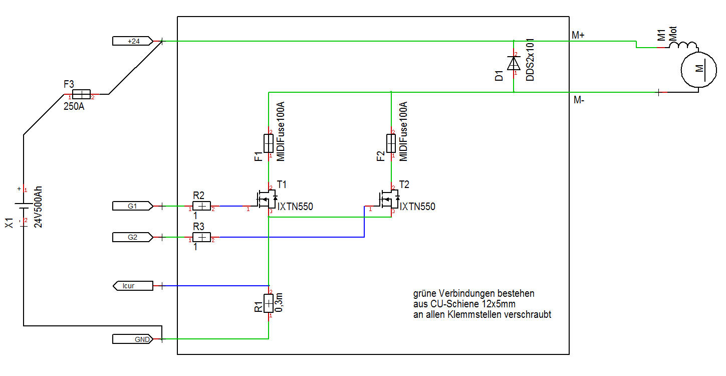

ich möchte mit einem IXTN550N055T2 eine PWM Steuerung für einen
Gleichstrommotor 24V / 2,5kW aufbauen.
Der Nennstrom beträgt etwa 104A, der Kurzschlussstrom etwa 200A (R=
0,12Ohm).
lt. Datenblatt kann der IXTN550N055T25 550A schalten, die Anschlüsse
begrenzen das ganze jedoch dann auf 200A.
Reicht für meine Anwendung 1 Stück (kommt von den Werten ja hin) oder
soll ich doch lieber 2 Stück parallel betreiben?
Als zusätzlicher Freilaufdiode wird ein DSS 2x101-015A Block verwendet.
Das ganze wird mit CU-Schienen verbunden.
Als GateTreiber würde ich für jeden FET einen TC4420 verwenden, der
sollte das ganze leicht Treiben können.
eine Überstrombegrenzung ist vorhanden, der maximale Strom kann also nur
kurze Zeit fließen, (und kurze Zeit werden auch die Anschlüsse etwas
mehr vertragen..),
sind meine Überlegungen so richtig?
Vielen Dank und noch ein schönes Wochenende!

Nun möchte ich eine kleine PWM Steuerung aufbauen und damit das Gefährt
wieder in gang bringen. Der Steuerteil mittels µC ist bereits fertig, es
fehlt jetzt nur noch der Leistungsteil inkl. Treiberstufe.
In der Anlage mal mein geplanter Leistungsteil, jedem FET hab ich jetzt
eine 100A MidiFuse spendiert, ob dies sinnvoll ist weis ich nicht.

Mach das mit den zwei parallelen MOSFETs, das klappt schon.

Da du es nicht explizit erwähnt hast, sicherheitshalber der Hinweis:
denk dran, dass dein FET Treiber nicht direkt aus den 24V laufen darf
sondern eine niedrigere Spannung braucht. Und auch daran, dass die
Freilaufdiode mindestens so eine gute Kühlung braucht wie die FETs (im
Teillastbereich wird sie stärker heizen als die FETs bei Vollast).

Die FET Treiber laufen mit 15V, Gate Widerstand wird 1 Ohm werden.
FET's und Dioden sind auf einem massiven Alu Kühlkörper montiert,
der mit Lüftern gekühlt wird. Wärme sollte ich leicht wegbringen.
Gast #4725045
Schalte die MOSFETs nicht zu hart, das gibt nur  unerwünschte
Funkstörungen. Auch der Einbauplatz der Freilaufdiode will richtig
gewählt sein. Einfach die Designregeln für Schaltregler beachten.
Gast #4725054
Ich hätte die Freilaufdioden jetzt direkt als erstes an die CU-Schienen
gebaut die den Motor versorgen, dahinter die FETS. So wie ichs weiter
oben gezeichnet hab, links gehen 24V rein, rechts die zwei
Motorleitungen raus.

Das sehe ich ähnlich. Scheinbar möchtest Du trotz der nur 300Hz im
100nS-Bereich schalten (grob überschlagen aus der Kombination an
Angaben), das muß doch gar nicht sein.
Auch, wenn Du im 10µS-Bereich schalten würdest (also mit um die hundert
mal größerem Gate-Widerstand - nur mal als "Gegenbeispiel", etwas in
Richtung des anderen Extrems), wäre das von den Schaltverlusten her
sogar noch "akzeptabel".
Ist aber natürlich Quark, Treiber mit potentiell bis zu 6A dann mit
solchen Gatewiderständen auszubremsen. Treiber auch schon bestellt?

Ich dachte immer man muss schnell schalten, um die Schaltverluste
niedrig zu halten.
Naja, wie gesagt, ich eher im mA Bereich zu Hause...
also danke für die Tipps!
