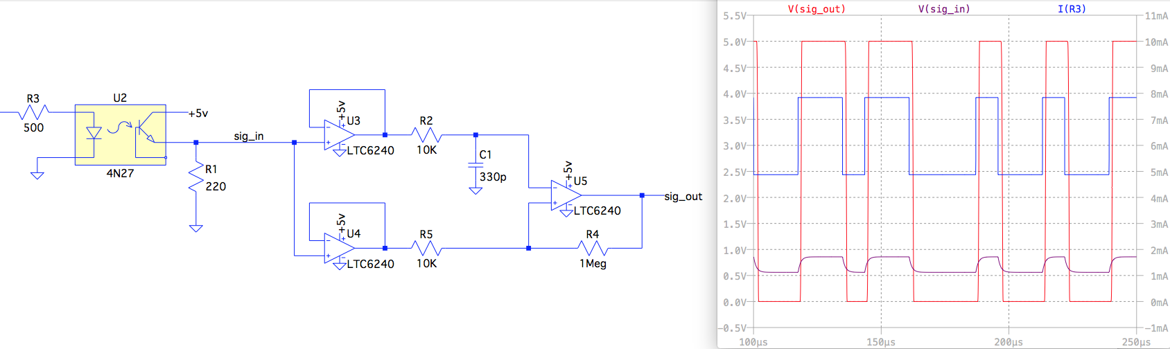

Mit 3 zusätzlichen Opamps könntest du die Schaltung um
2 Spitzenwertdetektoren (max. und min. Wert)
1 Komparator mit kleiner Hysterese
erweitern.
Die Spitzenwertdetektoren sollten recht träge sein, damit sie nur mit
dem Umgebungslicht mitlaufen, und nicht zu sehr vom Signal beeinflusst
werden.
Aus den Ausgänge beider Spitzenwertdetektoren erhäst du über einen
Spannungsteiler eine schöne Referenzspannung für den Komparator.

Joe F. schrieb:
> Für andere Baudraten muss C1 entsprechend geändert werden.
Der Kondensator kann IMHO fast beliebig groß sein. Der TP aus R2/C1 muss
nur den Schwankungen des Umgebungslichtes gut folgen können, i.e. die
Symbolrate muss weit weg von 100Hz oder irgendwelchen PWM-Frequenzen
liegen, wenn man die Schalung bei getaktetem Kunstlicht betreiben
möchte.
#4723183
Du musst damit rechnen, dass Übertragungspausen vorkommen.
Die Grenzfrequenz des TP sollte also nicht viel tiefer als bei ca. der
halben Baudrate liegen. Sonst verliert/verstümmelt man Bits am Anfang
der Übertragung.
Gerade durch die hohe Grezfrequenz folgt der Schaltpunkt 50 Hz Störungen
(auch mit relativ großer Amplitude).
