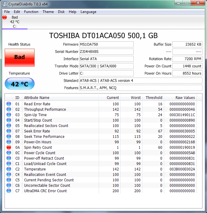

Mir ist klar dass der Restwert dieser Festplatte nun auf 0 gesunken ist,
aber kann mir jemand helfen wenigstens zu verstehen warum ein Wert von 1
Fehler bei erlaubten 60 (ist das so?) bereits die Untauglichkeit
bedeuten soll, nach welcher Logik wird das Rechteck links oben rot
gefärbt (es kann nicht nur ein Fehler in diesem Tool sein, es muss
tiefer stecken denn seit gestern warnt mich Windows 7 penetrant alle 10
Minuten, jedoch ohne nähere Details zu nennen)? Wozu dient der
angebliche Grenzwert von 60?

von Dirk K. (d-k)
Für SMART Werte bedeutet niedriger=schlechter. Zu Beginn war der Wert
(in Current) mal bei 100/253. D.h. dein Wert ist nicht "ein Fehler"
sondern richtig übel. Der Wert ist auch keine Anzahl von Fehlern sondern
eine Bewertung (basierend auf der Anzahl der Fehler). Für manche
Einträge kann man die wirklichen Fehler am Raw value ablesen.

D.h. meine Platte ist 1427 mal eingeschaltet worden (12), hat 12824
Power on hours (9) und zwei mal ist die Spindel nicht angelaufen wenn
sie sollte (2), ... .
Dein Tool scheint das aber nicht direkt umzurechnen (ich benutze
smartmontools unter Linux). Eventuell kannst du den Eintrag anklicken um
die Fehlerzahl zu bekommen?

Attribute ID: 10 (0x0A)
Hard drives, supporting this attribute
Samsung, Seagate, IBM (Hitachi), Fujitsu, Maxtor, Western Digital
Description
Spin Retry Count S.M.A.R.T. parameter indicates the count of retry of
spin start attempts. This attribute stores a total count of the spin
start attempts to reach the fully operational speed (under the condition
that the first attempt was unsuccessful). Spin attempts are counted for
the entire hard drive's lifetime so far.
What this means is that physical parts of your hard disk could start
degrading and malfunctioning.
Recommendations
This is a critical parameter. Degradation of this parameter may indicate
imminent drive failure. Urgent data backup and hardware replacement is
recommended."
Nix mit 'niedriger gleich schlechter'. Bei einer mechanisch gesunden
Platte steht der auf Null. Ich würde nach dem Motto "Einmal ist keinmal"
verfahren aber nicht verwundert sein wenn sie gar nicht mehr anläuft.
Die nervige Windows Warnung ist Selbstschutz von MS für den US Markt.
Damit keiner auf USD 10^9 oder mehr klagt weil Windows ja nicht gewarnt
hat und ihm nun ein Riesengeschäft entgangen ist.

von Bernd K. (prof7bit)
Die Warnmeldung von Windows ist gestern Abend erstmalig aufgetreten, und
zwar direkt nach einem Reboot nach einem Absturz (beim Spielen
[ED-Horizons]), danach hab ich ihn runtergefahren, es war schon spät.
Heute Morgen hab ich in gestartet und das Tool installiert um die
SMART-Werte zu lesen.
Es ist für mich schwer zu glauben daß ich bei diesem einen Reboot
letzte Nacht die Schwelle (nach unten) gleich um satte 59 Retries
überschritten habe (denn vor diesem Reboot hat es noch nicht gewarnt),
ich würde es daher naiverweise so interpretieren daß das gestern der
allererste Retry überhaupt war und der Zähler nach oben zählt.
Die Platte hat keine anderen Geräusche gemacht als sonst auch, ich glaub
sie hat sich nichtmal ausgeschaltet nach dem Crash, er hat direkt
neugebootet.

Dirk,
vergiss mal die bewerteten Parameter.
Guck mal auf den Rohwert und vergleiche Deinen mit dem Log von Dirk.
Deine Platte läuft vielleicht nachts im Dauerlauf. Irgendwann hat sie
sich schlafen gelegt und beim hochfahren gab es dann Probleme. Da geht
der Zähler ganz schnell hoch.
Entweder hatte sie nicht genügend Spannung, weil es ein Problem mit dem
Netzteil oder dem Kabel gab oder der Motor zieht zuviel Strom
(vielleicht ein Schmierungsproblem, wie oben gesagt).
Der Reddit-Link könnte darauf hindeuten, dass es ein Serienproblem bei
der Platte gab.
Warum fragst Du nicht den Hersteller direkt?
Zeit für Datensicherung!
Ansonsten könntest Du die Platte extern an ein Zweitsystem hängen und
dann den eventuellen schnellen Anstieg des Rohwerts von "Spin Retry
Count" beobachten.
Laptop-Platten, extern über USB 2.0 angeschlossen, verletzen gerne die
Spezifikation und ziehen zuviel Strom.
Dann macht die Platte nur noch zyklisch "klack" wenn sie beim Hochfahren
scheitert - ein hässliches Geräusch und ein Grund, die Platte sofort
abzuhängen.
sudo smartctl -A /dev/sda
smartctl 6.5 2016-01-24 r4214 [x86_64-linux-4.4.0-36-generic] (local build)
Copyright (C) 2002-16, Bruce Allen, Christian Franke, www.smartmontools.org
=== START OF READ SMART DATA SECTION ===
SMART Attributes Data Structure revision number: 16
Vendor Specific SMART Attributes with Thresholds:
ID# ATTRIBUTE_NAME          FLAG     VALUE WORST THRESH TYPE      UPDATED  WHEN_FAILED RAW_VALUE
  1 Raw_Read_Error_Rate     0x000b   100   100   016    Pre-fail  Always       -       0
  2 Throughput_Performance  0x0005   142   142   054    Pre-fail  Offline      -       71
  3 Spin_Up_Time            0x0007   075   075   024    Pre-fail  Always       -       284 (Average 329)
  4 Start_Stop_Count        0x0012   100   100   000    Old_age   Always       -       2192
  5 Reallocated_Sector_Ct   0x0033   100   100   005    Pre-fail  Always       -       0
  7 Seek_Error_Rate         0x000b   100   100   067    Pre-fail  Always       -       0
  8 Seek_Time_Performance   0x0005   115   115   020    Pre-fail  Offline      -       34
  9 Power_On_Hours          0x0012   099   099   000    Old_age   Always       -       8554
 10 Spin_Retry_Count        0x0013   001   001   060    Pre-fail  Always   FAILING_NOW 1638425
 12 Power_Cycle_Count       0x0032   100   100   000    Old_age   Always       -       1448
192 Power-Off_Retract_Count 0x0032   099   099   000    Old_age   Always       -       2097
193 Load_Cycle_Count        0x0012   099   099   000    Old_age   Always       -       2097
194 Temperature_Celsius     0x0002   142   142   000    Old_age   Always       -       42 (Min/Max 14/59)

25
199 UDMA_CRC_Error_Count    0x000a   200   200   000    Old_age   Always       -       0
Das heißt meine Spindel ist gestern Abend binnen weniger Minuten
mindestens 1638425 * 59/100 = 966670 Mal nicht angelaufen?
von (prx) A. K. (prx)
Die Rohwerte in SMART sind ein wenig interpretationsbedürftig.
von Dirk K. (d-k)
Bernd K. schrieb:
Nicht notwendigerweise (eher unwahrscheinlich). Was es sagt ist das die
Platte, während ihrer Lebenszeit, 1638425 mal versucht hat die Spindel
anlaufen zu lassen, in Fällen wo die Spindel beim ersten mal nicht
angelaufen ist. Und es heißt das der Hersteller das "1" schlimm findet.
Ob der lineare Zusammenhang den du da annimmst gegeben ist weiß nur der
Hersteller. Und da du keine früheren Messungen hast ist der Zeitraum
auch schwer einzugrenzen.
Zusätzlich ist das in Realität nur was dir dein Programm sagt.
Theoretisch könnte eine Fehlübertragung zwischen PC und Platte
stattfinden (SATA Kabel tauschen), die Speicherstelle wo die Platte den
Counter ablegt könnte von Strahlung umgekippt sein, ein Fehler in der
Firmware könnte den Wert verändert haben (siehe Reddit Link oben) und
tausende andere (großteils unwahrscheinliche) Fehler könnten aufgetreten
sein.
Ich denke die wichtige Frage hier ist ob man der Platte noch trauen
kann. Meine persönliche Meinung hier ist nein, aber das hängt natürlich
auch davon ab wie wichtig dir deine Daten sind.
