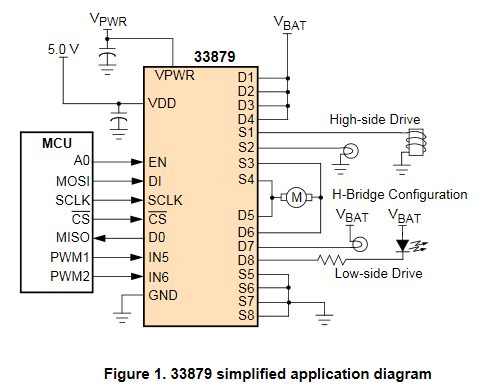

H.Joachim S. schrieb: > … und benutze dafür smart-switches mit Diagnosefunktion Mit etwas Diagnose-Funktion und per SPI vom µC zu steuern, ein Vorschlag von mir: * MC33879 (z.B. bei Mouser) oder passend zum Museumsbus auch * MCZ33879AEK / MCZ33879EK (bei Ali). Ob die 'automotive tauglich' sind bzw. sein müssen? Ich nutze welche von Ali und es waren keine Fakes. ;) Das GND-Pad wird z.B. von der PCB-Rückseite durch einen großes VIA (THT-PIN in der *.lbr) angelötet. BTW: Da fällt mir ein: Ich muss das Board mal aktualisieren: https://oshpark.com/shared_projects/IzIon5FM

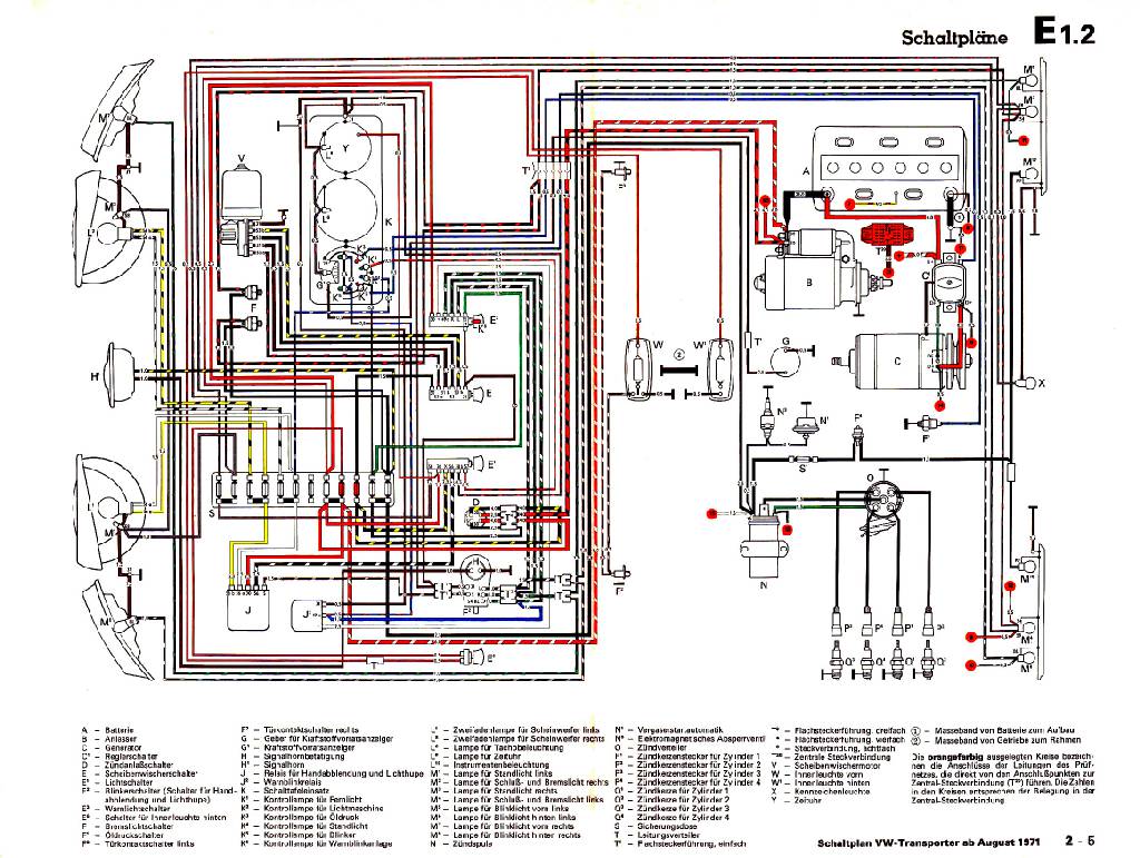

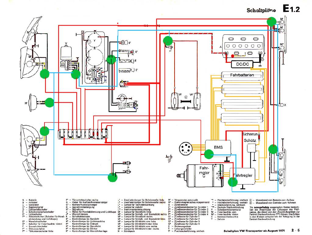

So, ich habe mal den Schaltplan des VW Bus genommen, die Verbrennerverkabelung gelöscht, einen Elektromotor eingebaut, und dann die ganze konventionelle Verkabelung durch einen CAN Bus ersetzt. http://www.matthiasm.com/wiring.html Das sieht so spontan schon nach einer Erleichterung aus - wenn die Module funktionieren... .
#4727969
Pass beim Reduzieren der konventionellen Verkabelung auf dass Du Kabelquerschnitte nicht überlastest. Einfach höher Absichern könnte Dir einen schönen Kabelbrand bescheren. Unterdruck für Bremse wäre übrigens auch über E-Pumpe machbar, ich kenne einen auf E-Antrieb umgebauten Mini bei dem das so gelöst wurde. Allerdings hat sich der Macher einfach zum "Hersteller" erklärt und konnte daher mit roter Nummer zumindest Testfahrten machen, also unklar ob man das durch eine normale Zulassung bekommen würde. Ob Du mit 100kbit auf dem CAN hinkommst hängt von der Dynamik des Antriebs, was davon über CAN geregelt/gesteuert wird und den nötigen bzw. vorgesehenen Sicherheitsfeatures ab. Bei EV-Steuerungen eines deutschen Hertellers sind z.B. 500kbit und mehrere Signale im 10ms-Takt gängig. Solche Teile werden mittlerweile sogar in Fluggeräte eingebaut. Trennung verschiedener Busse nach Sicherheitsrelevanz ist da aber natürlich eh Standard. Zumindest für den Antriebsstrang solltest Du Dir das überlegen, jedenfalls wenn es nicht bei den Bleibatterien mit DC-Motor bleiben soll.
