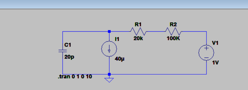

> möchte in LTSpice ein Opamp  als Strom Spannungswandler im
> Ersatzschaltbild simulieren.

> Wie muss ich die Spannungsquelle definieren?
Wenn man z.B. https://de.wikipedia.org/wiki/Transimpedanzverst%C3%A4rker
hernimmt, ergibt sich die Ausgangsspannung - wie bei regulären
Operationsverstärkern üblich - aus der Spannungsdifferenz zwischen
invertierendem und nichtinvertierendem Eingang multipliziert mit der
Leerlaufverstärkung.

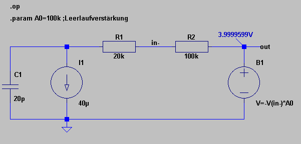

#4722956
Man benötigt einen spannungsgesteuerte Spannungsquelle - E-source.
Mit einem "realen" Opamp sieht man die endliche Anstiegszeit und
eventuelle Überschwinger. Außerdem stellt man dann schnell fest, dass
man auch noch einen Kondensator (3.3pF) benötigt da der Opamps sonst
schwingt wegen der Kapazität am Eingang verursacht durch die Fotodiode
und die Zuleitungen (20pF).

2 Fragen:
1.Wie kann ich das "in-" einfügen habs mit "Net Name" versucht und das
schluckt er nicht (gibt ein Fehler beim Start der Simulation).
2. Der Wert 100K bei E1 ist die Leerlaufverstärkung?
#4722986
Da gibt es oben im Menu ein "Label Net" (Icon [A]).
Im Dialogfenster in- eintippen und Enter. Dann auf der Leitung
platzieren.
Ja.
k ist kilo
100k = 100000
