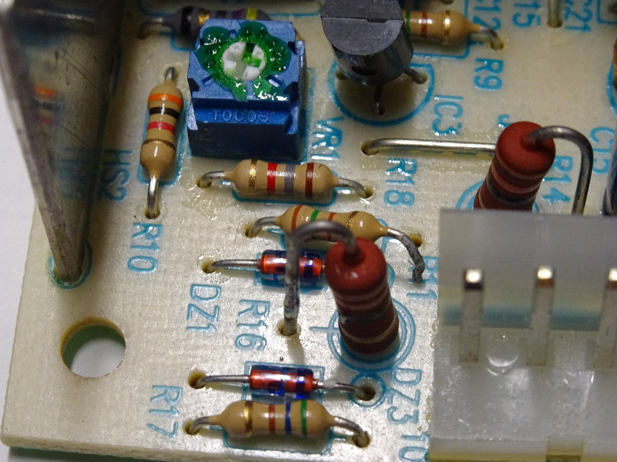

Abhife schafft man damit, dass man 3.3V aus der Regelschleife rausnimmt.
-> Dazu muss R11 entfernt werden.
Jetzt ist aber leider der Feedback Strom zu klein, daher muss im 5V
Regelkreis noch der Widerstand R10 verkleinert werden.
-> 2k2 Widerstand parallel zu R10
Dann mit dem Trimmer noch die Spannung neu auf 5V justieren und das
Netzteil hält die 5V sehr genau (gemessen bis 9A Laststrom).
Der 3.3V Ausgang ist jetzt natürlich nicht mehr stabilisiert und steigt
unter Last auf über 4V an.

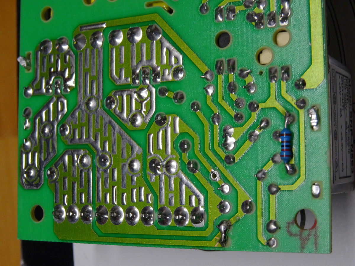

Zum Umbau siehe auch Bilder: Der 2k2 Widerstand ist auf dir Rückseite
gelötet, beim R11 ist ein Beinchen ausgelötet.

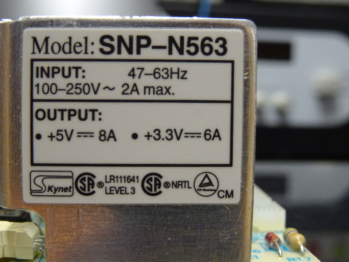

Ich bin ja immer ein wenig pingelig mit Sicherheit bei Netzteilen. Wie
bereits oben beschrieben habe ich nichts negatives gefunden - und das
Netzteil hat u.a. ein Prüfzeichen des TüV Rheinlands (siehe Bild).
Das Netzteil eignet sich bestens für LED Projekte.
