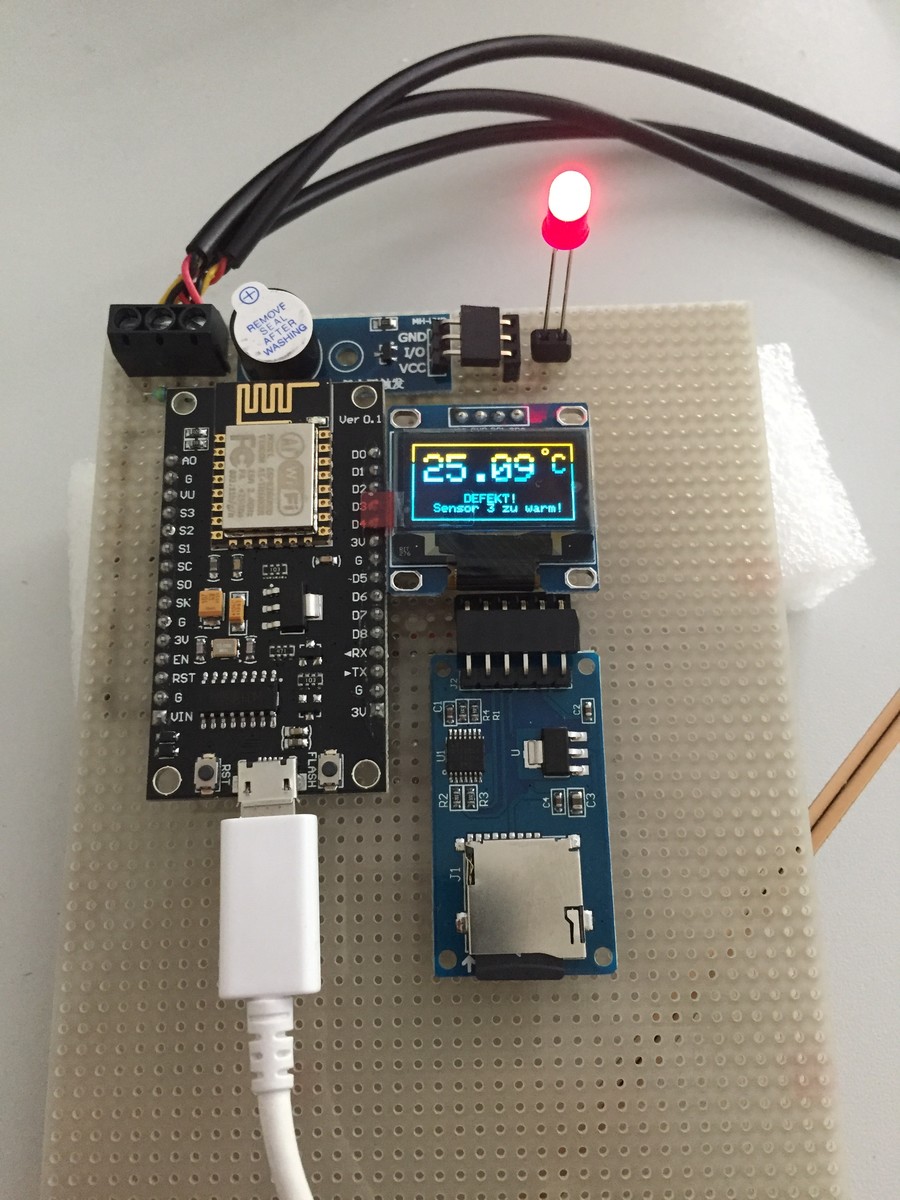

Projekt
Kühlschrankwächter
Grundidee
Der Gedanke hinter dem Kühlschrankwächter entsteht aus der Aufbewahrung
von Medikamenten bei einer bestimmten Temperatur. Als Beispiel ein
Medikament, das konstant bei 10°C (+- 3°C) gehalten werden muss. Ich
habe die Aufgabe ein Gerät zu entwickeln, welches ein optisches,
akustisches und digitales Warnsignal (Mail/SMS) abgibt, bei einer Unter-
oder Überschreitung des kritischen Temperaturwertes. Zusätzlich sollte
das Gerät per Akku/Batterie betrieben werden, mit möglichst langer
Haltezeit und einer Warnung, sollte die Stromversorgung langsam zur
Neige gehen.
Optional soll ich mir zusätzliche Features überlegen, die ich je nach
erfülltem Workload noch umsetzen kann und natürlich positiv in die
Benotung einfließen.
Zusätzliche Features, bzw. meine Interpretation des Gerätes:
Ein Gerät mit Magnetfüßen wird an der Kühlschranktür befestigt und ein
oder mehrere Temperatursensoren werden per Kabel in den Kühlschrank
geführt (durch die Gummidichtung). Die zu haltende Temperatur wird per
Display angezeigt. Per Poti o.ä. kann die zu haltende Temperatur
verändert werden, allerdings ohne die +- 3°C o.ä. zu ändern. Die
Temperatur wird im Sekundentakt o.ä. gemessen und überprüft. Bei
kritischen Temperaturen wird ein akustisches Signal, wie bei einem
Feuermelder ausgelöst und eine LED oder eine Warnleuchte fängt an zu
blinken. Zusätzlich wird eine E-Mail an den Empfänger gesendet. Bevor
der Alarm ausgelöst wird, läuft ein Timer ab, damit nicht bei jeder
Öffnung des Medikamentenkühlschrankes der Alarm ausgelöst wird (möglw.
30 sek. o.ä.). Gut wäre wenn man per Internetabfrage noch die aktuelle
Temperatur abfragen kann, es wäre ja möglich, dass es sich um einen
kurzfristigen Temperaturabfall handelt. Ein zusätzliches Warnsignal
müsste erscheinen, wenn der Akku oder die Batterie bald keinen Strom
mehr zur Verfügung stellen kann. Genial wäre, wenn der Ladezustand
zusätzlich auf dem Display zu sehen wäre.
Daraus resultierende Anforderungen
- möglichst energiesparend
- W-LAN fähig
- möglichst genaue Temperaturmessung
- regelmäßige Temperaturmessung
- Einhaltung des Budgets von 50€ (für Hauptbestandteile)
Mögliche Hauptkomponenten nach eigener Recherche
Temperatursensor
- DS18B20 (digitales Signal, günstig, 1-wire, mit 12bit sehr genau, bei
Bedarf erweiterbar auf mehrere Sensoren mit IP-Bezug ohne großen
Aufwand)
Microcontroller mit W-LAN-Modul
- ESP8266 geflasht (aufwendig (flashen etc.), stromsparend, günstig,
fähig??)
- Arduino Nano mit ESP8266 als W-LAN-Modul (teuer, mehr Strom, USB-Port
inklusive, fähiger??, einfacher zu programmieren??)
Display
- OLED 128x64 Display (einiges darstellbar (Temp. und Akkustand))
- Einfacheres Display?
Akku oder Batterie
- 9V Blockbatterie o.ä. käuflich gut erwerbbare Akku’s/Batterien
(günstig, schnell zu besorgen, Spannung muss umgewandelt werden)
- 5V LiPo (teurer, nicht so gut zu besorgen, ideale Spannung)
Volt Regulator
- AMS1117 Regulator 5V auf 3,3V (für ESP8266)
Zusätzlich benötigte Bauteile
- Widerstände, Kabel, Layout etc. je nach Bedarf
Soweit erst einmal zu der bisherigen Idee. Es wäre jetzt sehr gut zu
wissen, ob ich da schon auf der ansatzweise richtigen Spur bin oder ob
ich gravierende Fehler in der Idee habe. Deshalb würde ich es erstmal
gerne auf den Grundaufbau mit MicroController, Temperatursensor und
Stromversorgung beschränken und besprechen. Stück für Stück kann man
dann die zusätzlichen Teile wie das Display etc. und die technische
Umsetzung der Ideen besprechen. In vorderster Linie natürlich, ob die
Sachen wie das versenden einer Mail oder das Einstellen per Poti mit so
einer Konfiguration o.ä. überhaupt vorstellbar bzw. möglich ist. Dass
dieses Projekt gerade für den Anfang wahrscheinlich sehr schwer zu
verdauen ist, kann ich mir gut vorstellen, allerdings muss es
irgendwann, in welcher Form auch immer, umgesetzt werden und ich hoffe
ihr habt Lust mich ein wenig zu unterstützen.

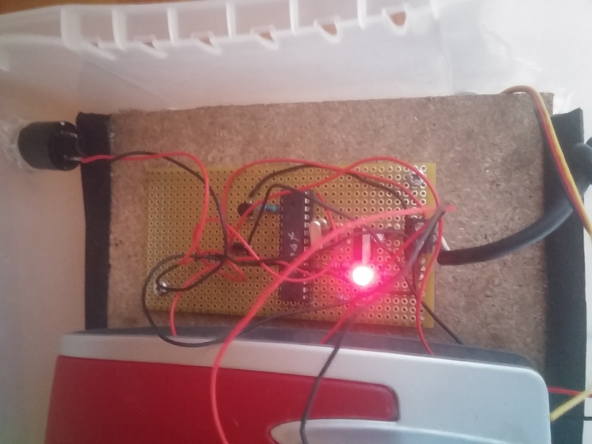

von Thomas G. (blasebalg)
Hab vor Jahren einen Kühlschrankwächter gebaut, da meine Schildkröten
damals im Kühler überwintert wurden. Daher ein paar Praxisdinge:
Das Temperaturgefälle im Kühler ist nicht zu unterschätzten, da unten
meist Wärmer wegen Motor. Bei mir waren‘s ca. 4 Grad Gefälle. Daher ehr
mehr Sensoren nehmen. Zusätzlich volle Wasserflaschen im Kühler
unterbringen oder PC-Lüfter hat etwas Abhilfe geschaffen.
Hatte damals ein paar DS???? im 8pol DIL-Gehäuse im Schrumpfschlauch
untergebracht. Im Kühler standen Kisten mit Erde in welchem die Sensoren
eingebuddelt waren. Temperatur schwankte bei mir um ca. 1 Grad. Mein
Wächter war eigentlich eine 2. Steuerung für den Kühler…. Kühler wurde
auf ca. 2 Grad gestellt und der Wächter schaltete einfach den Kühler ab,
wenn 5 Grad unterschritten wurden und wieder ein bei 6 Grad.
Kabel für Sensor wurde einfach durch die Tür gelegt… Der Kühlergummi hat
genug gedichtet.
Jede Sekunde die Temperatur zu messen halte ich für Überflüssig, da
feste Stoffe die im Kühler untergebracht sind doch was träger sind beim
erwärmen/abkühlen ebenso der Sensor.

Damit steht der DS18B20 also schonmal fest! ;) Auf einem ESP mit
ArduinoIDE zu programmieren klingt schonmal sehr gut, da dieses ja weit
verbreitet zu sein scheint und vieles im Web zu finden ist. Das Display
ist halt so eine Sache, ja es ist irgendwie Spielkram, aber auf der
anderen Seite wäre es halt in Verbinung mit einem Poti zum Steuern eine
gute Lösung, um "normalen Mitarbeitern" vor Ort die Handhabung zu
vereinfachen, sodass nicht für jede Einstellung ein PC-Anschluss oder
Zugriff übers Netz notwendig ist. Also im Kühlschrank wäre der Akku oder
die Batterie ja nicht, also wäre das Problem mit der Kapazitätsänderung
ja nicht da. Dein Vorschlag mit der NodeMCU klingt echt gut, das Teil
würde es definitiv einfacher und günstiger machen. Ich werde mir, wie
von dir empfohlen, im Vorfeld schonmal eine NodeMCU, den DS18B20 und
einen 4,7kOhm Widerstand zulegen und ein wenig Erfahrung sammeln.

Zur Umsetzung tendiere ich dank eurer wunderbaren Beiträge mitlerweile
zwischen zwei Varianten, einer kleinen schlanken per Akku betriebenen
Version ohne viel Schnickschnack, die sehr effizient nur das sendet, was
es soll. Auf der anderen Seite der wie von dir beschriebene konservative
fette Kasten mit allem Möglichen an Spielkram, wie Display etc..
Weiteres werde ich aber in Kürze mit meinem Prof besprechen. Für erstere
Variante wäre die Energiesparbauteile natürlich gut. Genauso die
Anpassung der Messungshäufigkeit. Es ist ja so oder so totaler Quatsch
jede Sekunde eine Messung vorzunehmen, alle 20-30 sek reicht theoretisch
völlig. Evtl. sogar noch größere Intervalle, ja nach Empfindlichkeit des
'theoretischen Medikamentes'.. ;) Sich zusätzlich mit den Zonen zu
beschäftigen ist wahrscheinlich keine so schlechte Idee, da finde ich
die Praxis-Tipps von Thomas G. sehr hilfreich.

Hauke B. schrieb:
> Einziges
> Problem ist die Möglichkeit des Stromausfalls, da müsste dann ein Akku
> o.ä. einspringen und noch ein Signal absetzen. Allerdings ist bei einem
> Stromausfall auch nicht mehr viel mit Internet, was die Sache dann
> natürlich nicht leichter macht. Aber generell wäre es machbar das Gerät
> per Netz zu versorgen und einen Akku als Reserve vorzusehen?
Auf den Bildern ist auch eine Temperaturüberwachung und -regelung zu
sehen. Die Led zeigt an, dass Spannung vorhanden ist und sollte der
Lüfter ausfallen oder die Temperatur aus anderem Grunde zu hoch sein,
ist da noch der Piepser. Natürlich über einen DS18B20 überwacht.
Hintergrund des "gestrickten Aufbaus": Die FB wurde mal einen Sommer zu
heiß und sie hatte noch Garantie, sodass ich sie nicht verbasteln
wollte.
Programm war im Grunde, bis auf kleine Änderungen schon so fertig und
das war dann eben in einer Stunde so zusammen gebaut. Läuft schon so
seit einigen Jahren.
Klar!
Um diese eine Nachricht abzusetzen, reicht ein Goldcap dicke aus.
Display? Tut es nicht eine rot/grün Led? Temperatur in Ordnung, grün,
wenn nicht, dann rot.

von Hauke B. (sattelschwein25)
Guten Tag zusammen,
vielen Dank nochmal für die reichlichen Tipps und Ideen die ihr mir
gegeben habt, die haben mir sehr geholfen.
Mittlerweile bin ich mitten in dem Projekt und bin auch schon relativ
weit gekommen. Verwendet habe ich einen ESP-8266 in Form eines NodeMCU's
und drei DS18B20 Temperatursensoren sowie ein standart SD-Modul,
OLED-Display, Pieper und LED.
Fast alles funktioniert nun auch so, wie es funktionieren soll. Die
Temperatur wird auf dem Display angezeigt. Es kommt eine Fehlermeldung,
wenn ein Sensor zu heiß oder zu kalt wird. Wenn eine bestimmte
Temperatur über- oder unterschritten wird, dann wird ein Alarm ausgelöst
über Piepser und LED. Alle Werte werden mit Zeitstempel auf einer
SD-Karte gespeichert. Die Zeit wird aus dem Internet von einem
NTP-Server bezogen.

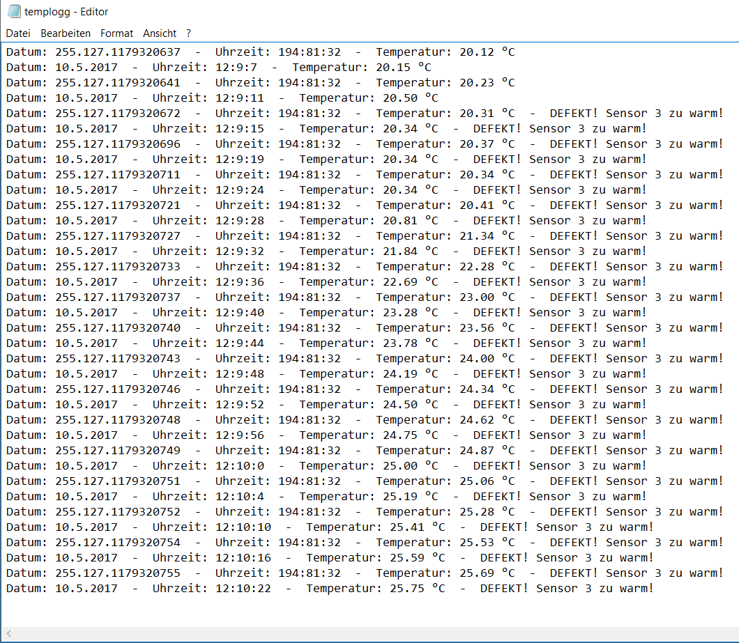

Ein paar Probleme sind allerdings noch zu lösen:
1. Die Zeit wird aus der NTP-Zeit errechnet. Diese wird auf der SD-Karte
mit gespeichert (s.Anhang und Code). Das ist natürlich unnötig und nicht
so schön anzusehen, bzw. stört auch die Auswertung und erhöht den
Speicherbedarf. Da ich leider noch sehr wenig Programmierkenntnisse
besitze, erkenne ich meinen Fehler nicht.
2. Im Falle eines Stromausfalls könnte natürlich auch die
Internetverbindung betroffen sein, insofern wäre es gut, wenn man die
letzte zur Verfügung stehende Zeit aufgreifen könnte und in etwa manuell
weiterführt, bis das Internet wieder da ist.

Im Anhang ist ein Foto vom System und der SD-Werte.
