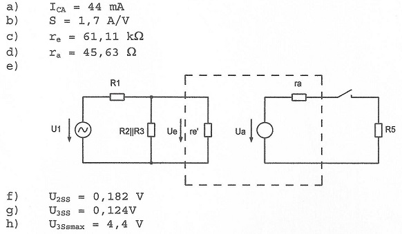

Hallo Leute,
ich weis nicht, wie man zu der Lösung der Teilaufgabe "d" kommt.
Der Eingangswiderstand soll hier 61,11 kOhm sein.
Ich weis absolut nicht, wie man auf diesen Wert kommt.
Eine andere Frage wäre, wie ich über das Ersatzschaltbild nun bei einer
gegebenen Eingangsspannung U1ss die Ausgangsspannung komme ?
Ich habe jetzt einfach mal mit den re-Wert aus der Lösung gerechnet.
Bei einen Eingangssignal von U1ss= 1V fließt durch re ein Strom von
4,3135 µA.
Diesen habe ich mit 200 multipliziert und 0,8625 mA erhalten.
Jetzt komme ich mit der Logik des Ersatzschaltbildes nicht mehr weiter.
Wie kann ich damit jetzt U2ss und bei geschlossenen Schalter U3ss
berechnen ?
Der R4 (100 Ohm) transformiert sich mit B=200 in den Eingangskreis.
und wird zu 200 x 100 = 20K
Dann liegen die R2,R3 und diese 20K parallel ergibt = 11.11K
Dann liegt dazu R1=50K in Reihe ergibt ca. 61.11K
AN der Basis liegen UB/2 = 5V.
Macht am Emitter 0.7V weniger also 4.3V
IC ungefaehr IE =  4.3V / 100Ohm = 43mA
Die Steilheit des Transistor berechnet sich zu Ie/Ut = 43mA/25mV = 1.72
Der Ausgangswiderstand ist der transformierte Widerstand der
Eingangsbeschaltung.
Und der setzt sich aus der Parallelschaltung von R1,R2,R3 zusammen =
16.66K
Die werden um den Faktor B=200 kleiner = 83 Ohm. Dazu noch der R4 von
100OHm = 45Ohm. Der eigentliche Generatorwidersatnd ist ja nicht
angegeben und mit 0Ohm angenommen worden.
